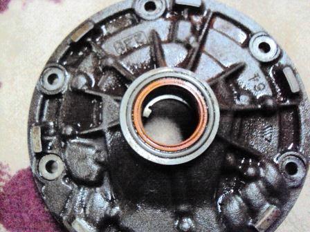

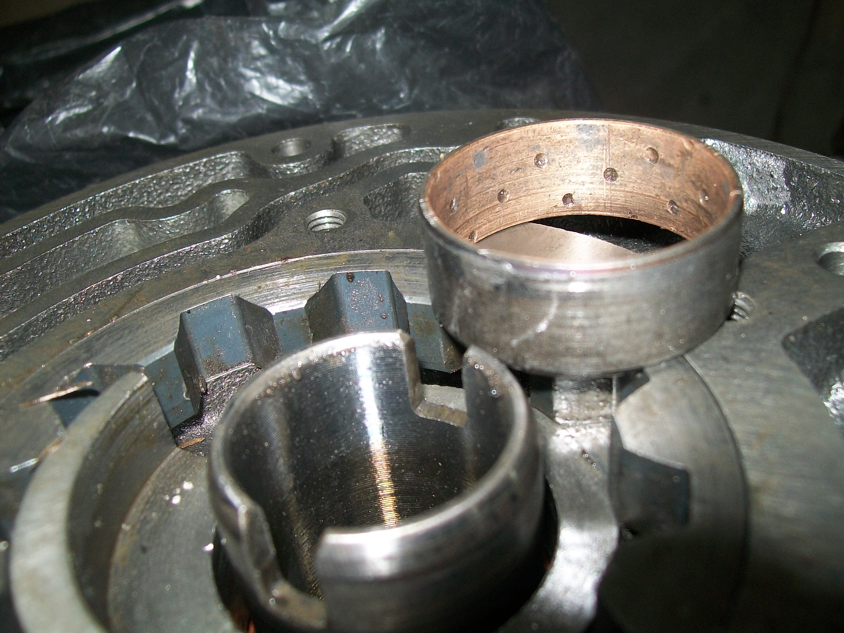

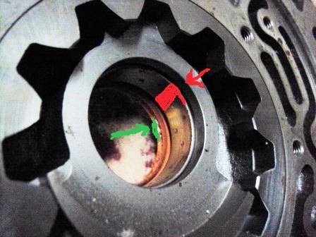

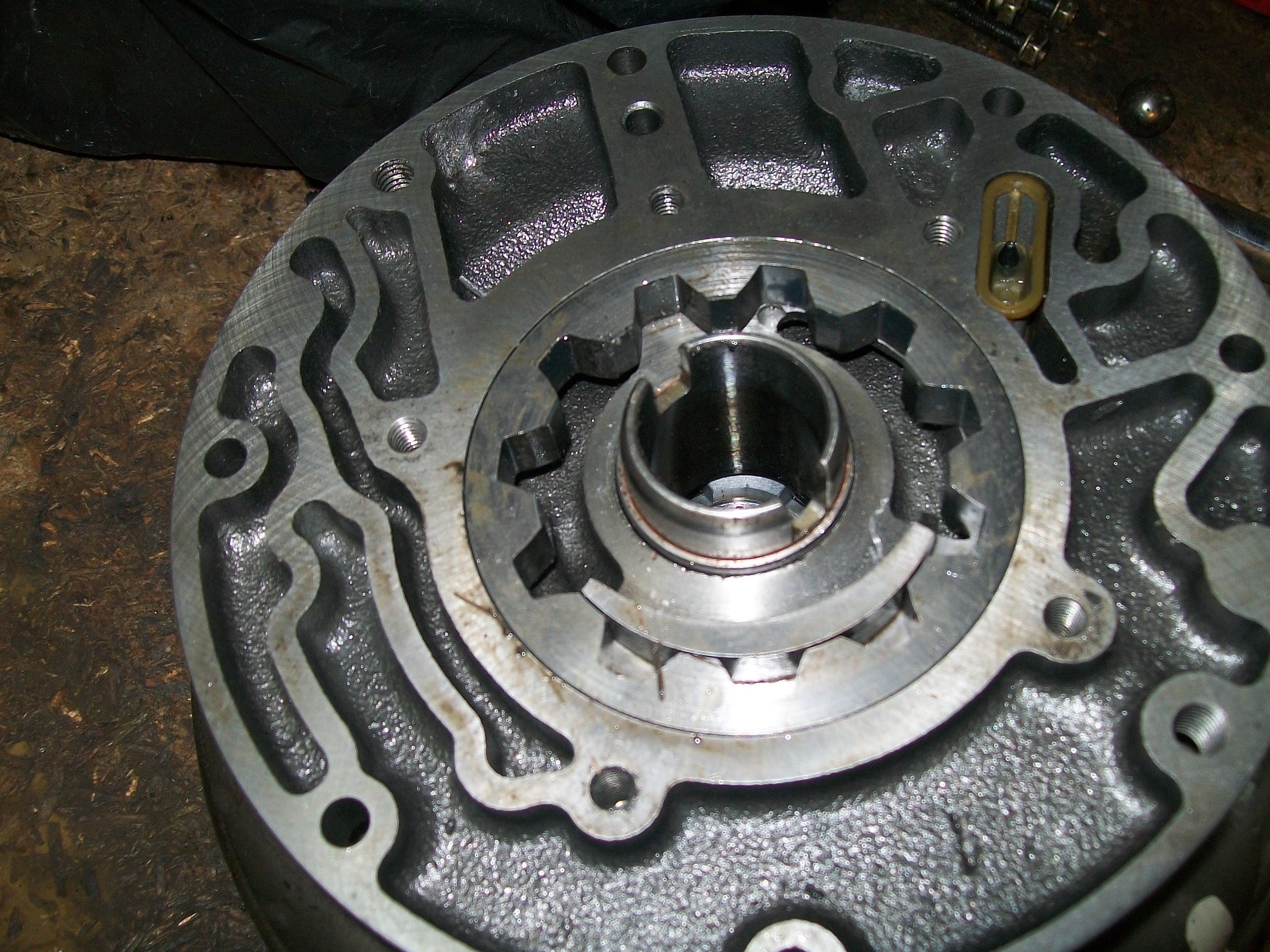

Здравствуйте!!! То что сальнику хана это ясно было сразу,а почему,что его так повредило? Перерыв кучу литературы и сайтов нашел пока только одну причину. В центральном насосе за сальником стоит медная втулка,втулка не цельная,разрезная под замок.И вот почему то эта втулка прикипает к хвостовику гидротансформатора и проворачиваясь в теле рвёт сальник.Извлекается втулка без усилий,надо разобрать насос, там ничего сложного нет. Есть фото но как добавить?

Фото насоса и втулки с АКПП V3AS1 Паджеро мини
