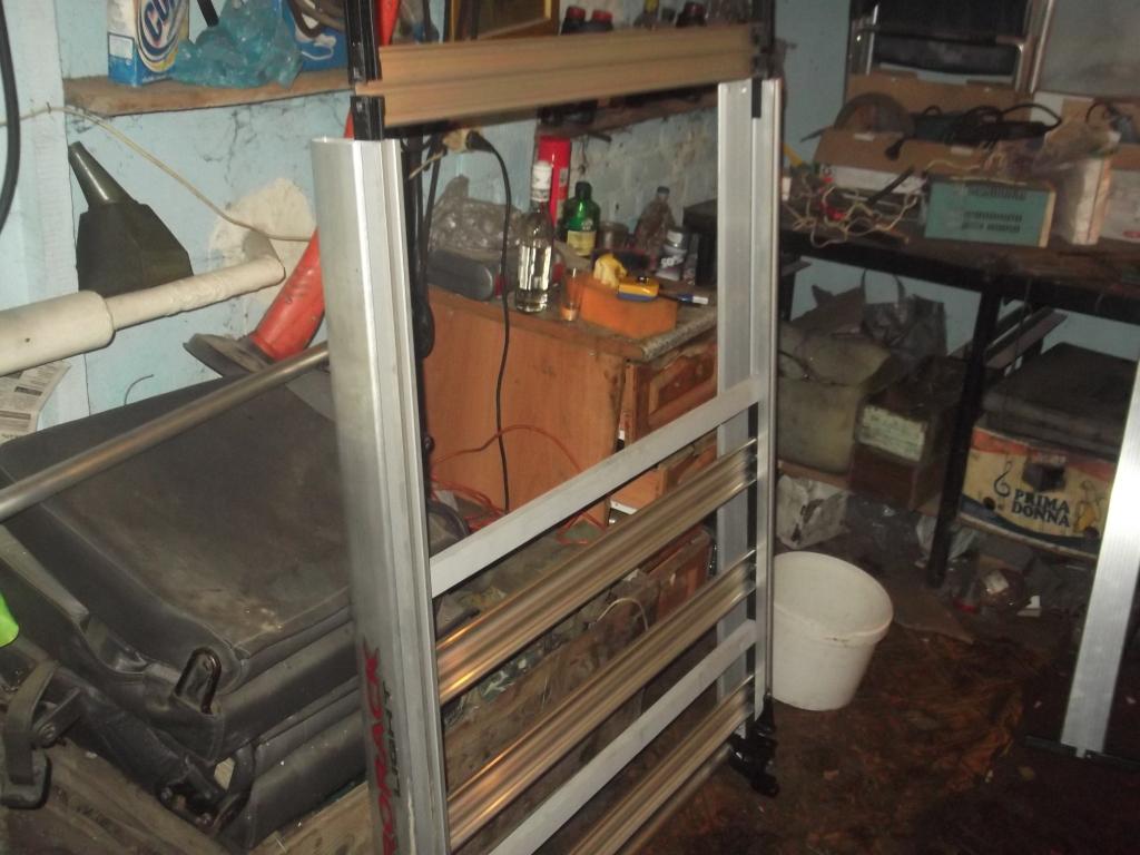

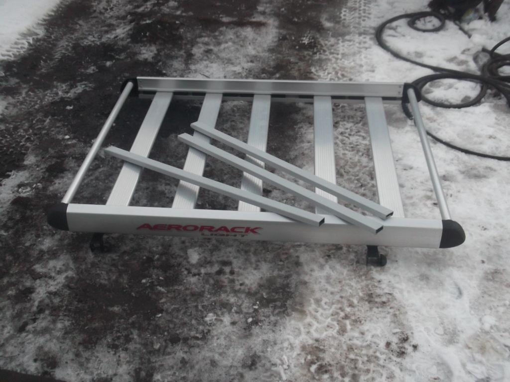

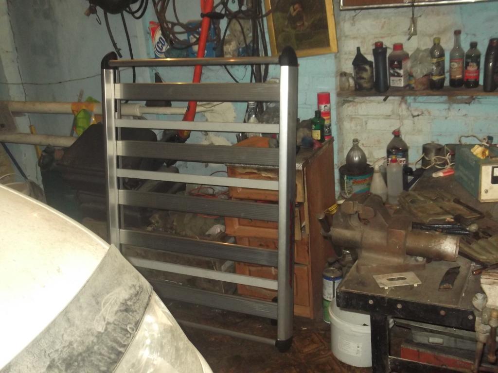

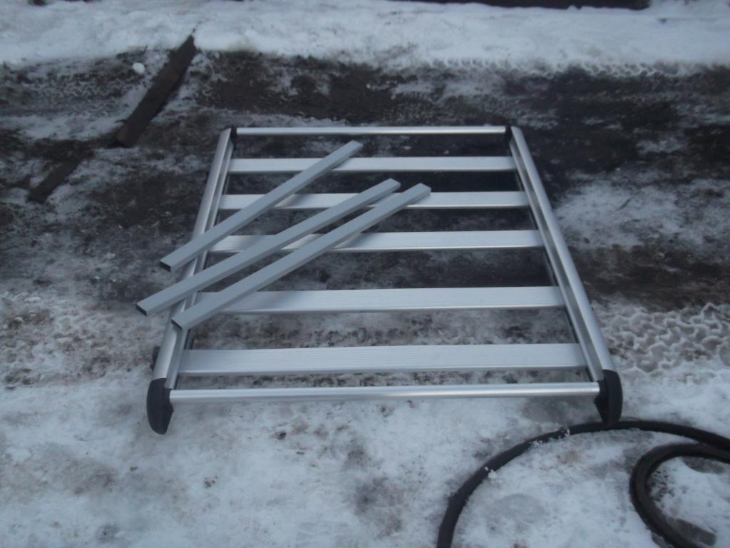

ну вот собственно решил открыть тему -может комуто поможет она! была купленна корзина но поперечины хлипковаты у них(млин подушки токма возить) вес корзины кг 7-8. куплен был профиль 20 на 40.также подошёл бы и 20 на 20(егоб можно было через каждую поперечину ставить) обрезан-покрашен грунтом серым. у профиля концы нужно немного приплющить я зажимал в тизки. ну и очень просто вставляеш в пазы и усё!!! корзина поправилась на 3-4 кг. но теперь и грузить можно в разы больше!-лиш бы рейлинги выдержали!!
