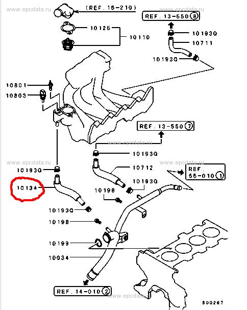

Обнаружил трубку из которой слегка летит тосол, но вот не знаю её внутренний диаметр, может, кто подскажет?
Трубка находится в кружке с номером один (чуть выше места куда указывает стрелка). Т.е. та, что идёт вниз от термостата, довольно тонкая.

Я так понял, что у тебя 56 кузов. У меня как-раз лежат свежекупленные эти шланчики. Если ещё актуально - могу глянуть и замерить.
Ну а лучше, поставь винтовой хомут и забудь.

Непонятен смысл этой трубки.
Зачем требуется отвод горячего антифриза по 8 мм каналу во всасывающий патрубок помпы в обход радиатора ?

ViRuZzz писал(а):Я так понял, что у тебя 56 кузов. У меня как-раз лежат свежекупленные эти шланчики. Если ещё актуально - могу глянуть и замерить.
Актуально! Буду благодарен за измерения! Если не трудно, то еще бы примерную длину и фотку снятой трубки-не очень видно.

Длина не большая,но оригинальная трубка имеет гнутый профиль,и если её заменить на обычный шланг,то последний будет тереться о кронштейн натяжителя генератора

До переборки мотора менял этот шланг,на обычный мбс и он тёрся о кронштейн генератора (тот что с верхним ухом на генераторе и имеет аппендикс для болта натяжителя). Я этот аппендикс спилил с генератора,но шланг всё-равно касался генератора.
Потом купил новый - оригинальный,который проходит очень близко,но из-за наличия термоизоляции и гнутого профиля так активно не трётся

Gameszzz писал(а):Длина не большая,но оригинальная трубка имеет гнутый профиль,и если её заменить на обычный шланг,то последний будет тереться о кронштейн натяжителя генератора
Если так - попробую решить с помощью хомутов и подручных средств.

Внутренний диаметр данной трубки, как и трубок, которые идут к ДЗ - 8 миллиметров
Они все прямые (не гнутые), эластичные. Я купил все, какие предлагал инэт-магаз, а то тоже начали сопливить некоторые, а на радиатор печки - вообще лопнул. Поменял пока не все.
