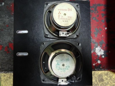

Штатный динамик на П2 91-93 годов выпуска MB509494 - выпуск прекращен, на остатках не могу найти.
Заменитель от производителя MR142012 также найти не удается.
Вопрос: кто-нибудь менял штатные динамики с указанными артикулами на динамики от других производителей, которые подходят по параметрам и по креплениям?
Желательно указать полный артикул замены.

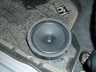

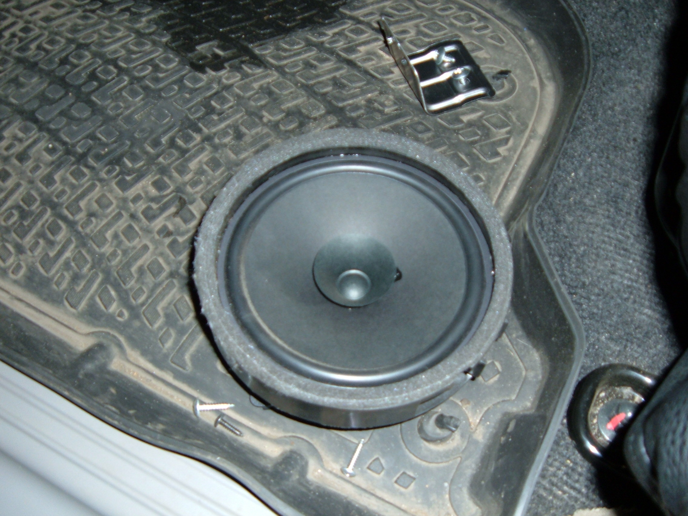

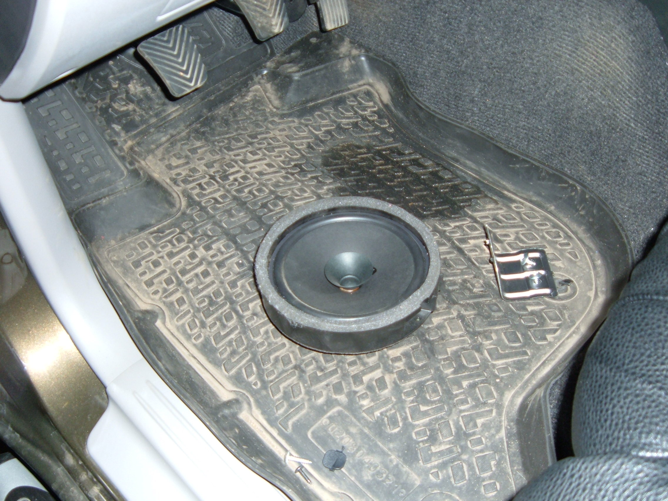

Может такой вариант кого то устроит...http://www.pajero4x4.ru/bbs/phpBB2/view ... 2&start=90. Кольца вырезал элктролобзиком, из того что нашел, подбирая по толщине, что бы общий набор соответствовал пластиковой проставке родных динамиков. Элементы набора промазал герленом, можно и герметиком и прочим, что будет под рукой. К двери, эта фанерная вафля крепится длинными саморезами. Для этого в фанерных кольцах, в нужных местах, сверлятся три проходных отверстия, чуть больше чем диаметр резьбы самореза, дабы те свободно в них проходили. Отверстия под саморезы в кольцах, должны получится напротив штатных отверстий в двери, через которые и пройдут насквозь. С внутренней части двери, саморез вкручиваем в небольшой фанерный квадратик, как в гайку, таким образом вся конструкция и стягивается. Фанерный сендвич, промазаный герметиком, в качестве аккустической проставки, между динамиком и металлической дверью, пожалуй лучьший материал, в аккустическом плане. Затем, как Вам надо прикручиваете к кольцам динамики, какие Вам улыбнутся, как говорится, на вкус и цвет. Единственно неизменным в аккустике будут только её диаметр, для нас это 6 и 1/2 дюйма (16,5см), и внутреннее сопротивление катушки 4ом. Приобретать те же динамика что и я, особо не рекомендую, при всём их распиаривании, звучат она довольно средне, хотя и не сравнимо лучше тех что стояли... с низами у них напряженка, частота среза 55Гц.

Спасибо, Капитан ДИН, но скорее нет, не подойдут.Капитан ДИН писал(а):Серега Сахалин, а мои демонтированные из МПС 2014г.в. динамики, не подойдут? У меня их 4шт.
Мне даже с рестайлинга не подошли. На фото мой сверху, с рестайлинга ниже.
