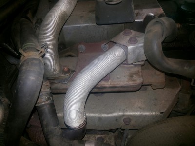

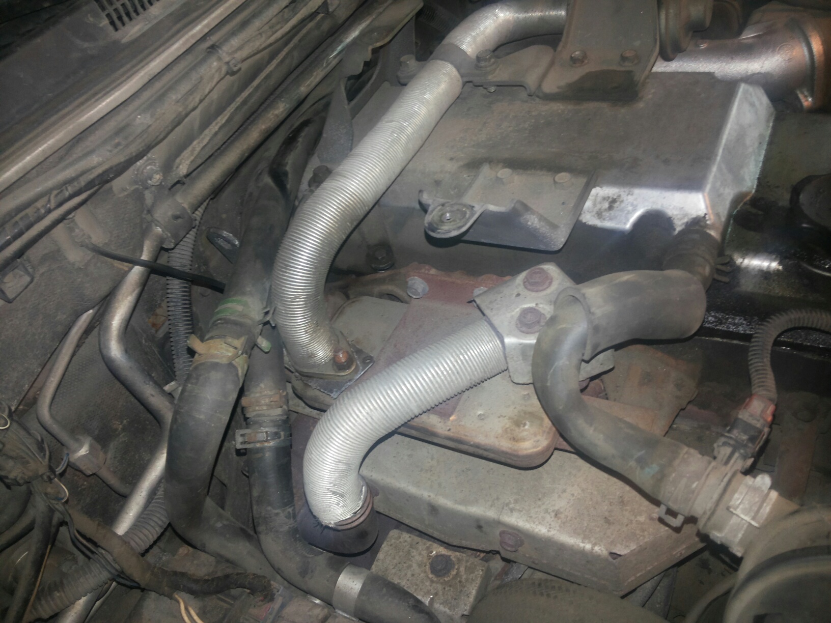

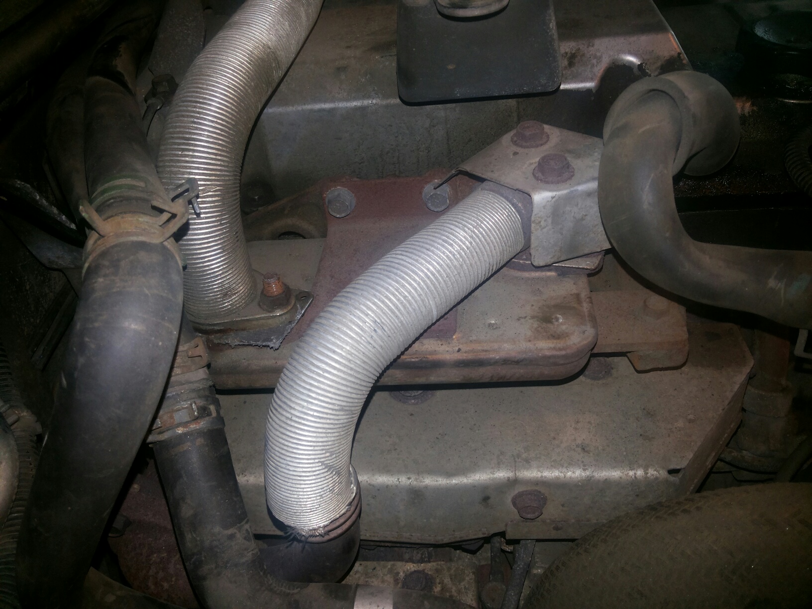

Попробовали разобраться с теплообменником, но хоть убей не нашли где к нему подходит антифриз.....

Потому что у тебя конструкция теплообменника без ОЖ. Значит предыдущая версия отпадает.

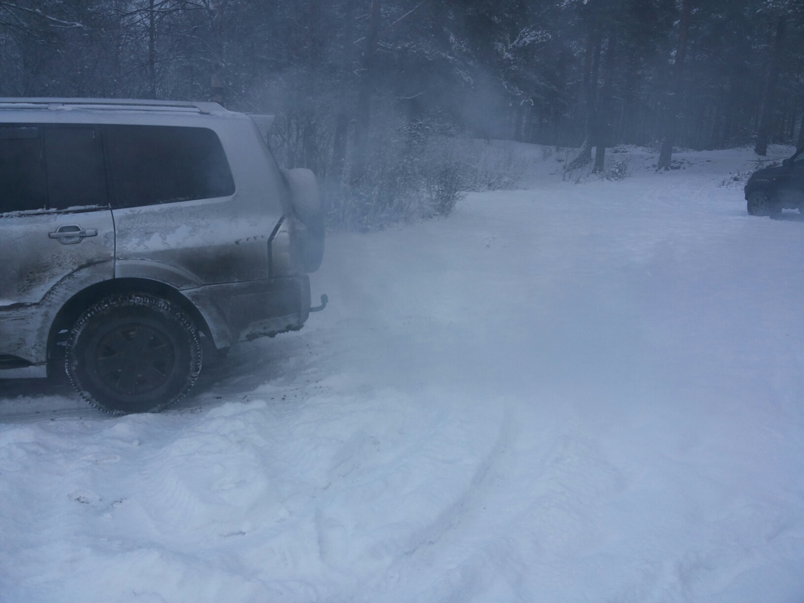

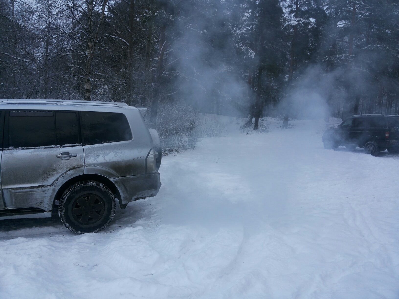

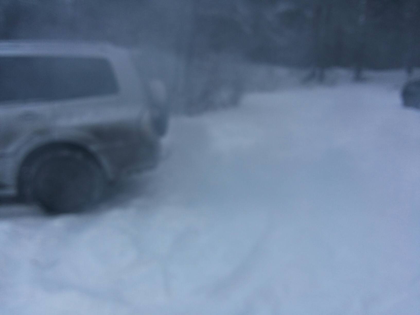

Все таки кто нюхал выхлоп, когда дымит, говорят что пахнет антифризом! А когда нет дыма прекрасный запах выхлопа дизеля даже без намека на дым!
Вот как бывает когда он начинает дымить

Сам для себя тоже "Америку" открыл... Оказывается это не теплообменник , а резонатор. При глушении АГР его вообше можно "вырезать" !
