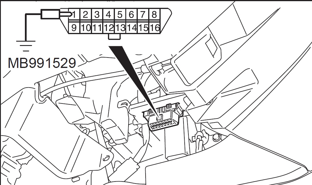

1 и 4 ножки в диагностическом разъёме замыкай. Мультиметр выкинь. Лампочки тебе сами проморгают ошибки.

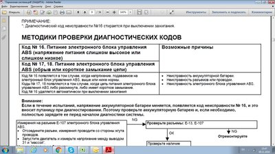

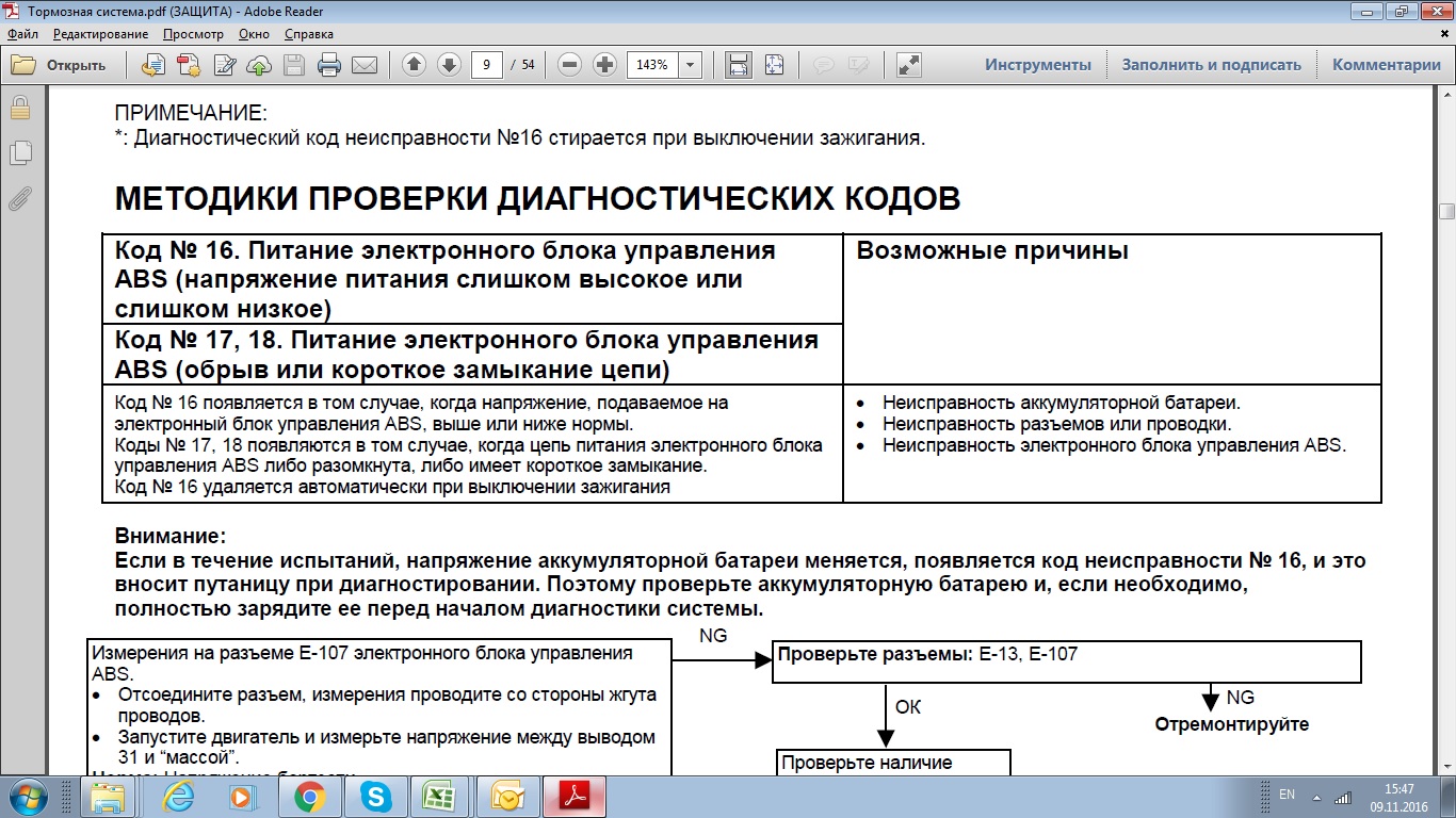

Добрый день друзья! Кто нибудь может подсказать, о чем может выдавать диагностический код восклицательный знак в кружочке(тот который загорается при включении ручника) В частности выдает ошибку "18"

Сообщение SmoAG »
Это система HBB основная рабочая тормозная система
17,18 - Питание электронного блока АБС (обрыв цепи или короткое замыкание)

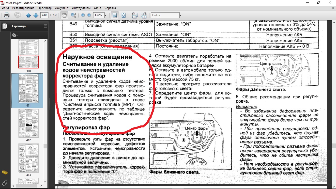

Всем здравствуйте! Кто-нибудь может подсказать, можно ли провести самодиагностику скрепкой на П-4. Авитомобиль П-4, дизель 3,2, 4М41. Есть необходимость определить код неисправности автокорректора фар. Мультимарочные сканеры в автосервисах не видят эту систему.

Alexneo писал(а):Всем здравствуйте! Кто-нибудь может подсказать, можно ли провести самодиагностику скрепкой на П-4. Авитомобиль П-4, дизель 3,2, 4М41. Есть необходимость определить код неисправности автокорректора фар. Мультимарочные сканеры в автосервисах не видят эту систему.
Заранее спасибо!
П4 должен уже читаться обычной емл327, но лучше найти спецов с мут2 и выше либо лаунч.
могу ощибаться но на П4 уже нет самодиагностики.

Спасибо, но к сожалению ELM327 не берет эту систему, а MUT не могу найти. Видимо придется вольтметром сканировать каждый элемент системы.))) Хотел ускорить процесс поиска ошибки.
Заранее спасибо!
Не можно, а нужно.
По другому данная система не диагностируется, только скрепка.
У дилера её заменяет MUT-III
Там всего четыре кода.

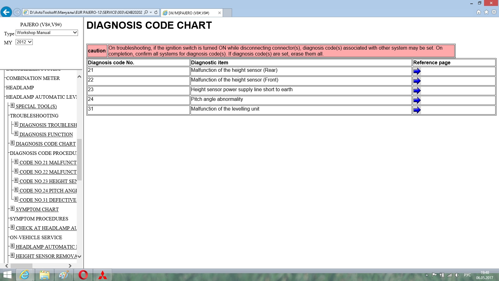

Спасибо. Про четыре кода я знаю. Но меня предупредили, что таким образом можно сжечь CANшину на П-4. По самодиагностике П-3 много постов, а вот по П-4 ничего не нашел. Страшно однако получить мертвый ящик железа.

Alexneo писал(а):Спасибо. Про четыре кода я знаю. Но меня предупредили, что таким образом можно сжечь CANшину на П-4. По самодиагностике П-3 много постов, а вот по П-4 ничего не нашел. Страшно однако получить мертвый ящик железа.
Уточнение не четыре, а пять.
Но это сути не меняет.
Вот как это видит производитель. :)

Сообщение Alexneo »
В мануале по техобслуживанию и ремонту П-4, издательства "Легион-Автодата", про самодиагностику ни слова.
Только так.

А откуда схема с подключением к диагностическому разъему? Из какого мануала?
