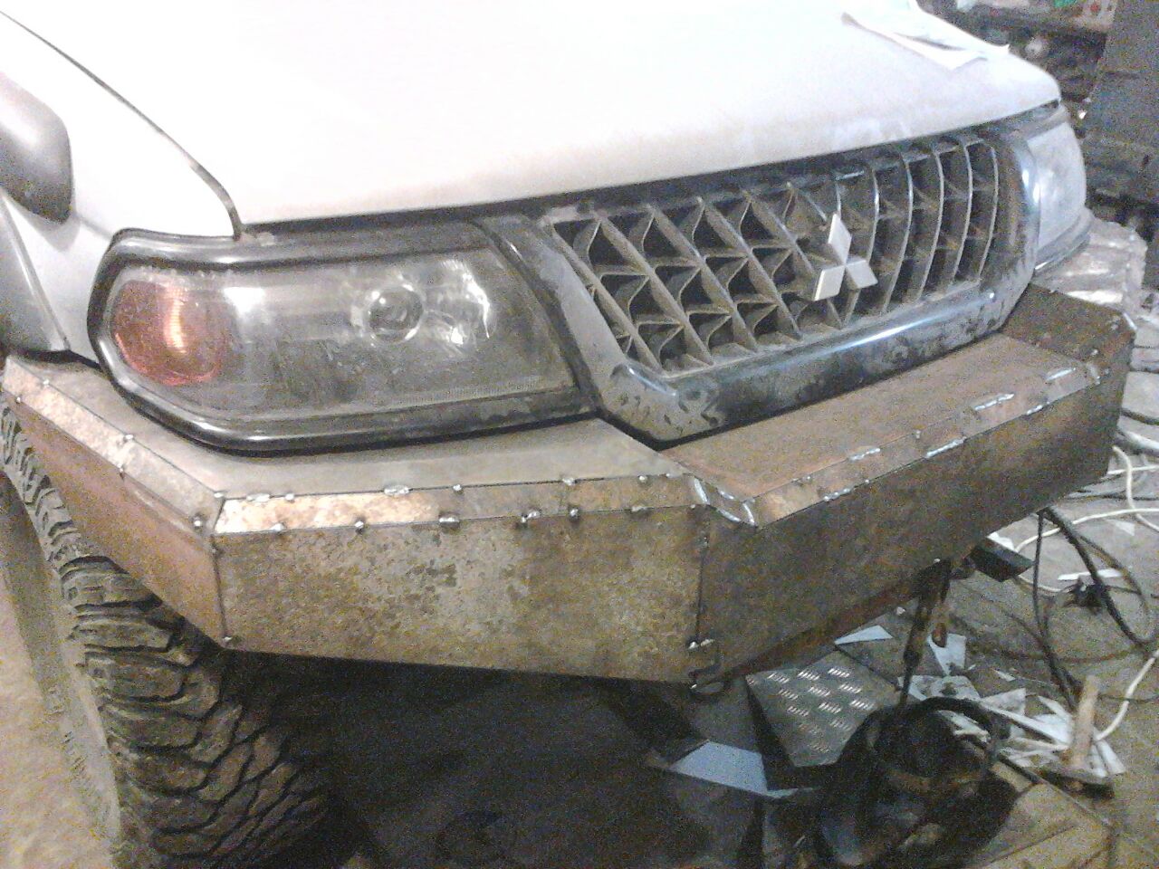

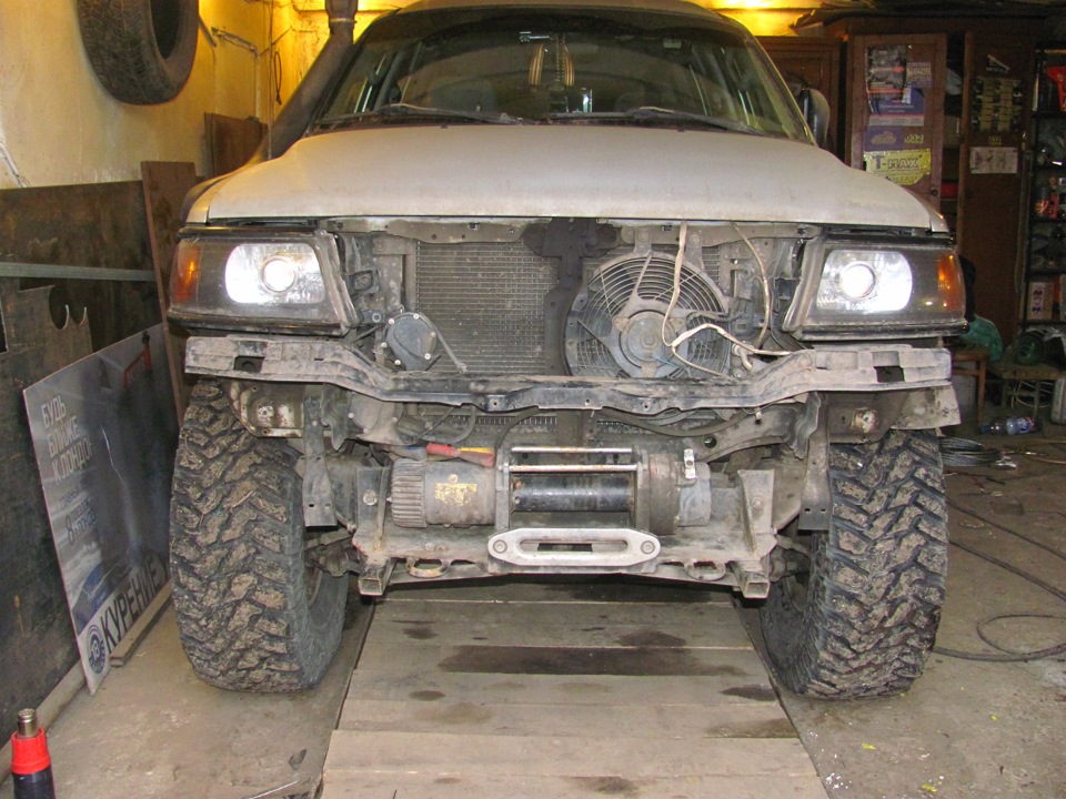

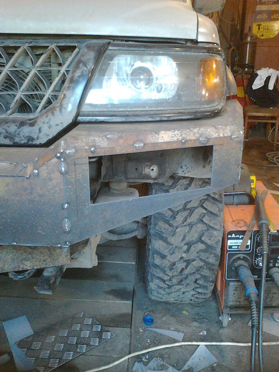

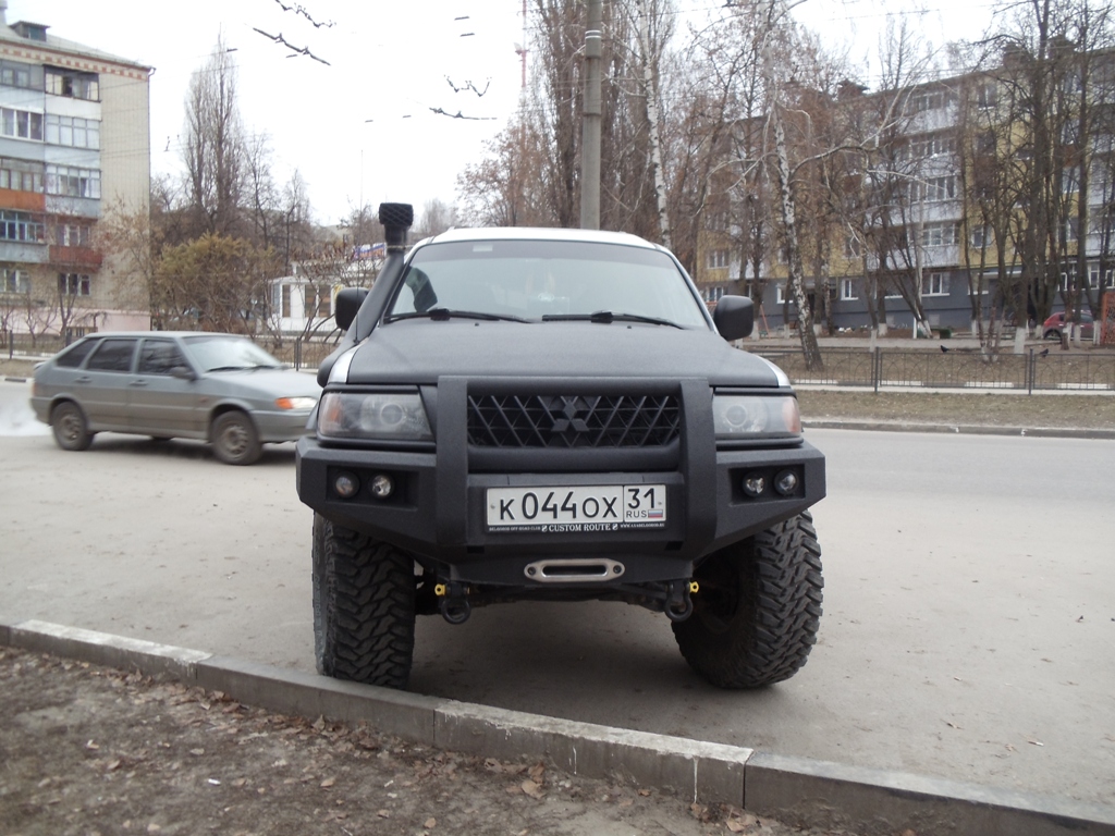

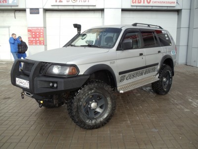

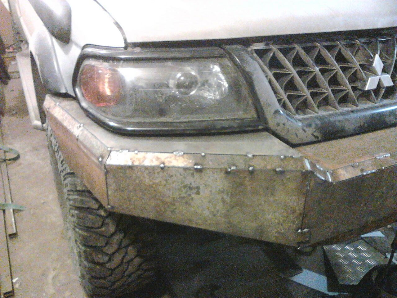

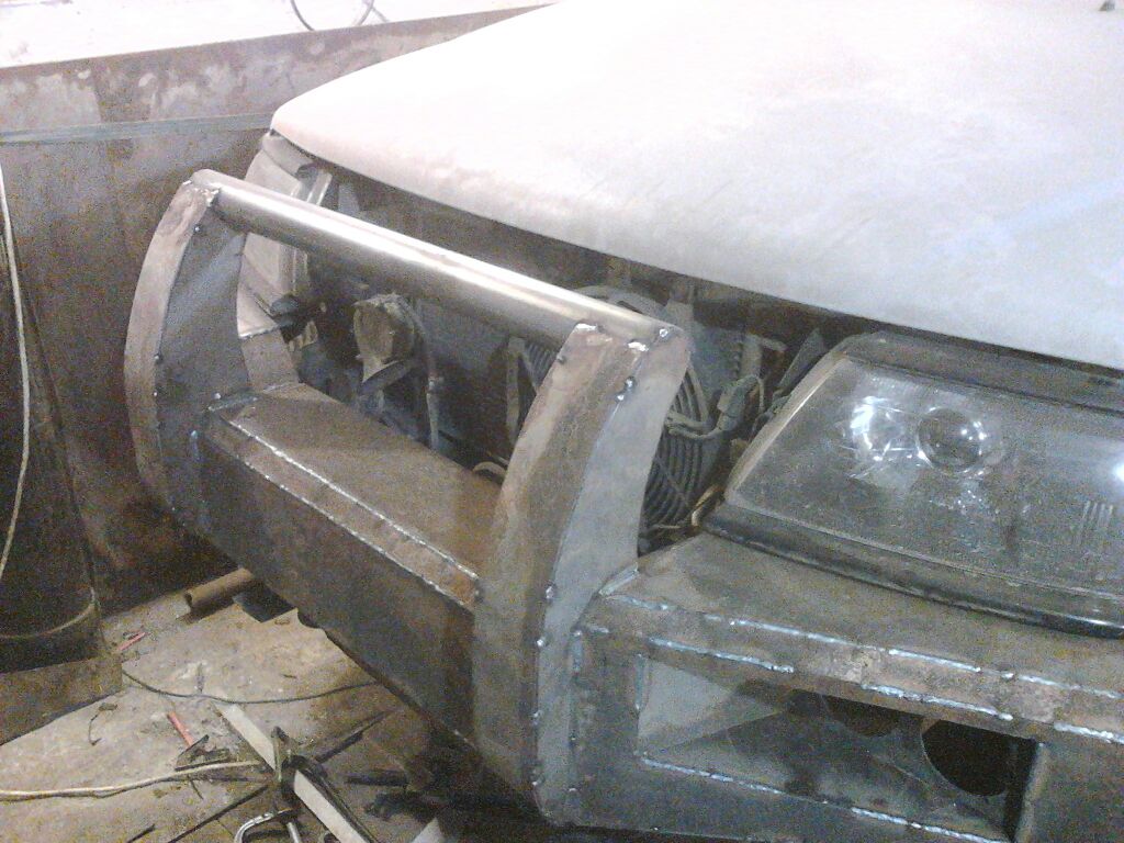

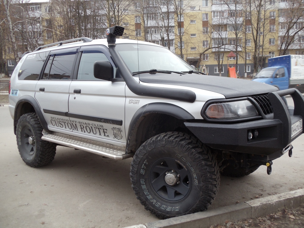

Хочется поделится что и как получилось )))!
Давно, очень хотелось одеть силовой бампер, было изучено множество тем, просмотрено множество магазинов, но так что бы понравилось на все 100 не было, в любом случаи пришлось бы дорабатывать под себя.
Распечатаны картинки понравившихся бамперов, закуплена желаемая оптика, начинаем подготовку, снимаем все лишнее, бампер, противотуманки и т.д..

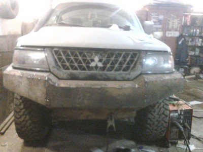

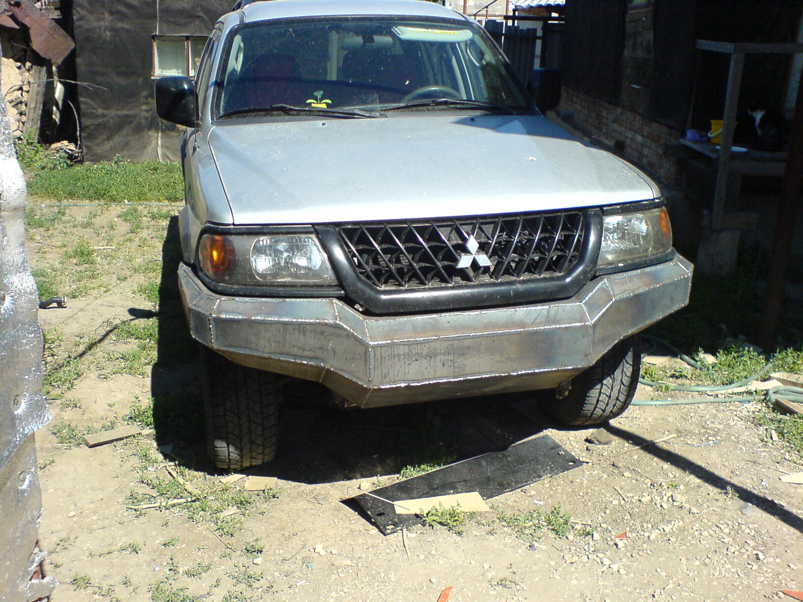

Было принято решение взять за основу имеющуюся площадку для лебедки в заводской бампер и догрузить ее силовиком с возможностью отделения их друг от друга. Т.е. возможность снять бампер без снимания лебедки и площадки, забегая в перед скажу получилось отлично, бампер крепится на шести болтах М12, сидит очень прочно.

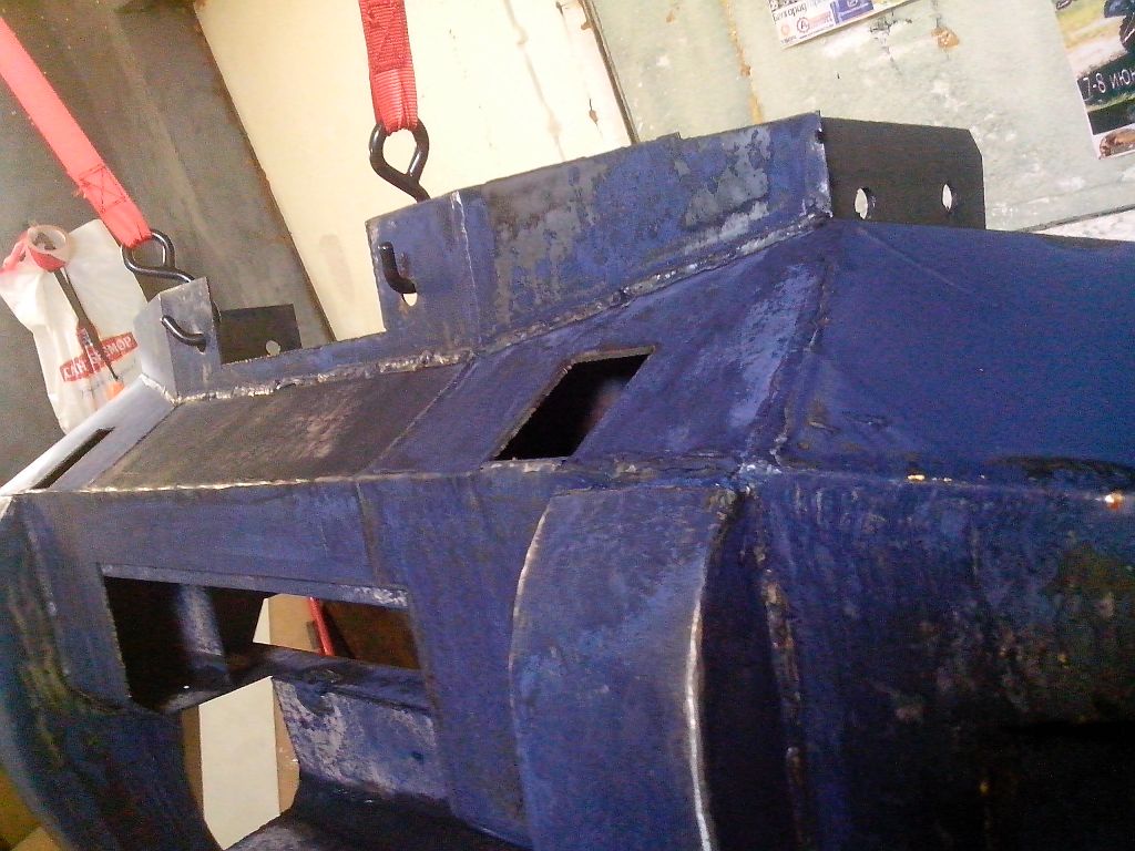

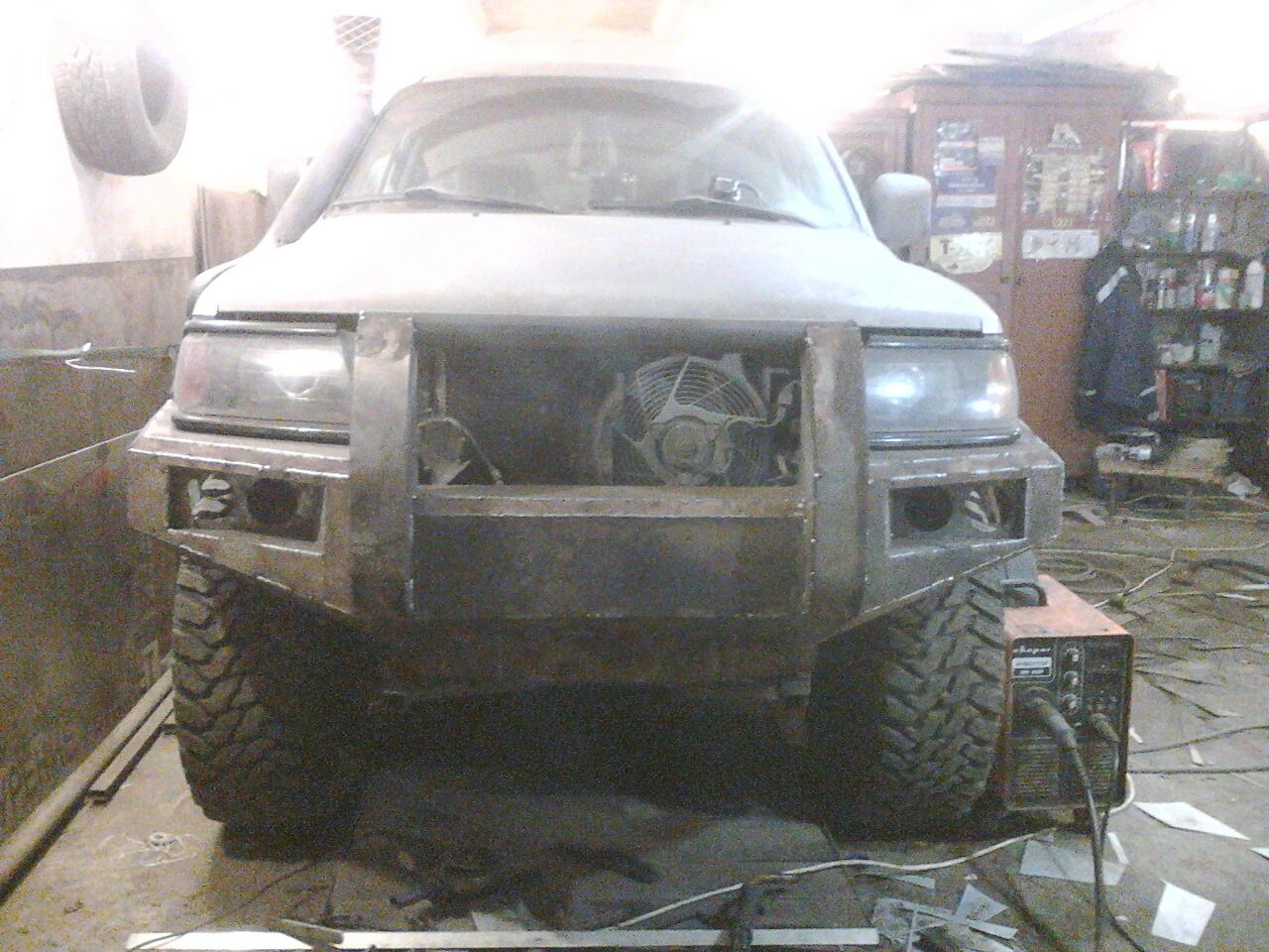

Процесс изготовления можете посмотреть по фото. Варил и резал не сам, так как плохо владею сварочным аппаратом. Обратился к другу который и воплотил все задуманное в жизнь.
Прошло семь жарких дней насыщенных бурными обсуждениями и воплощением придуманного.

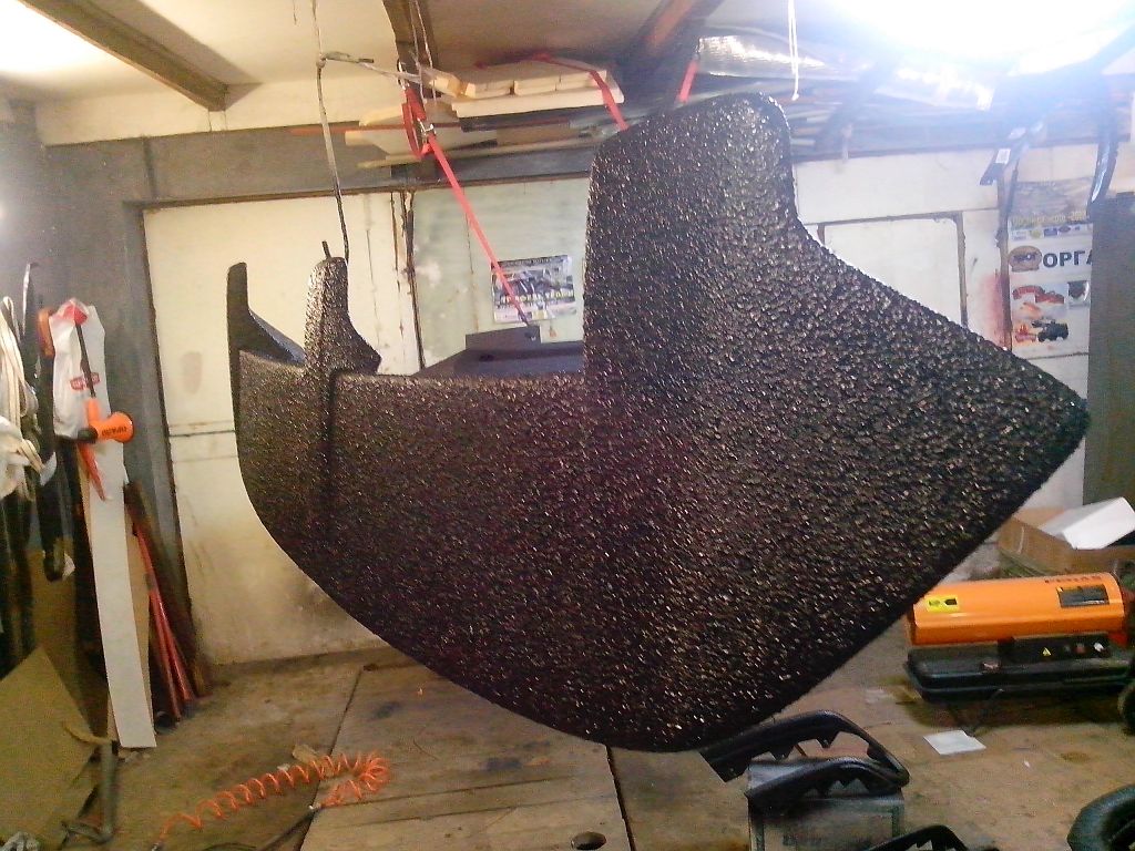

Взвесили перед покраской, вес получился 39 кг., но нужно сказать что много силовых ребер, перемычек на которых я настаивал или предлагал Саня, в любом случаи +- каких то 10 кг это уже не панацея ))).

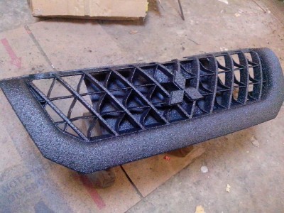

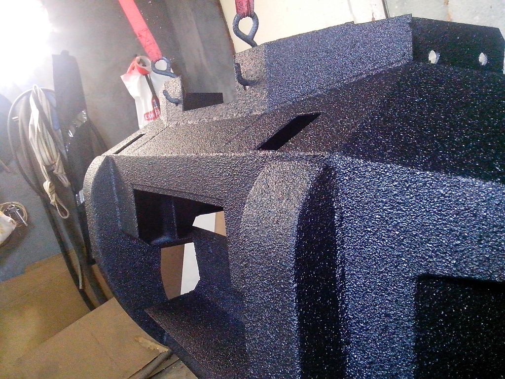

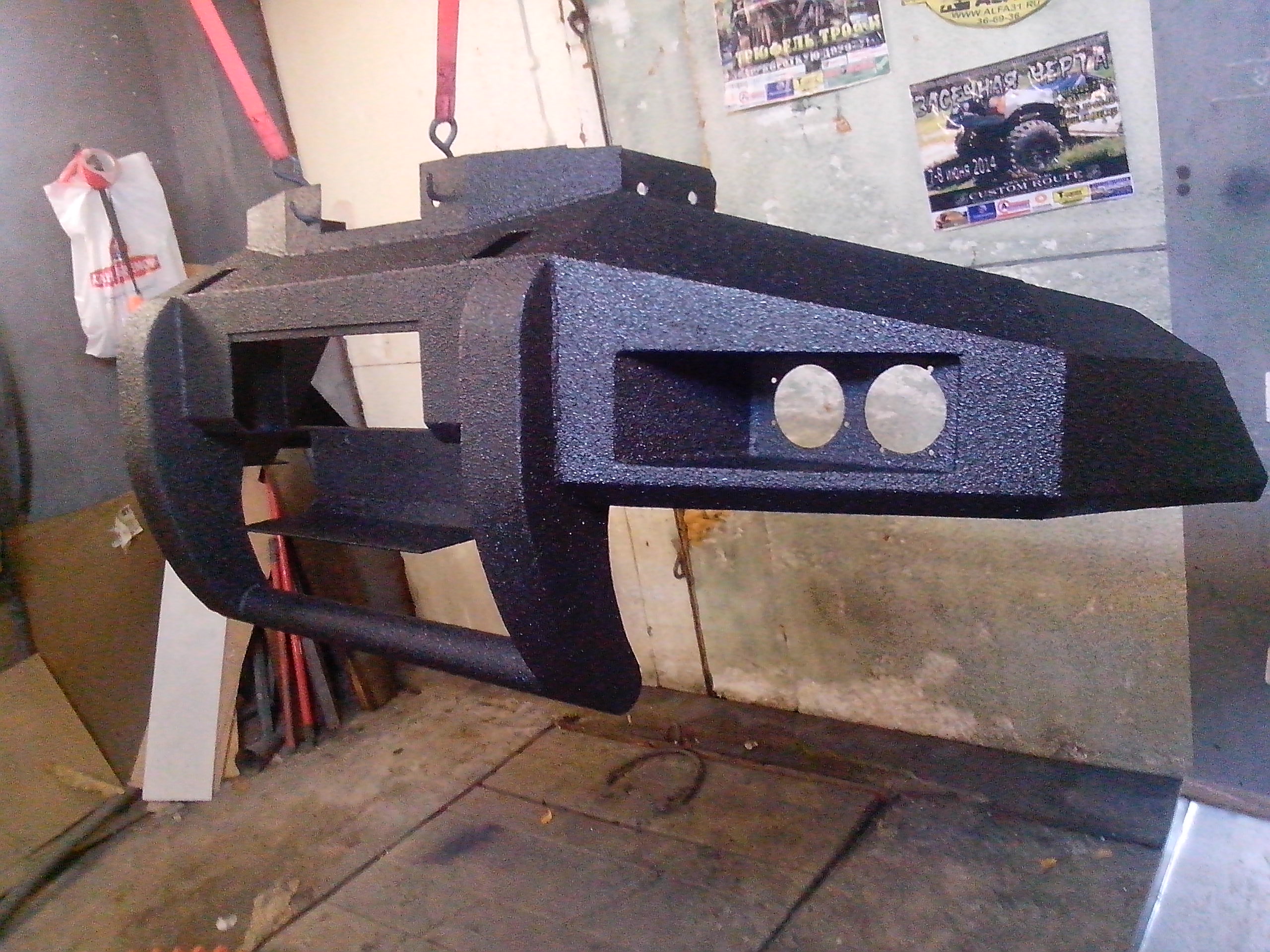

Забрал, теперь обрабатывать и красить, чем?, конечно Рапто!
Так как метал имеет следы ражавчины наносим грунт с преобразователем ражавчины, уже не раз им пользовался отличная штука, после высыхания весь металл покрывается темно синем цветом, а ржа полностью исчезает. Далее перекрываем обычным грунтом U-POL ACID#8, и после переходим к покраске Раптором.
Было множество вариантов по цветовой гамме, но предпочтение было отдано черному с максимально крупной шагренью, для этого выставляем давление на компрессоре 6 атм., и максимально выкручивает сопло оригиннального пистолета U-POL для раптора. Решетка радиатора, обводка фар и капот тоже был перекрашен в Раптор.

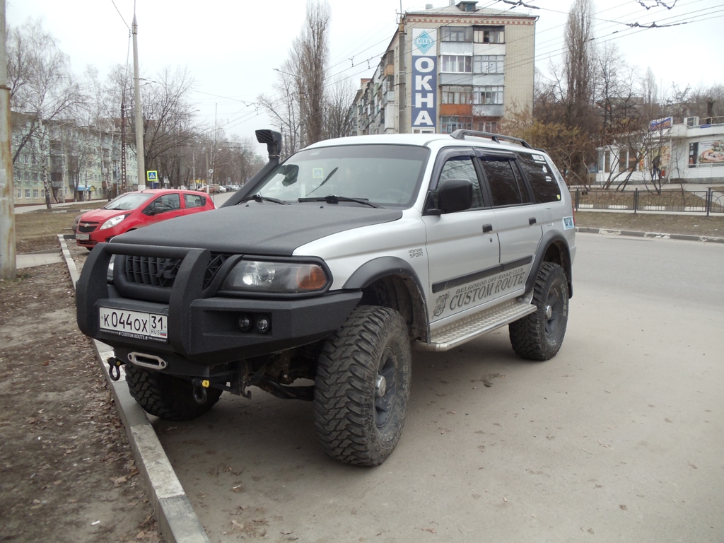

И вот результат работы перед Вами, есть вопросы?, задавайте! )))!

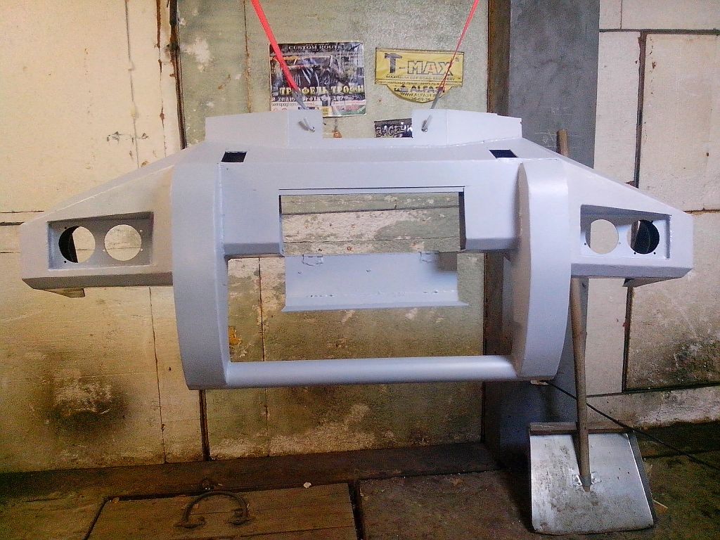

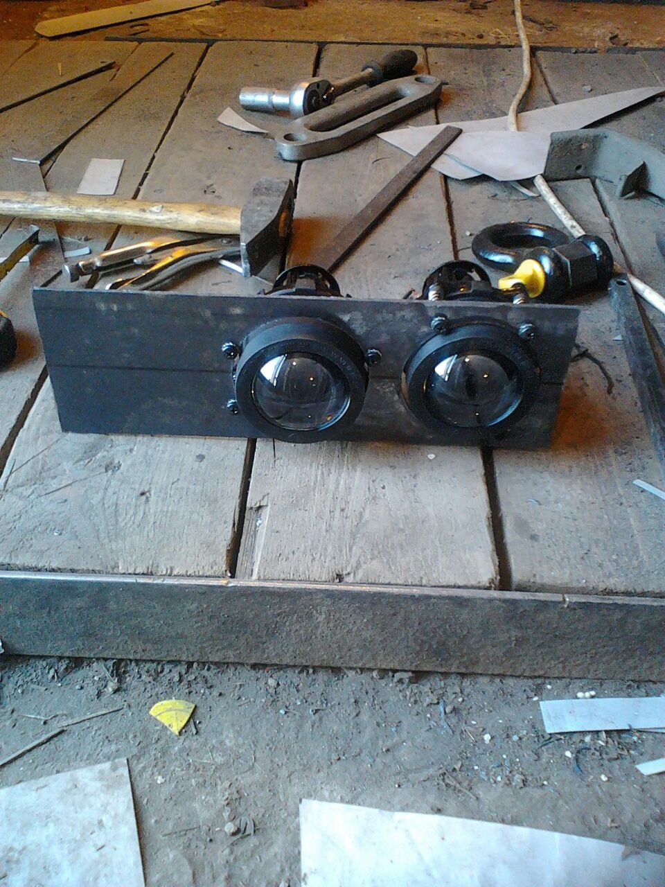

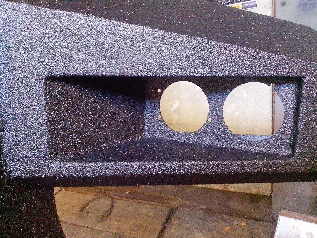

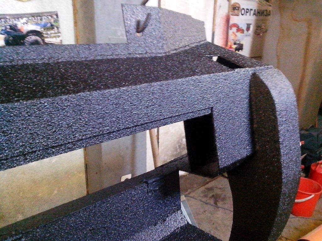

1. Использован металл 2,5, для несущих конструкций 3 и 6 мм.
2. Установлены световые модули D 60мм Дальний свет — 2 шт
3. Установлены световые модули D 60мм Ближний свет — 2 шт
4. Под лебедку сделан люк быстрого доступа, на который и прекреплен гос.номер
5. Бамер покрашен RAPTOR™ U-POL — защитное покрытие повышенной прочности, черного цвета.
6. Результатом доволен как слон!
P/S/ По желанию можно повторить. Пишите в личку.

Re: Силовой бампер для Mitsubishi Montero Sport I своими рук
Возможно.
Классно, Саш, а капот-бы все-же в цвет кузова!
Так и было, но черный стало лучше, сам сравни два фото.
Очень симпатично! Как реализовано крепление? К раме? К площадке? К кузову? И мое мнение маловат зазор у фар.

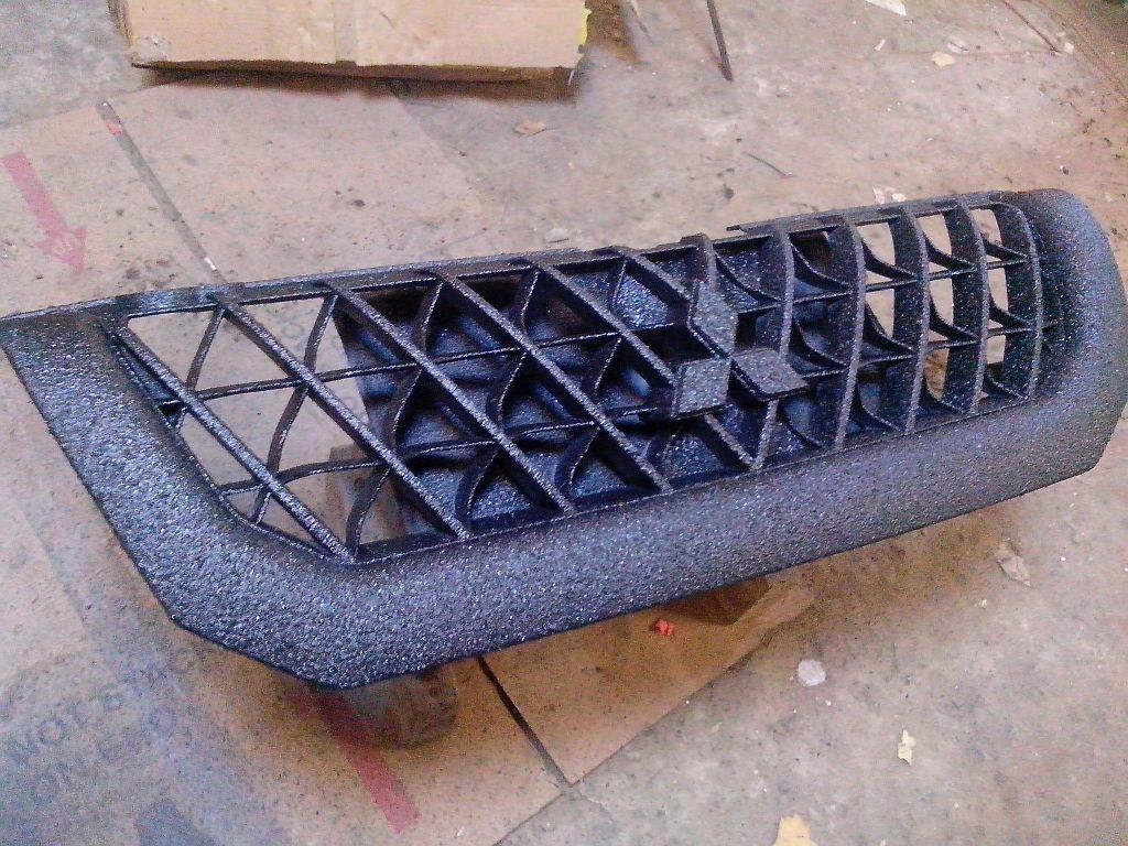

железяка Нормуль!!!!
Имхо,капот лишнее.
И брюлик на решетке черный,както не то... надоб или красный,или хром.
Но это на мой вкус и цвет.
кенгур в тему! Мне понравилось.
отличный бампер!!! Молодца
40 кг и еще лебедь столько же
наверно надо всерьез задуматься о люмини... или готовой силовой конструкции из металла типа швеллера
какие?2. Установлены световые модули D 60мм Дальний свет — 2 шт
как теперь свет?
Не было времени зайти, отвечаю на вопросы.
- Крепление сделано к имеющейся площадке на 6 болтах М12 через силовые пластины 6 мм.
- с лебедью (кевлар) и площадкой наверное около 60 кг, не критично, тем более сам бампер снимается в течении 3 минут и остается площадка с лебелкой.
- "Брюлик" еще не знаю что с ним сделаю, подумаем.
- Блоки галоген (пока), светят зачетно, от родного головного можно отказатся )))).

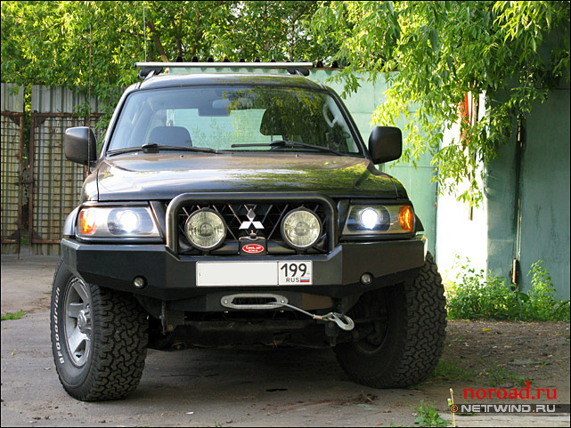

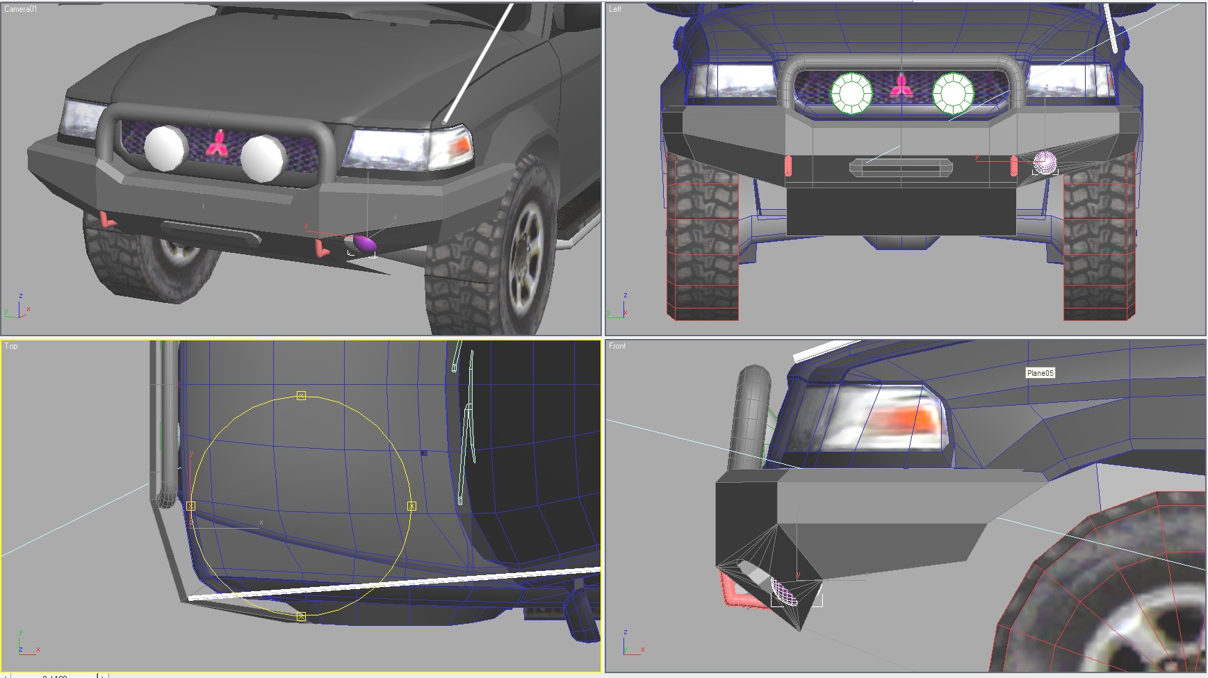

- Фото с дежавю раньше не видел, дай ссылку на первоисходник, инетерсно почитать.

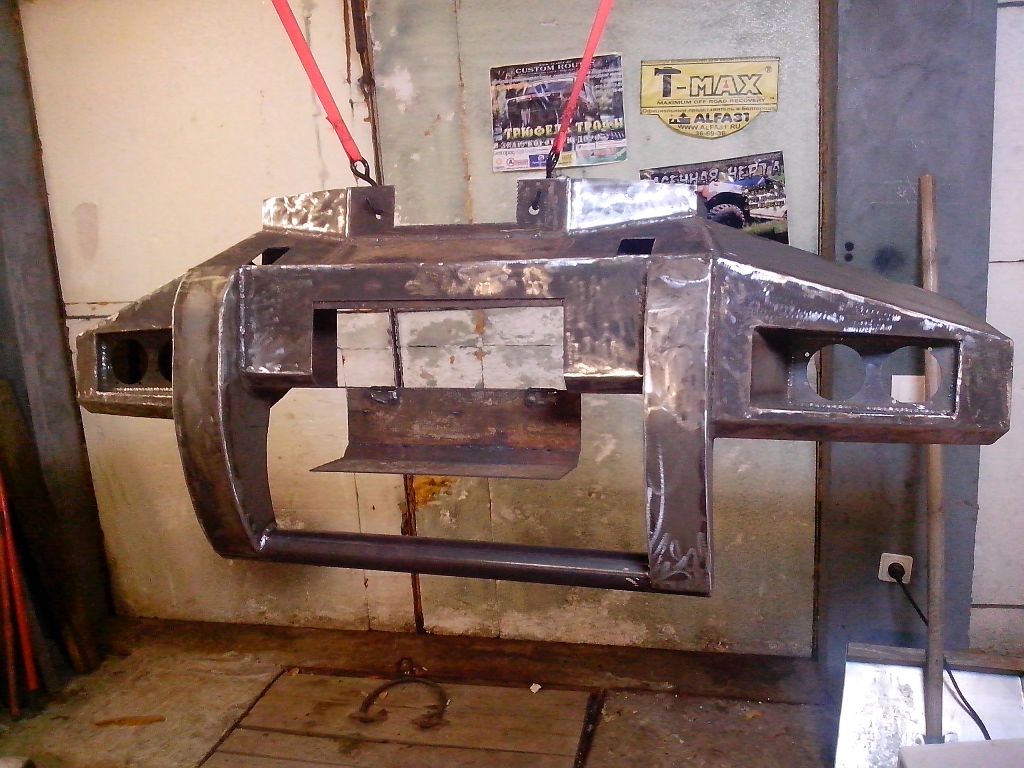

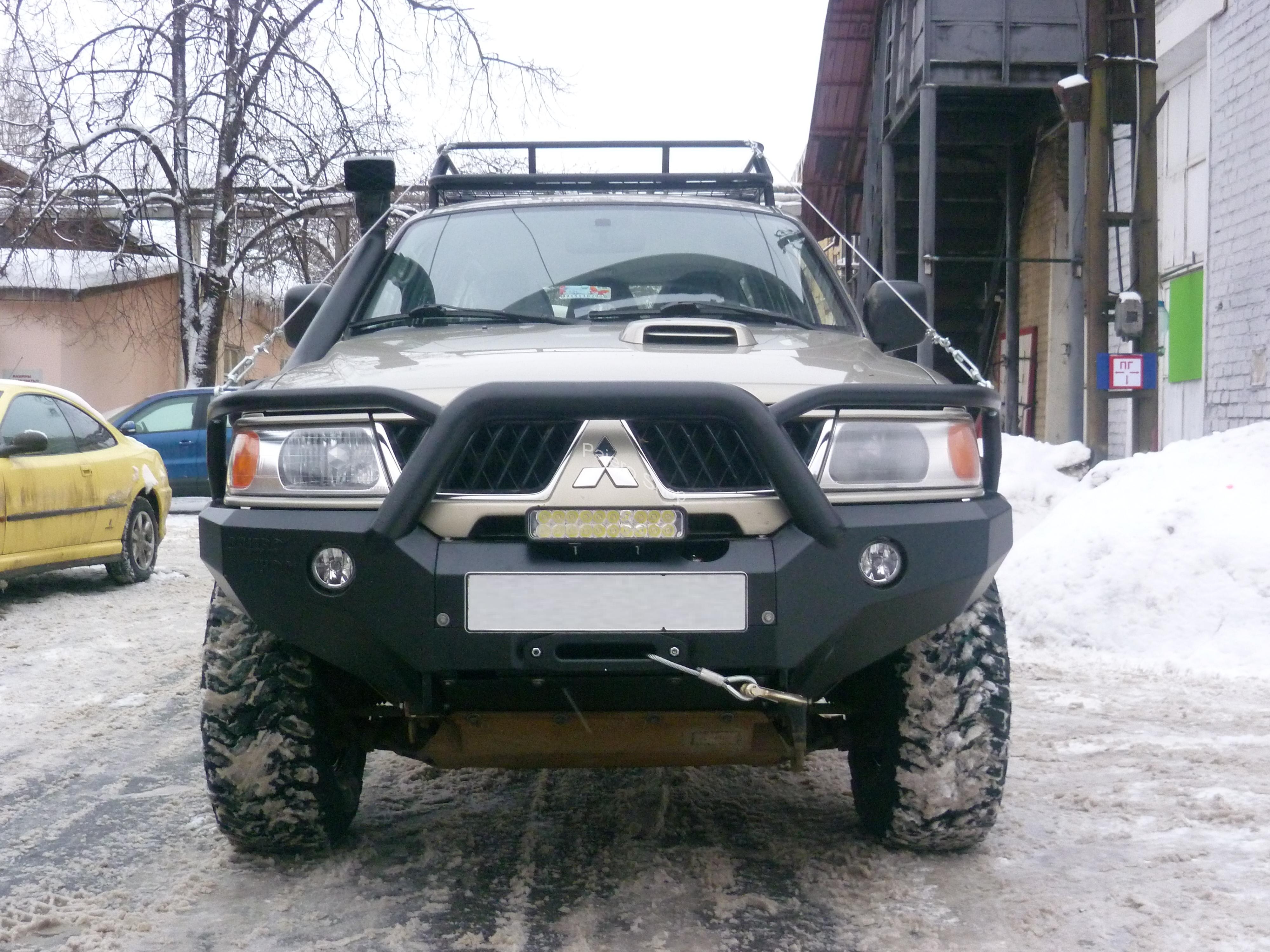

Да,в общем то и читать негдеСанечек писал(а): - Фото с дежавю раньше не видел, дай ссылку на первоисходник, инетерсно почитать.
Денис ака Нетвинд в 2007 году притащил мне эти эскизы и сказал: Хочу
Ну да эта картинка была одной из основной в эскизах моего бампера
Я вот такую картинку нашел и по ней стал делать. С некоторыми изменениями.
