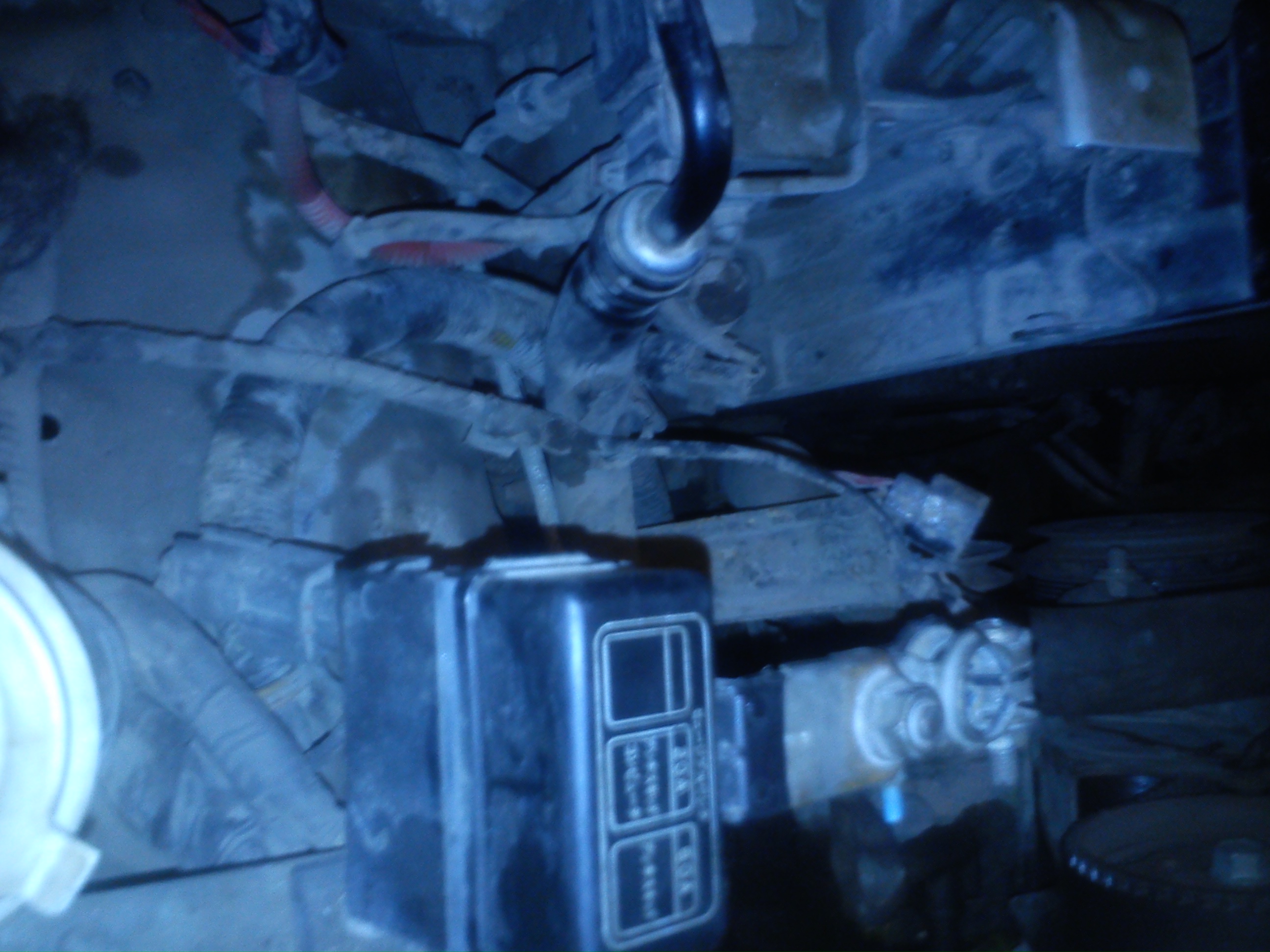

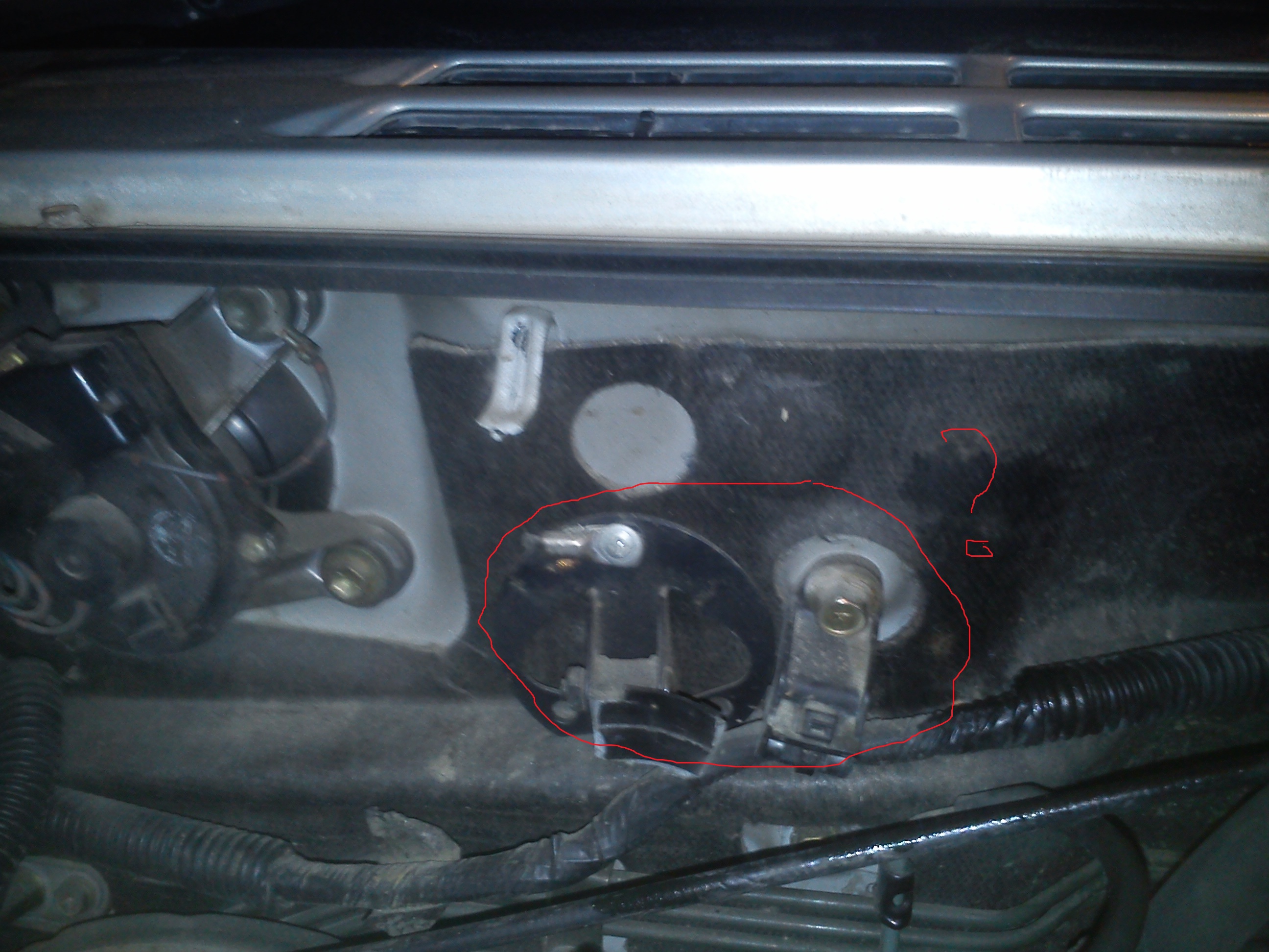

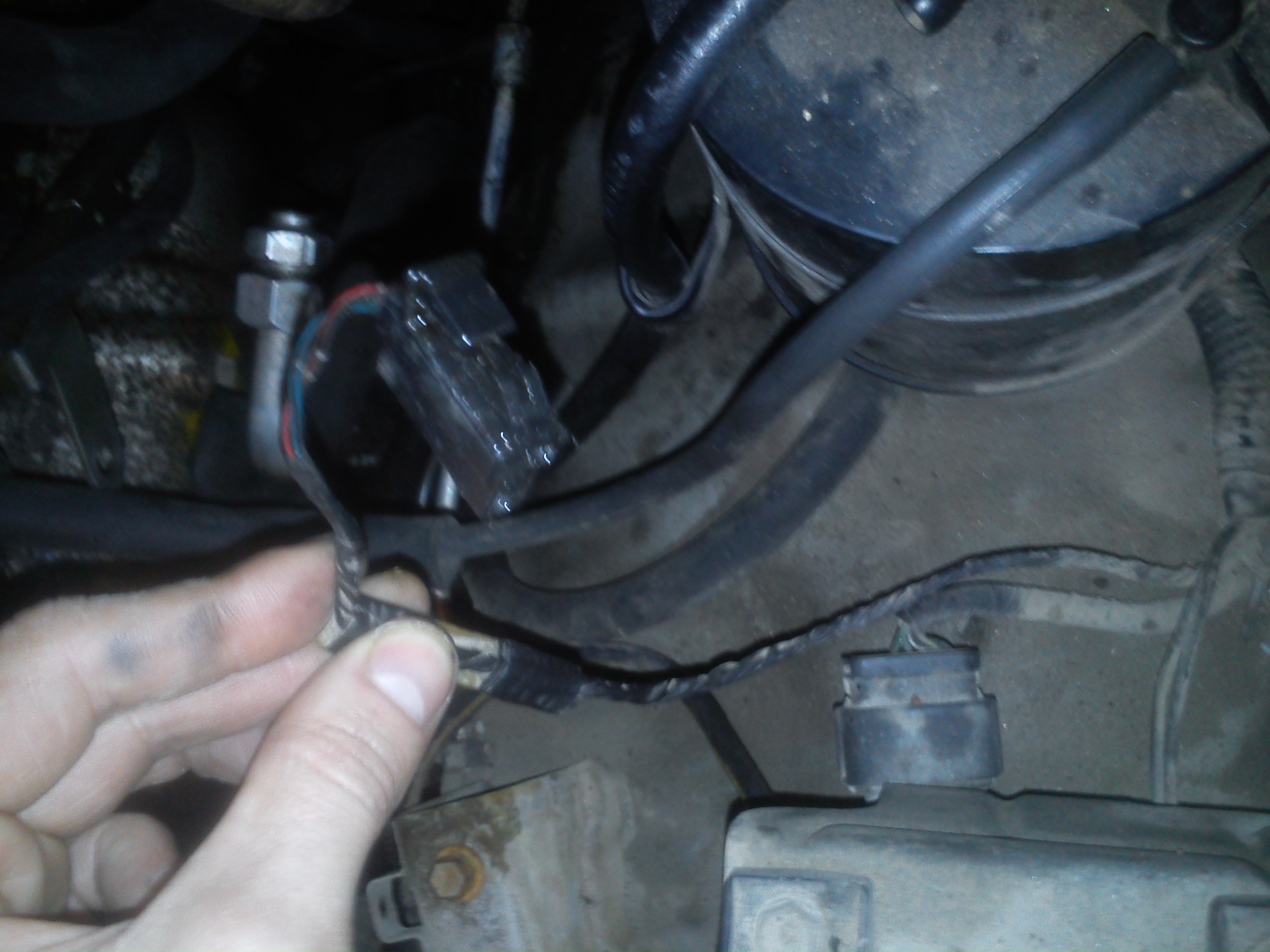

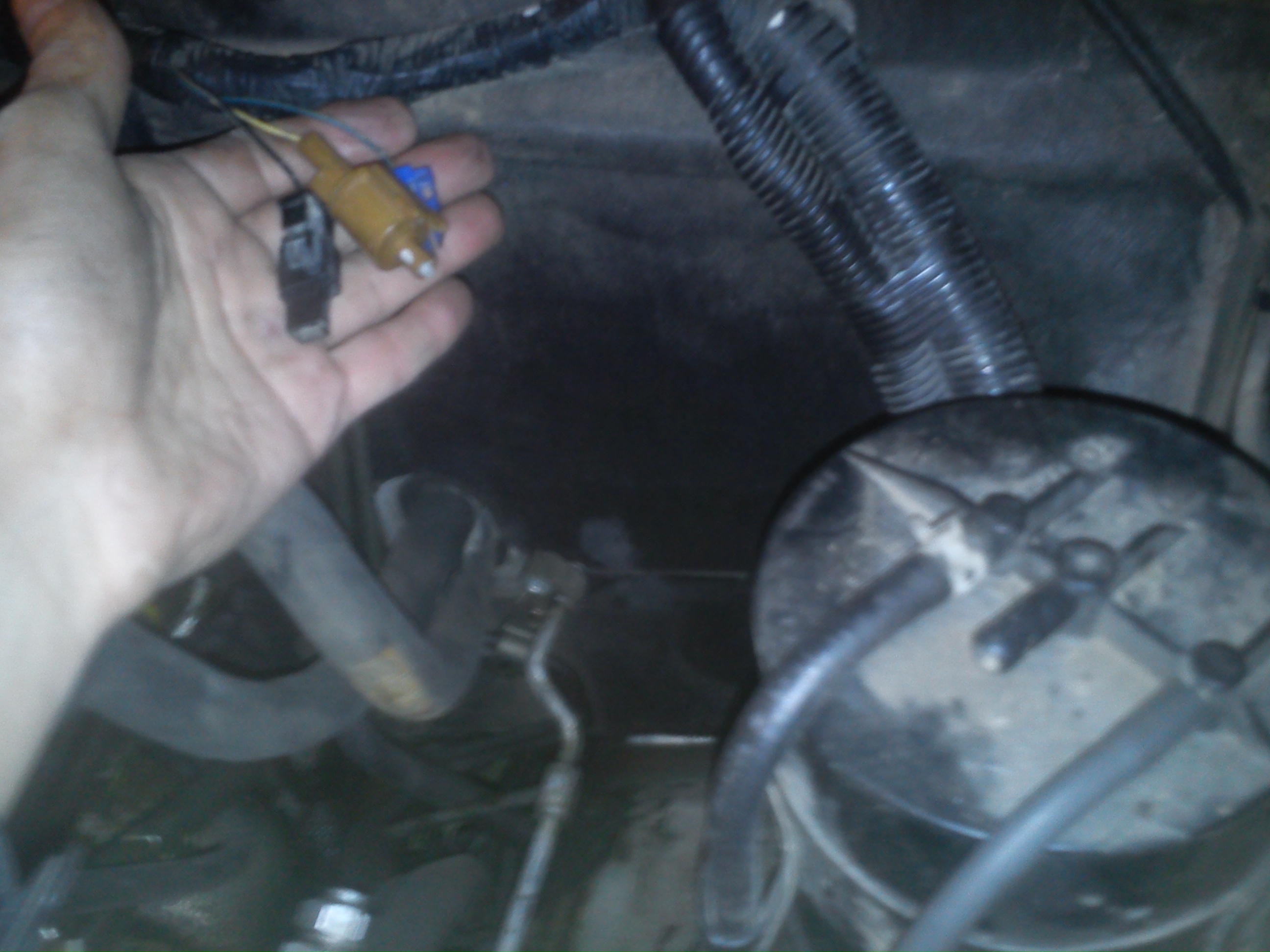

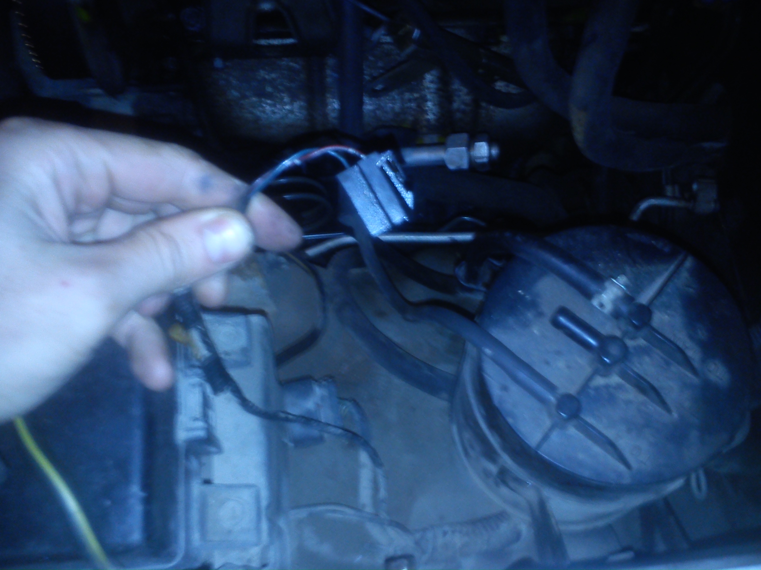

Подскажите

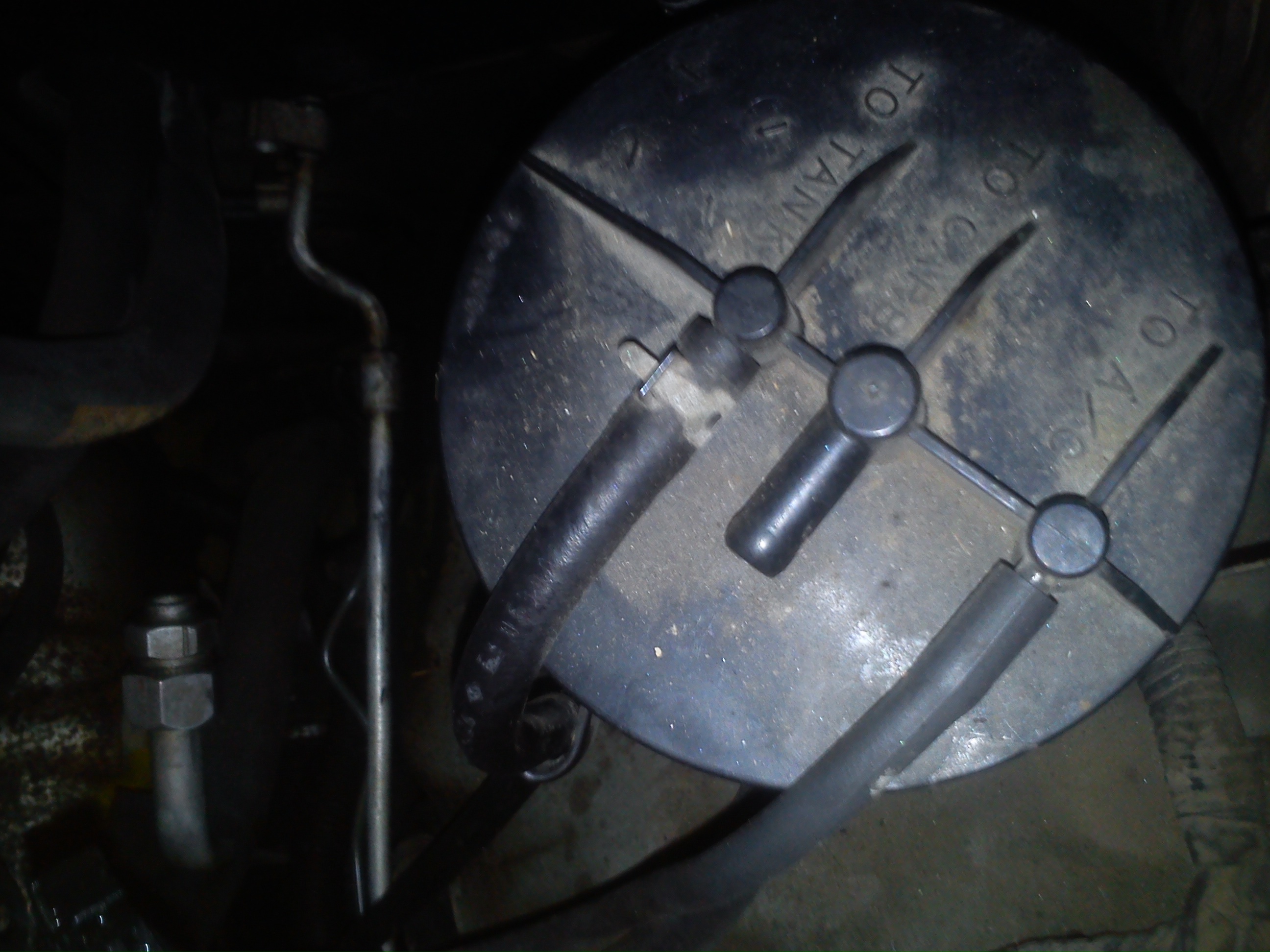

Что это?и к карбюратору должен идти шланчик,у меня не идет,почему?

на первом фото обломленное крепление колокола сигнализации

На второй сверху фотке - сервисные разъёмы (для контроля)
Чёрный должен быть от топливного насоса, коричневый - вроде бы на вашем движке- контроль оборотов (не уверен).
Двигатель инжекторный, забудте о карбюраторе.
Это не карбюратор, а адсорбер. Он собирает пары бензина из бака и дожигает их в двигателе (экология).
Разъёмчик скорее всего от клапана, который продувает адсорбер.
Где сам клапан - ???
На адсорбер должен идти тонкий шланг через клапан к впускному коллектору.

Коричневый для базовой установки угла зажигания.
