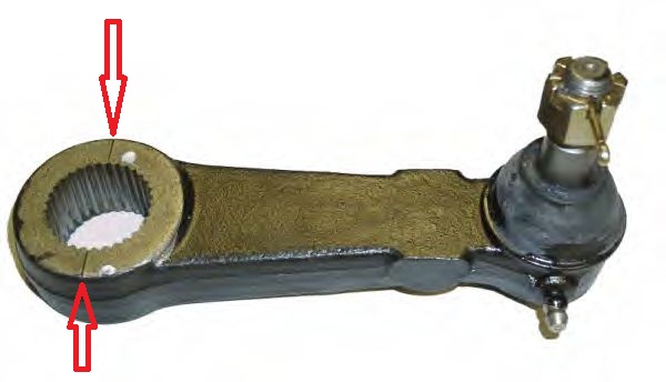

Альберт75
Сообщения: 1201
Зарегистрирован: 06 фев 2013, 21:57
Двигатель:: 4D56. 93год. Длинный. Левый руль.
Мой автомобиль(и):: Митсубиси паджеро 2
Откуда: Екатеринбург
Поблагодарили: 42 раза
Re: Плохо поворачивает направо
Сообщение Альберт75 »
На валу с торца полоска-насечка, а на рычаге с низу с двух сторон тоже насечки есть. Вот их и совмещаешь.)))

Альберт75
Сообщения: 1201
Вот че нашел :)

Зяма
Сообщения: 154
Зарегистрирован: 07 авг 2014, 22:06
Двигатель:: 6G72 24v
Мой автомобиль(и):: Frontera C24NE\Pajero V6
Откуда: Кировская область
Поблагодарили: 9 раз
Сообщение Зяма »
пожалуй надо глянуть ))
