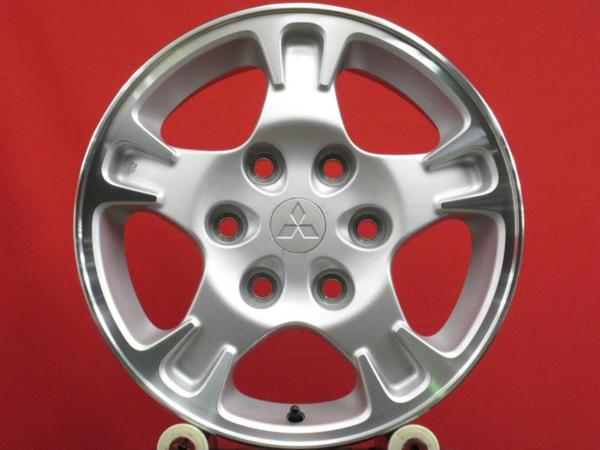

Встанут ли штатные литые диски с Вагона (на фото) на NMPS ?
Единственная разница в параметрах это вылет +46 у Вагона против +38 у Спорта.
С уважением.
Диски 16" с Вагона на НМПС ?

встанут норм

Re: Диски 16" с Вагона на НМПС ?
Спасибо.
Я правильно понимаю, что за счет большего вылета колея станет шире на 8мм с каждой стороны ?
Неа) станет уже. Чем ближе к нолю, тем больше колеса торчат в стороныCompa писал(а):Спасибо.
Понял, пасип.
Это меня тупорылый ОД сбил с толку ... Я им доказывал 30 минут, что колея сузится, они мне с умными рожами, что расширится. Причем так уверенно эту чушь несли, что я уже и поверил ...
Ну и традиционная песня - гарантии на ходовую не будет, потому как диски не штатные, а значит повышенная нагрузка на ступичный подшипник и т.д. Нет слов ... (
