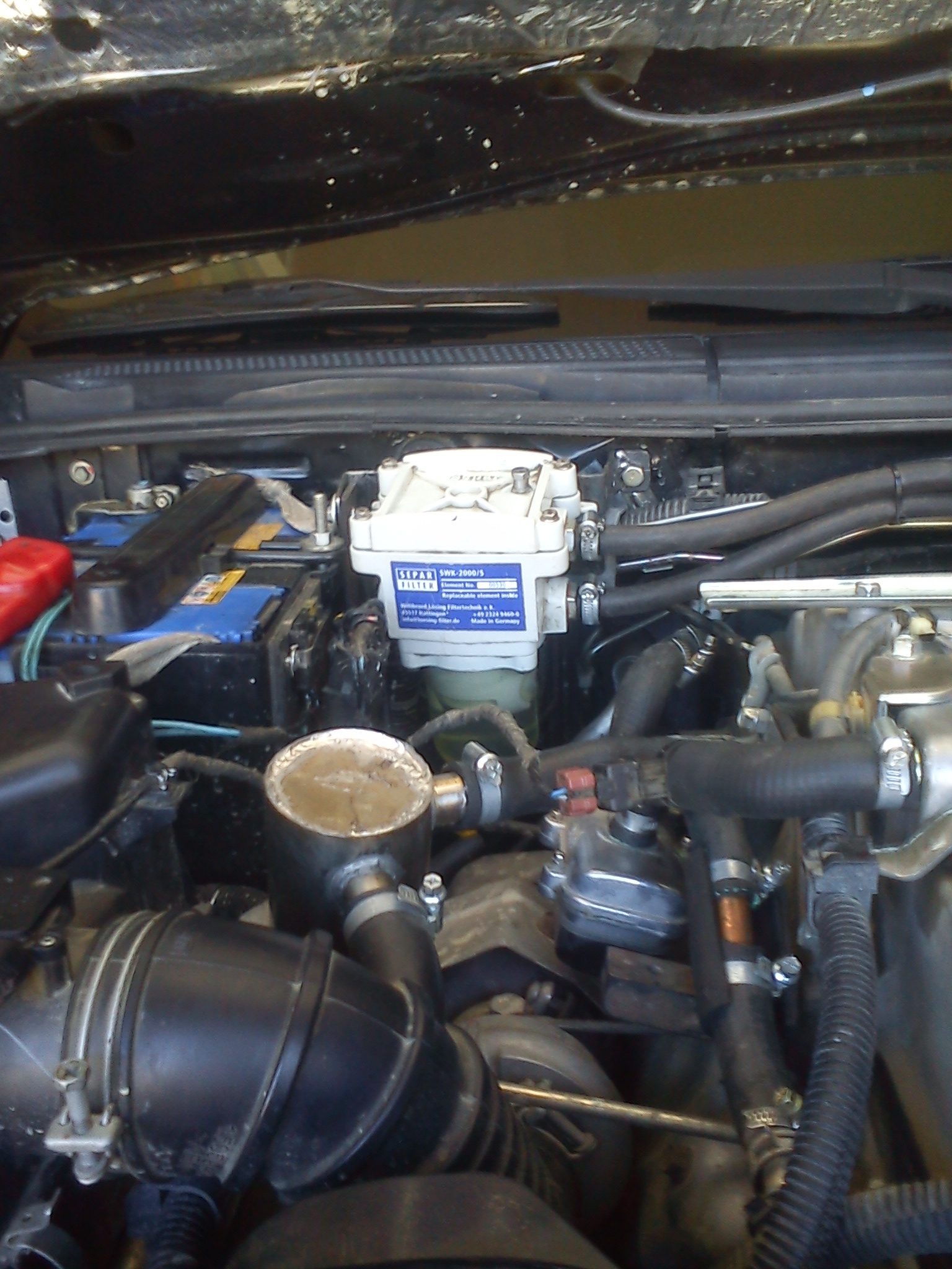

Подскажите куда можно поставить сепар с подогревом на МПС1 с 4D56 99 л.с.? штатный фильтр хочу сохранить, перед штатным фильтром надо поставить сепар, но места чего-то маловато.

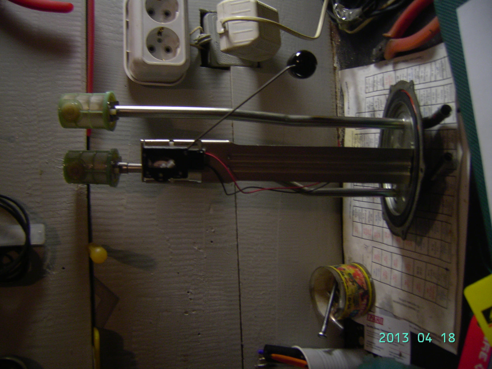

А если обойтись без сепаратора, а вместо этого в бак заливать уже отстоенное и отфильтрованное топливо. Грелку же можно повесить бандажную на сам т/фильтр, например "НОМАКОН" ватт на 100, а чтоб не было проблем с "узким" местом для парафинов, снять фильтр-варежку на топливозаборнике. Я уж 14 лет так езжу, за всё время ни разу с топливной не возился. Конечно данный метод требует некоторых технических усилий, и примерно два часа в месяц свободного времени, но в остальном одни только плюсы, в том числе и с экономической точки зрения.

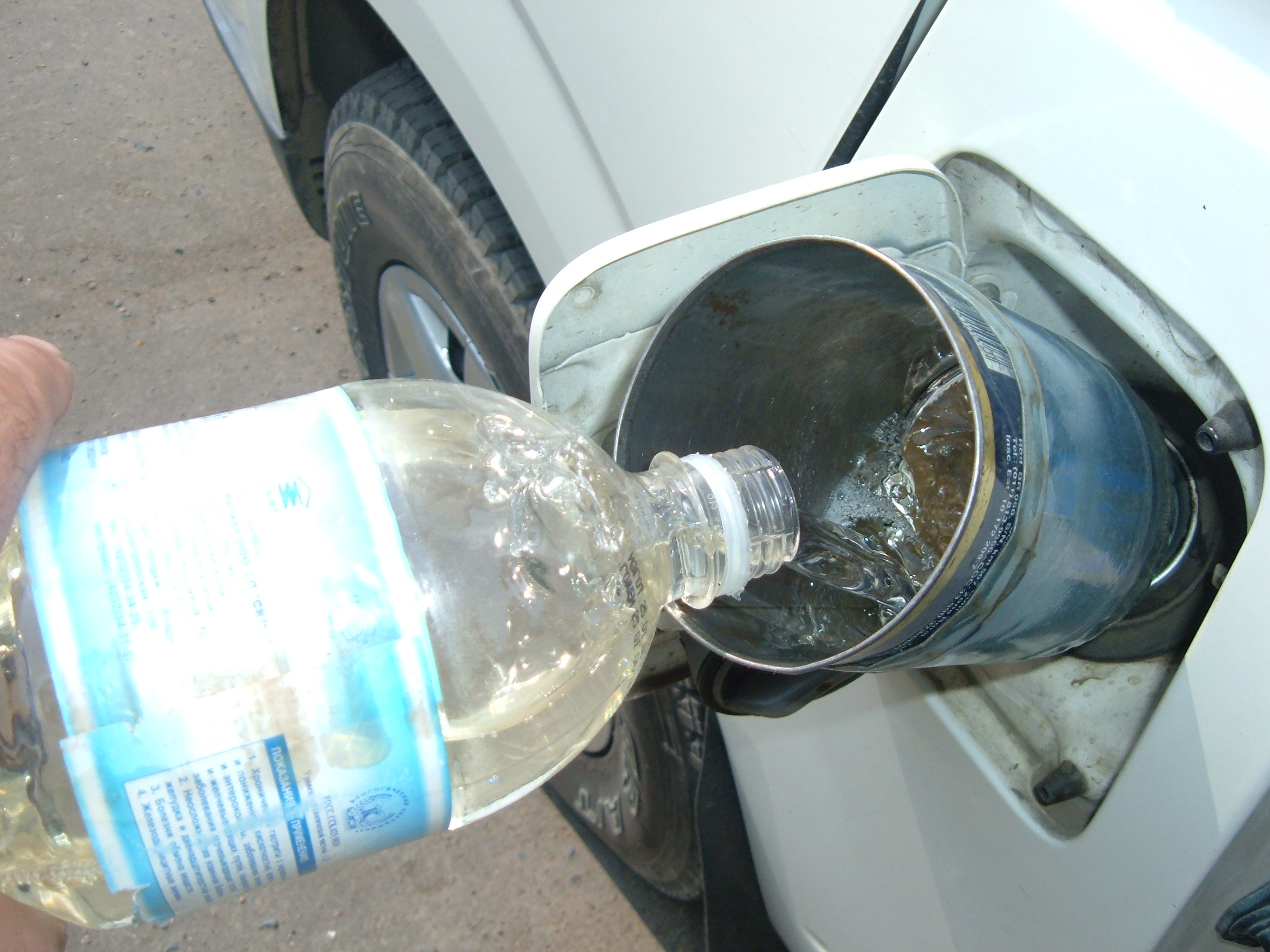

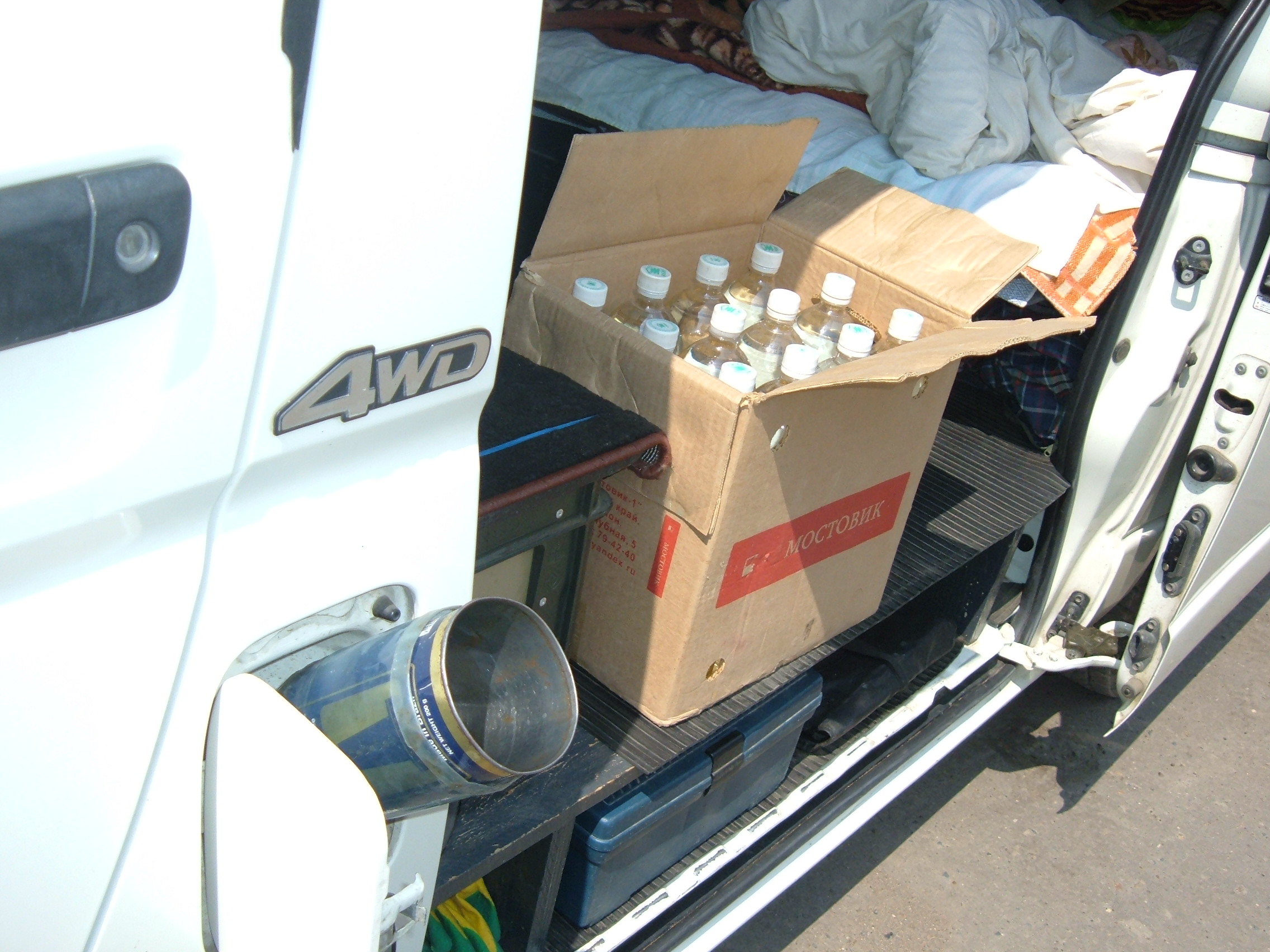

Нет, с новым я пока ничего не делал, машина на гарантии, но где то читал, не знаю насколько это верно, что в новых МПСах, с завода, вместе с установкой грелки на помпе т/фильтра, убрали и сетчатую варежку из т/бака. Если это так, считаю это правильным решением. Хотелось бы конечно услышать подтверждение этой версии от тех кто уже имел удовольствие заглянуть в бак. В перспективе планирую повесить доп.грелку на топливный фильтр, ту что демонтировал перед продажей Хайса. Она мне уже безотказно прослужила 11лет, и думаю ещё послужит. На обеих последних Хайсах (110 и 205), сетки снимал, а на 205, ставил ещё эл.грелку, и на торец топливозаборника, то же "НОМАКОН" на 150вт, включая её только после -25..-30с, с ней и продал. Грелку в бак, ставил первой, так как на 200х Хайсах, как и на Крузаках и Прадо, вместо металлической помпы с таким же фильтром, стали ставить разборную помпу из пластика, в которую вставляется картонный фильтрующий картридж, и греть его бандажом уже нет никакой возможности. Грелка в баке, даже при том что она мощнее той что на фильтре, малоэффективна, в плане борьбы с парафинами, ибо кипятильник в 150вт, не в состоянии в -40с повлиять на температуру 70л Д/Т, обдуваемых ветром. В итоге, пришлось заменить пластиковую помпу, на добрую старую от 1KZ-TE. На новом МПСе грелка на помпе видимо проточная, и на топливный фильтр, при например предварительном прогреве перед запуском, влияния не оказывает, а это нехорошо. Эл.бандажная же грелка, установленная максимально внизу фильтра, в случае проблем с парафинизацией, позволяет заглушив двигатель, но не выключяя зажигания, буквально за 3...5мин разогреть содержимое фильтра, и при новом пуске двигателя, все парафины улетят дальше, полностью очистив поры фильтра.

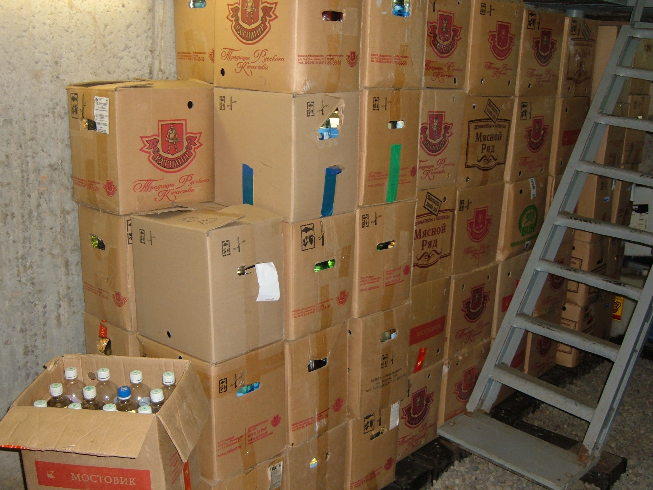

Очищенное Д/Т разливаю в 1,5л бутылки, которые фасую в коробки и составляю в штабеля. Так Д/Т гораздо компактнее в хранении, удобнее в перевозке, и заправке. К тому же топливо не контача с воздухом, не окисляется. Одна коробка 18 литров, а в штабелях порой хранится до трёх тонн.
Бутылки герметичны, потому в салоне и не воняет. После использования, если необходимо, пустые бутылки можно выбросить, в отличии от вонючих канистр.

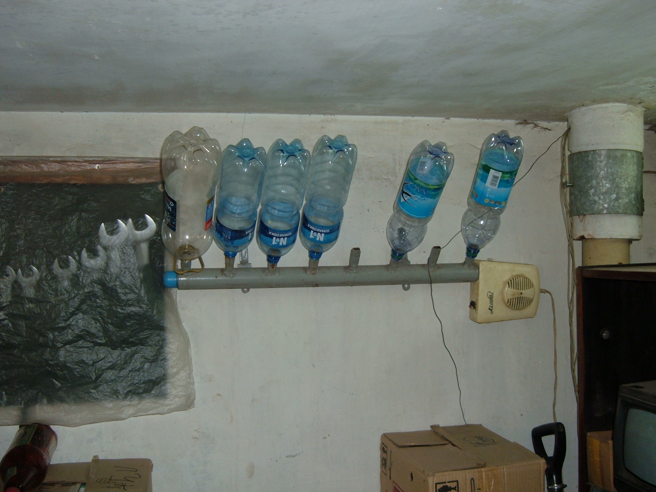

Турбо-сушилка для бутылок.

Тут всё зависит от расстояний, на какие приходится ездить. Я на машине, дальше чем за 1200км от дома никогда не ездил, и то не каждый год, а при аппетите нонешнего 4Д56, который практически такой же как и у последнего Хайса 2КД-FTV, то с собой в дорогу, помимо полного бака, достаточно взять 9 коробок с Д/Т. А вот на Хабаровск, до которого 400км, и вовсе беру 2 коробки (хотя можно обойтись и одной), чтоб в конечной точке дозаправить бак до полного. Зато знаю что в баке всегда чисто и без сюрпризов.
Ровно пять лет назад, перед Новым 2010г, у тогда ещё нового (свежего) 205Хайса, я заменил сетку в баке, на эл.грелку "НОМАКОН", у которой то же был "фильтр", как написано в инструкции, щелевой, а точнее, это просто пропил в дюралевой болванке, который обычно остаётся от ножовочного полотна. На дворе стоял солнечный декабрь, заниматься чисткой топливного бака в тесном хоть и тёплом гараже, как то не хотелось, решил: "Сойдёт и так". В результате получил поучительный геморой.

дед61 писал(а):А фильтры в баке у меня такие
Ух ты, первый раз такие вижу, и тем более два (второй то зачем?). То что трубки прямые, это хорошо, можно на них с торца эл.грелку поставить. У ТОЙОТЫ трубка топливозаборника загнута, и надетый на неё плоский фильтр-мешочек, лежит плашмя на дне. Мне эту трубку, тогда, пять лет назад, пришлось разгибать, с помощью песка, и резать по месту, так что бы грелка, при завинчивании лючка, упиралась в дно бака.

Сепар с подогревом к-т оригинальный куплен уже давно, осталость только его поставить.
