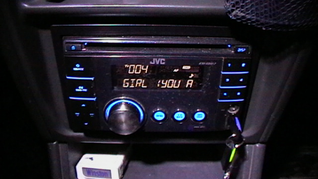

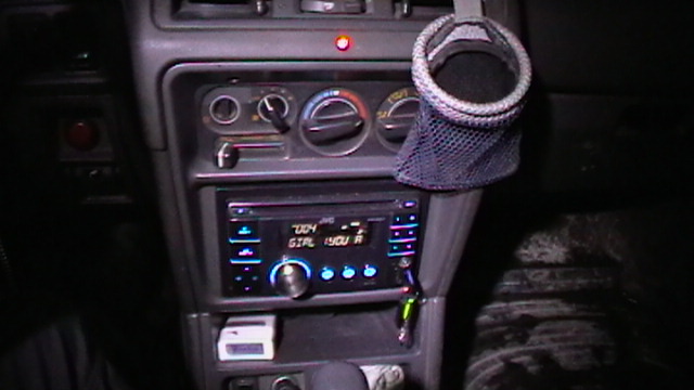

Я не знаю,не специалист. :*STOP*: Но поставил себе 2DIN без всяких сложностей.Просто убрал(отпилил)полотном ножовочным перемычку на торпеде и вставил "мафон"2DIN в получившийся квадрат.Закрепил "усиками",которые были на самом аппарате,разогнул и все.Не дребезжит и стоит жестко и крепко.Могу попозже фото выложить,если нужно. :)

Вероятно на сам мафон у вас и была одета корзина. На моей JVC никаких усов нет, только отверстия с резьбой по бокам и резиновый упор сзади, поэтому и нужна корзина! Фото интересно, можно на мыло: m-al@yandex.ru

Нет проблем !Установил минут за 20. Кстати "мафон" тоже JVC :)

У меня сенсор 7дюймовик с наклоняемой и съемной панелью... ::-[: ::-[: ::-[:
За фото, спасибо!

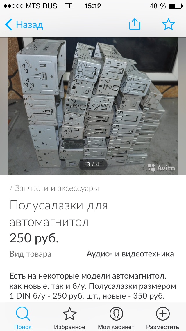

Купил?на авито пруд-пруди
