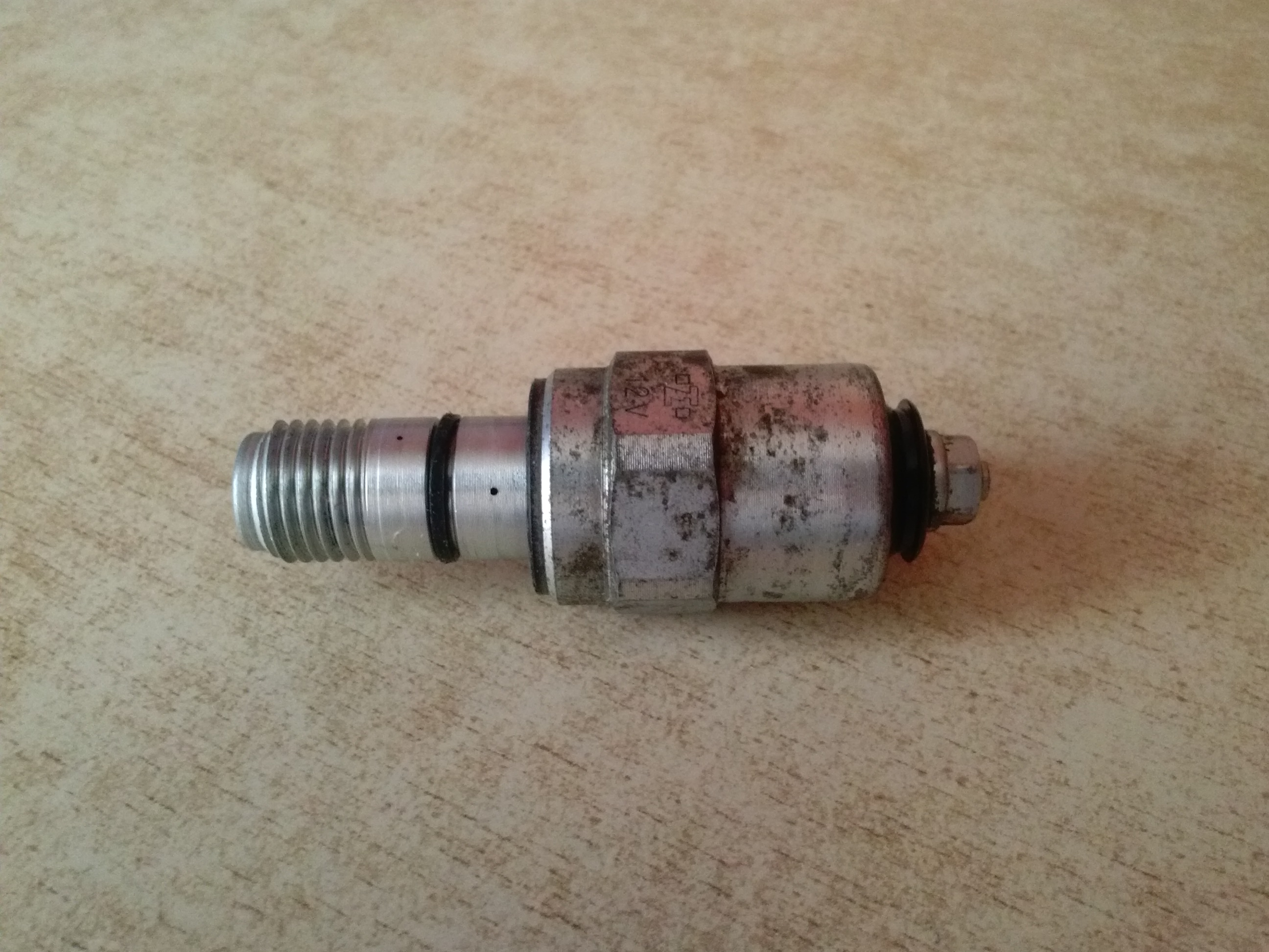

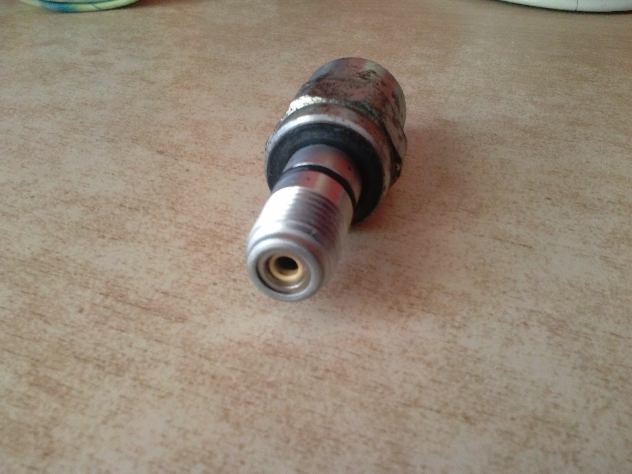

Что это? Как он работает? Выкрутил из ТНВД. Машина pajero sport 07г.в. 4d56
Подскажите это полный комплект, или я выронил сердечник из него?

похож на клапан отсечки топлива,если он то должен быть прорезиненый сердечник

это клапан обратки, поиск рулит много тем когда и как он работает

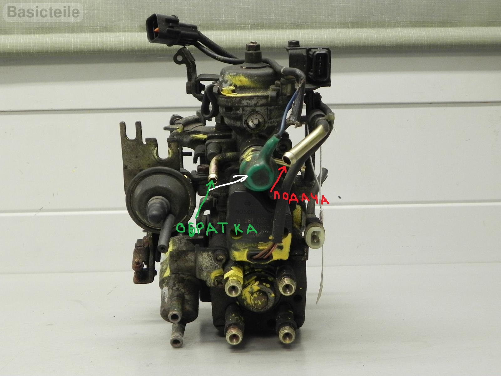

на тнвд стоит два клапана
- отсечки топлива установлен в распред. головке вертикально
- клапан обратки установлен в верхней крышке тнвд
на Вашей фотке клапан обратки в сборе
если хотите добраться до клапана отсечки в распред. головке, то это не много сложнее, т.к. скорее всего стоит иммобилайзер, черная противовандальная коробочка которая закрывает клапан отсечки

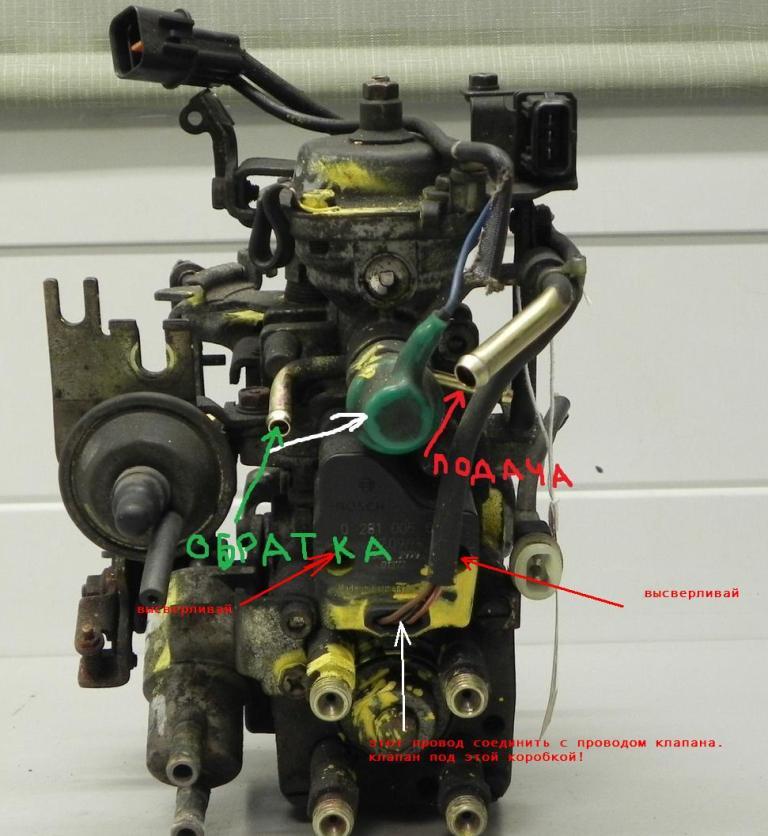

Хотелось бы услышать от человека который знает .На фото моего насоса стрелкой указано подаю соляру, а она тут же уходит через обратку, при любом положении ключа зажигания.Правильно это или нет?

клапан этот указан белой стрелкой, когда подаёшь на него напряжение он щёлкает, но выполняет ли он свою работу неизвестно

Это клапан обратки, полезно его промыть и продуть, там сеточка маленькая есть если посмотреть с морды :) а главный клапан( отсечки) стоит в нутри черной коробочки та что с низу, ( это эммобилайзер) бери зубило и круши его в мелкий венигрет ::-D: запитаешь от центрального провода (черный) это + от замка зажигания :)

алексей - Маленький Мук писал(а):Это клапан обратки, полезно его промыть и продуть, там сеточка маленькая есть если посмотреть с морды :) а главный клапан( отсечки) стоит в нутри черной коробочки та что с низу, ( это эммобилайзер) бери зубило и круши его в мелкий венигрет ::-D: запитаешь от центрального провода (черный) это + от замка зажигания :)
Можно поподробней объяснить что и как?Нарисуй на картинке где она.

Под белой стрелкой коробочка пластиковая,вот её и ломать.

видишь в нее заходят три провода, вот черный и есть + от замка зажигания :)

Мне он тоже мозги крутит. Как проверить его работоспособность? Ну что он щёлкает это ясно. При выкл. зажигании он должен перекрывать обратку от слива саляры в бак? И можно ли его как-нибудь проверить? На ехист ценник на этот клапан слива :o . И можно ли вместо него поставить мех.клапан?

Мужики ведь автор спрашивал про клапан обратки (на фото в первом сообщении). Зачем вы его учите иммо как " кастрировать" ::-D: Я например его сразу после покупки удалил ( чтобы где нибудь в лесу " секасом" не заниматься. Вот теперь думаю клапан обратки поменять на механический. Есть сомнения , что он не выполняет свою работу. А стоит он бешеных денег. Пробывал его проверить ,но не знаю правильно ли. Поправьте знатоки. Выкрутил клапан, два провода на АКБ, + на резьбу а - на корпус. Щёлкает пробую дуть ртом продуётся, убираю - тоже продуётся. Значит что не держит? :*THANK*:
