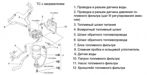

Подскажите пожалуйста - на фильтре 4 шланга, какой из них обратка?! Приложил рисунок - напишите какой его номер?
Так же насколько я знаю можно стравить воздух из фильтра если всасывать воздух из штуцера фильтра к которому подключена обратка. Нужно ли при этом качать лягушкой?
Да, забыл добавить, у меня толстый патрубок №4 - я правильно понимаю что это подача солярки из бака?

Какой из патрубков является обраткой которую нужно снять чтобы прокачать топливо?

Обратка у тебя 6, но сразу сними 3, который идёт от фильтра к ТНВД, подставь бутылку под штуцер и качай, как поток станет стабильный (прокачаешь) тогда одевай, включай зажигание, снимай обратку и качай ещё. Потом одевай на место и пробуй.

Спасибо за ответ!Vitalya-74 писал(а):Обратка у тебя 6, но сразу сними 3, который идёт от фильтра к ТНВД, подставь бутылку под штуцер и качай, как поток станет стабильный (прокачаешь) тогда одевай, включай зажигание, снимай обратку и качай ещё. Потом одевай на место и пробуй.
Бывает иногда такое.
Вчера пол дня качал сняв патрубок №6, пробовал трубкой отсасывать из фильтра с этого штуцера - результата нулевой. Но поначалу при нажатии лягушки чуть выходил воздух, при отпускании - создавалось разряжение на выходе штуцера фильтра, но через некоторое время все это пропало.. то есть качаешь - ни воздух не выходит, ни всасывание не ощущается(пальцем).
Сегодня пол дня качал сняв патрубок №3, аналогично пробовал отсасывать из штуцера с этого выхода фильтра - ничего не льется вообще, толь ко иногда редко капает соляра.

Если есть компрессор или насос, прибегни совету "Урал" Дай давление в трубку на которую одевается шланг 6. Бак должен быть закрыт. Не переборщи. При этом качай лягухой при снятом шланге 3.
