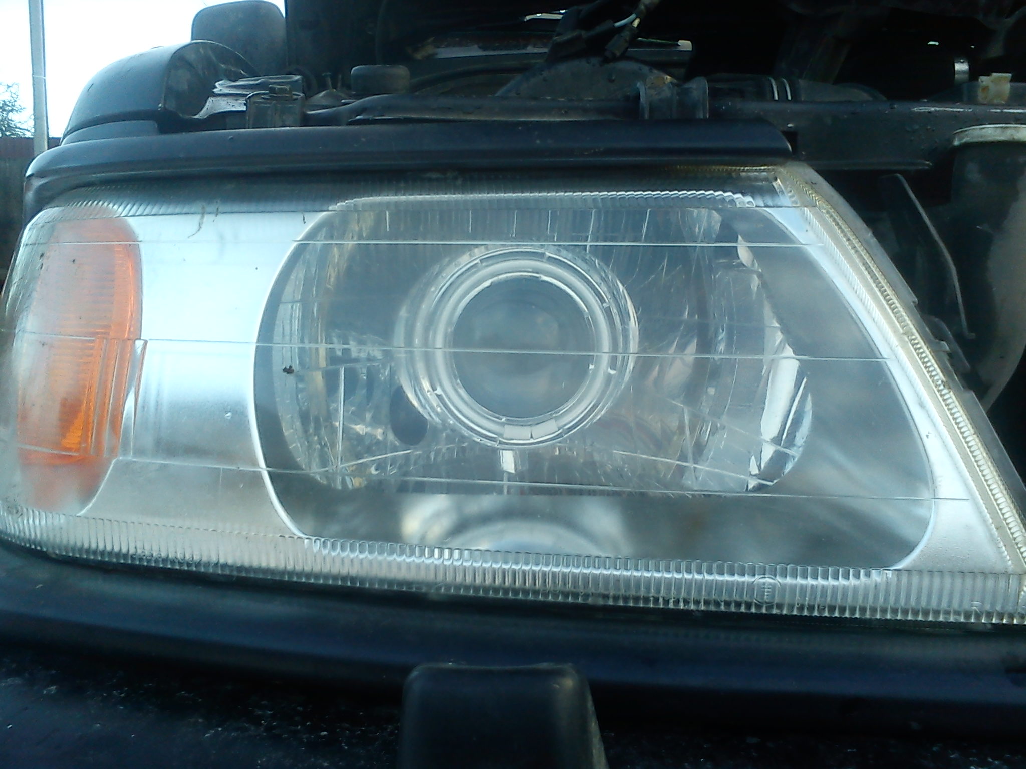

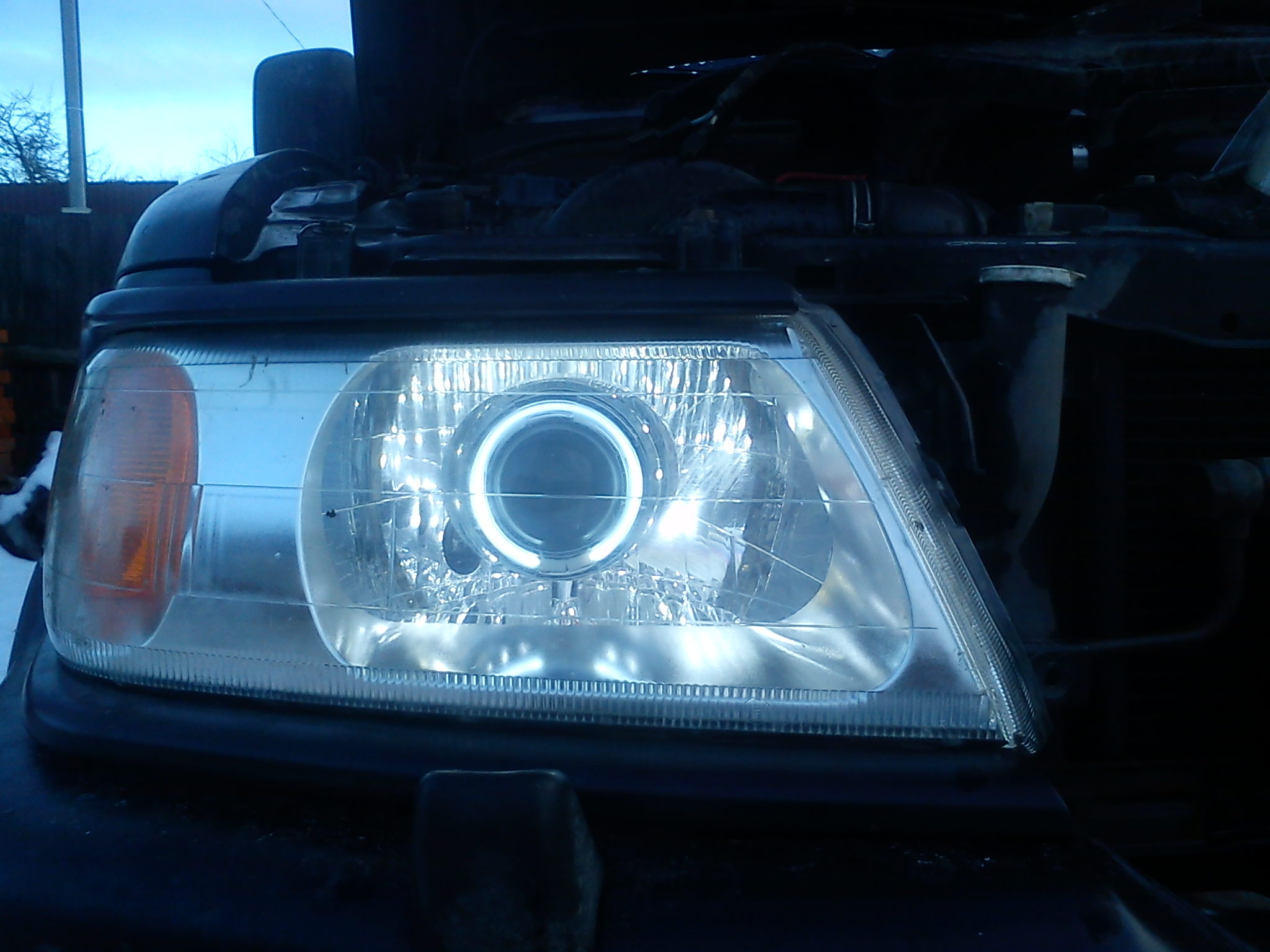

Приобрёл би-линзы J- POWER (не реклама).
Фару в сборе (На опыты).
Отдельное спасибо D.A.K. за фару на опыты.

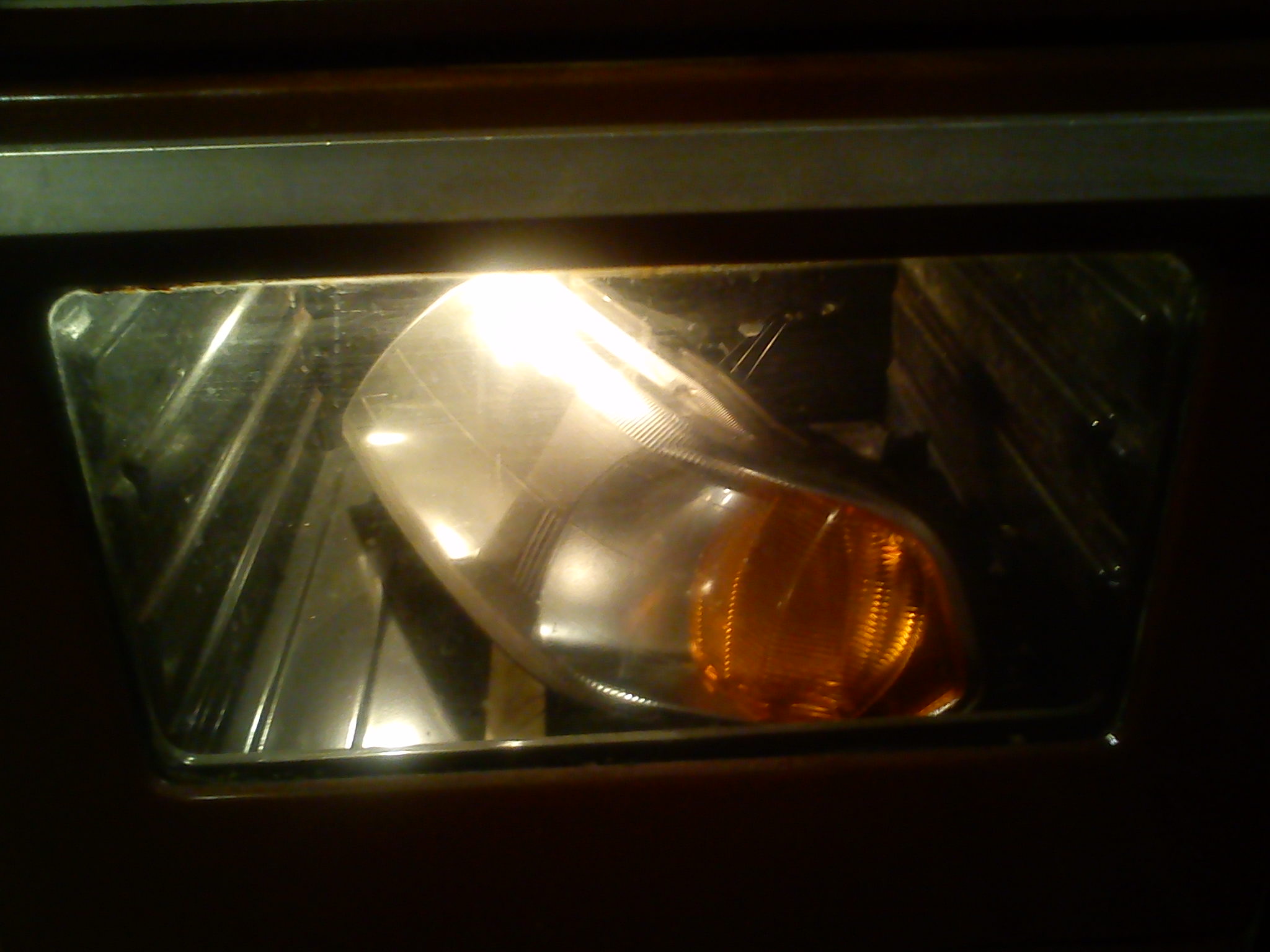

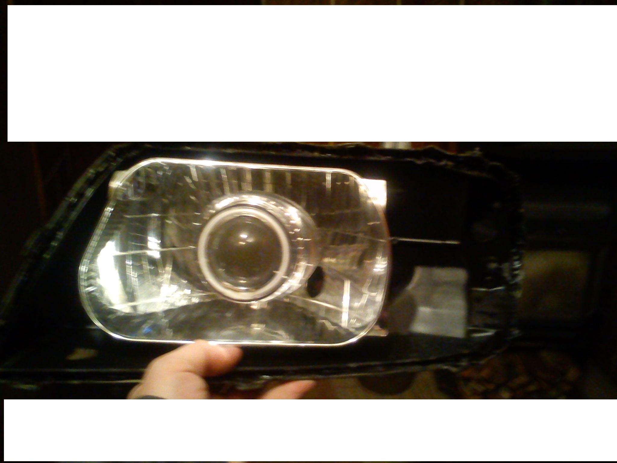

По времени по 2.5 часа на фару - Снятие с авто, разбор фары ( с помощью духовки),полировка фары снаружи и изнутри( в ручную ) ,сборка фары,установка на авто.

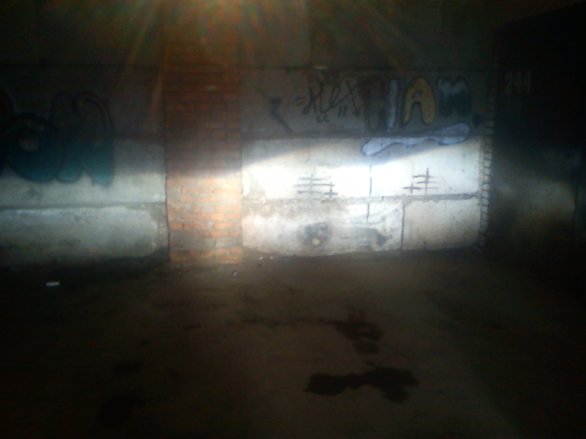

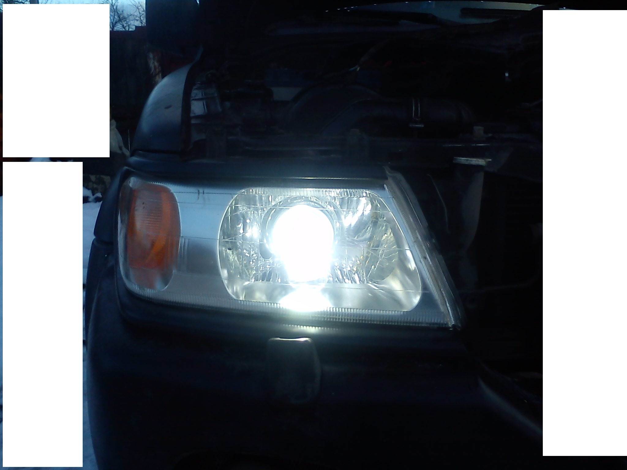

Плюсы - Свет стал на порядок ярче.Есть граница.
Минусы - Есть не большое дрожание отражателя (Будем бороться).
Фото на телефон так что не взыщите.
В электро духовке 10 минут при 200 градусах.Главное не забыть два самореза в районе поворотника( чуть не оторвал с мясом)
