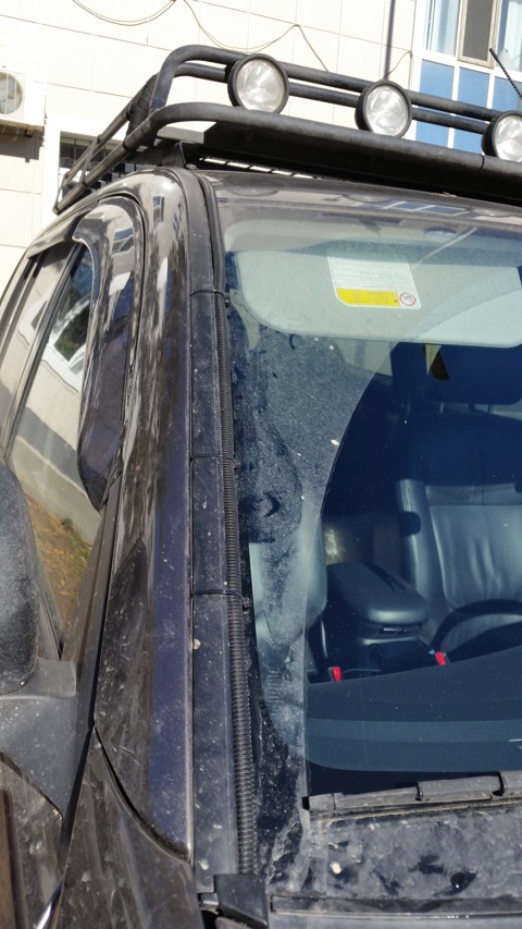

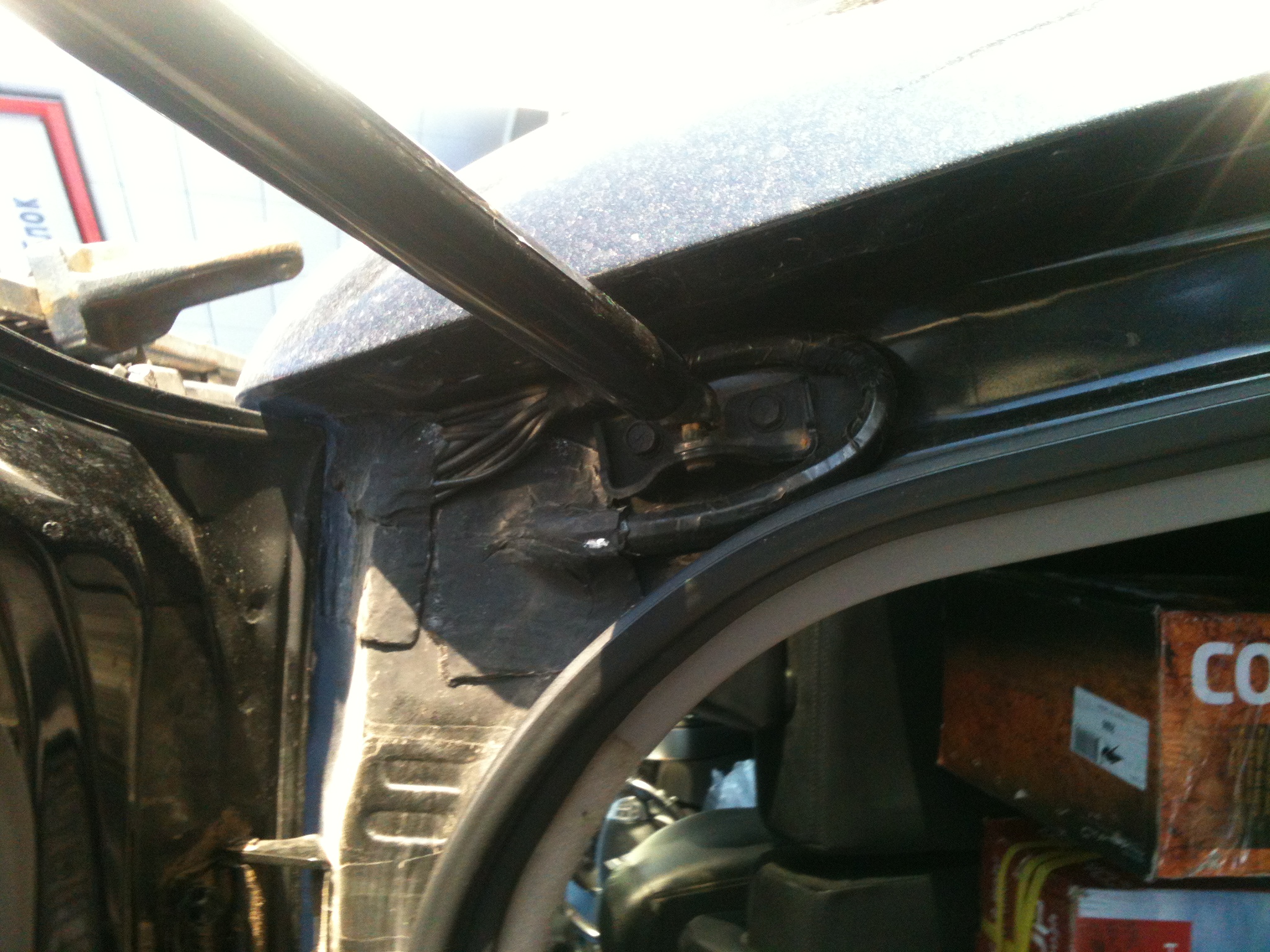

Есть 2 варианта, по водостоку через багажную дверь, сверлить вход в задней стойке, вот Николай (Скиталец) сделал так
Но я не стал делать так, тем более что иногда приходиться снимать багажник

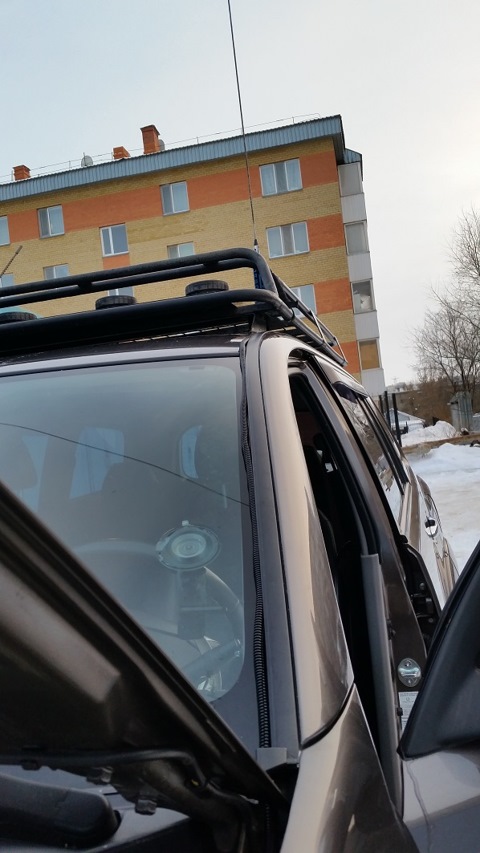

У меня вот так.

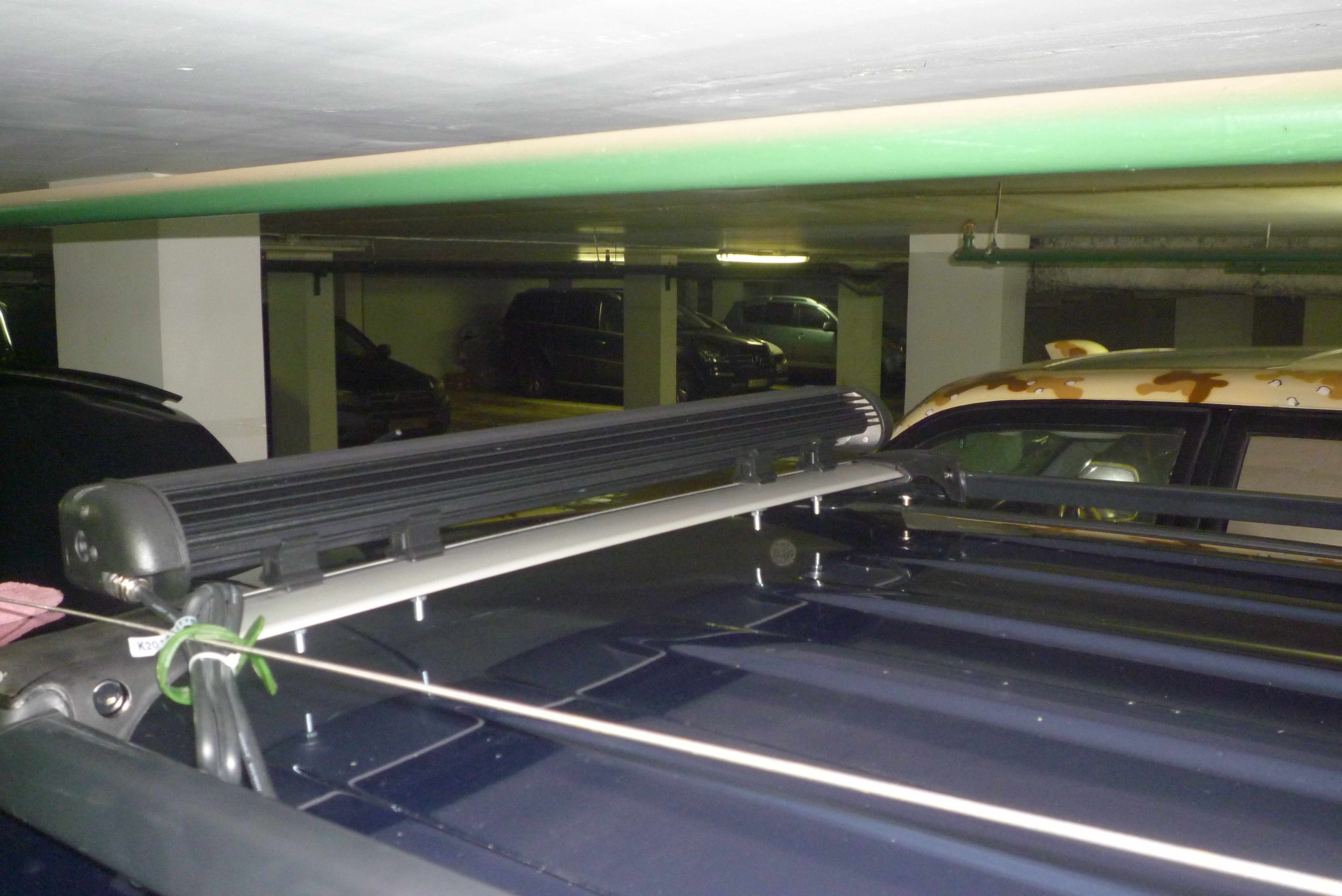

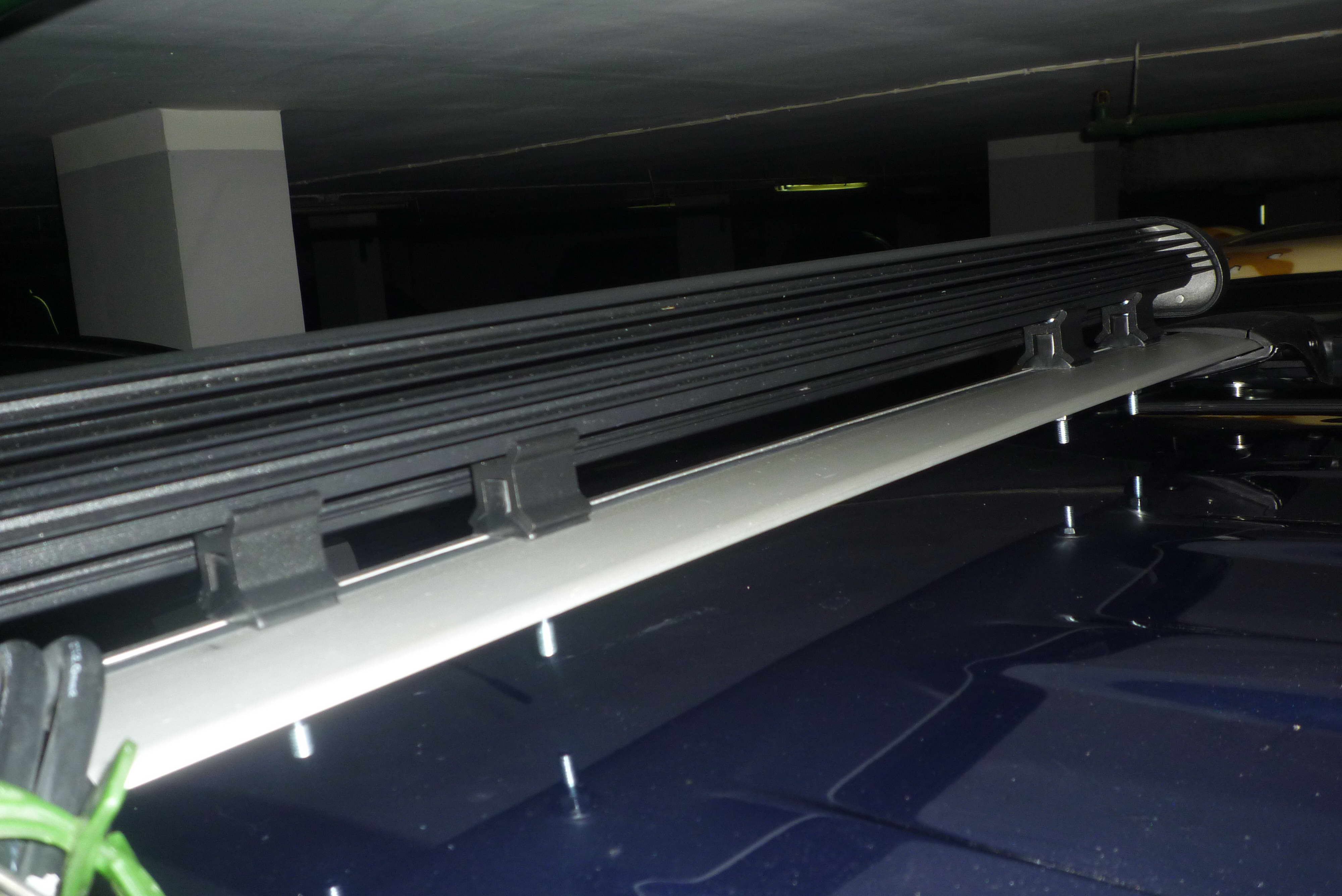

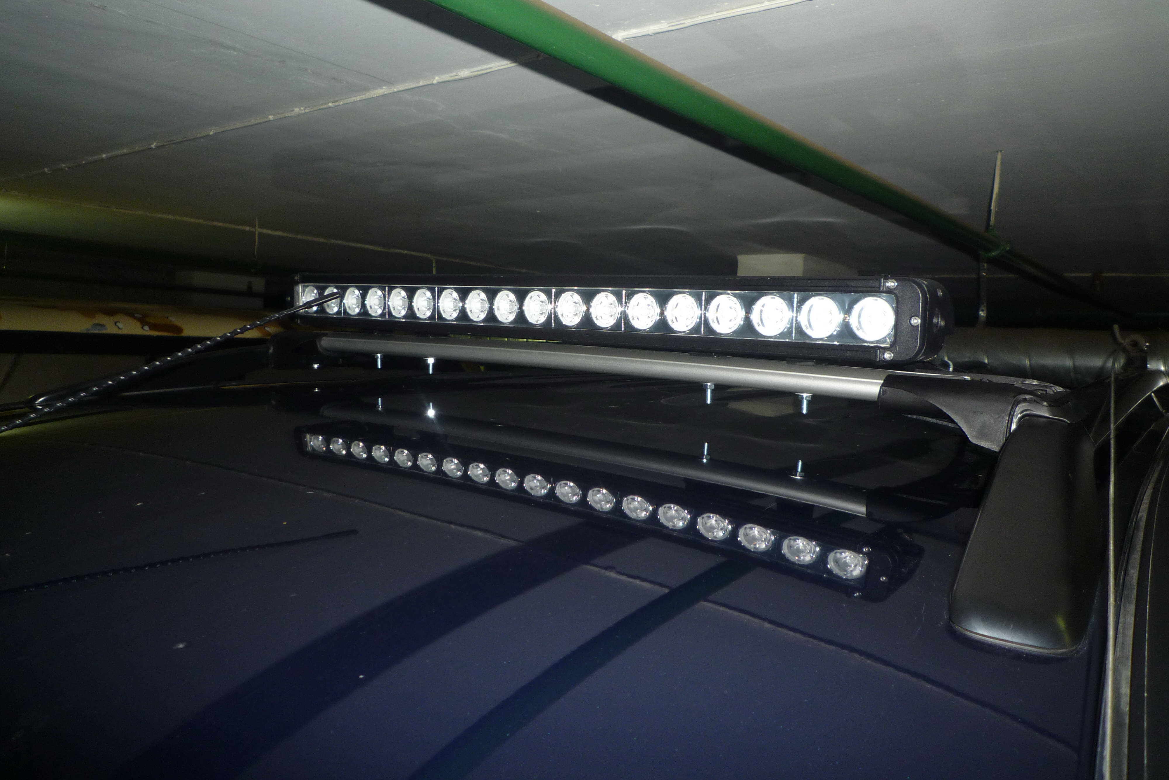

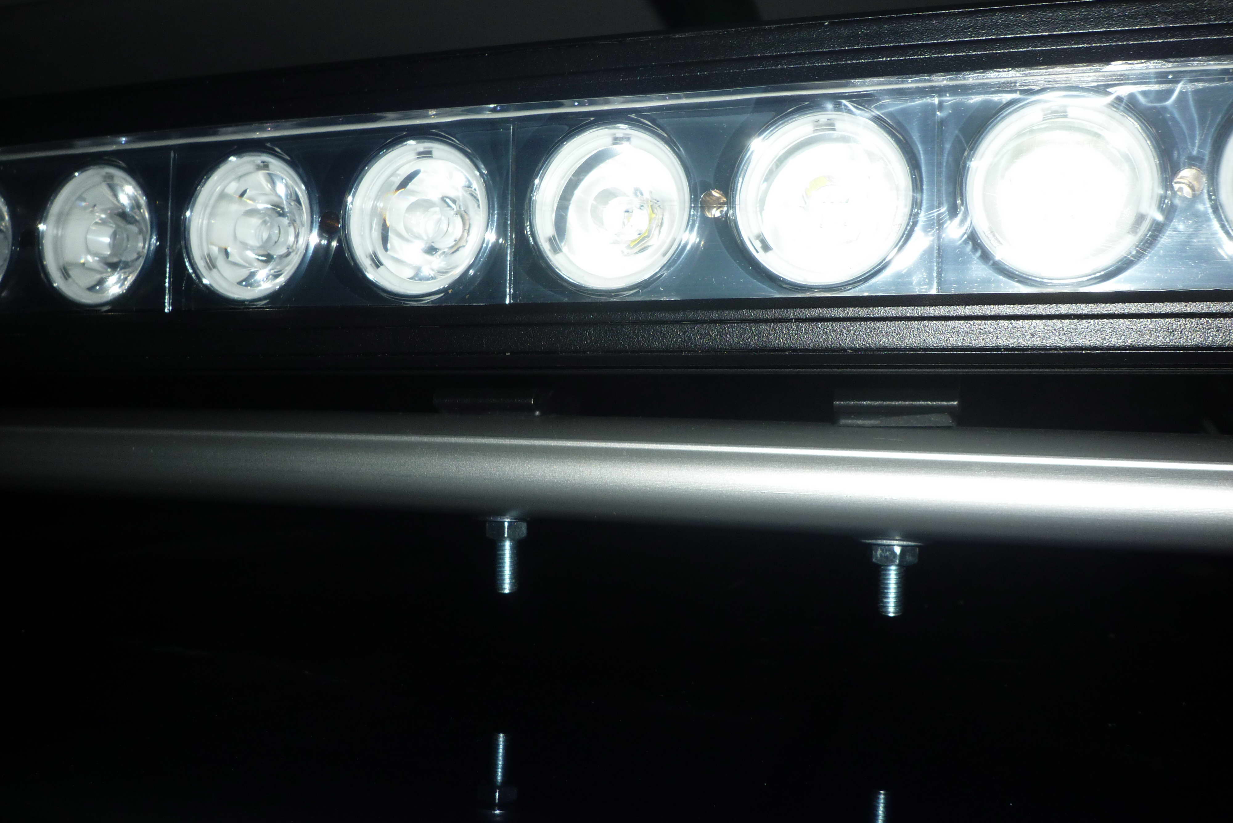

Настала моя очередь ставить люстру
Балка SM-955-180W
Проводку пока не делал, не определился как вести. Знаю одно, что хочу сделать съемную, надо будет ставить разъем.
По первым прикидкам
Алексей

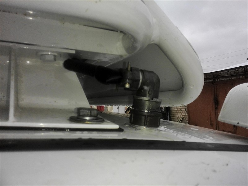

Я сделал так. Разъем авиационный (герметичен, не окисляется)
