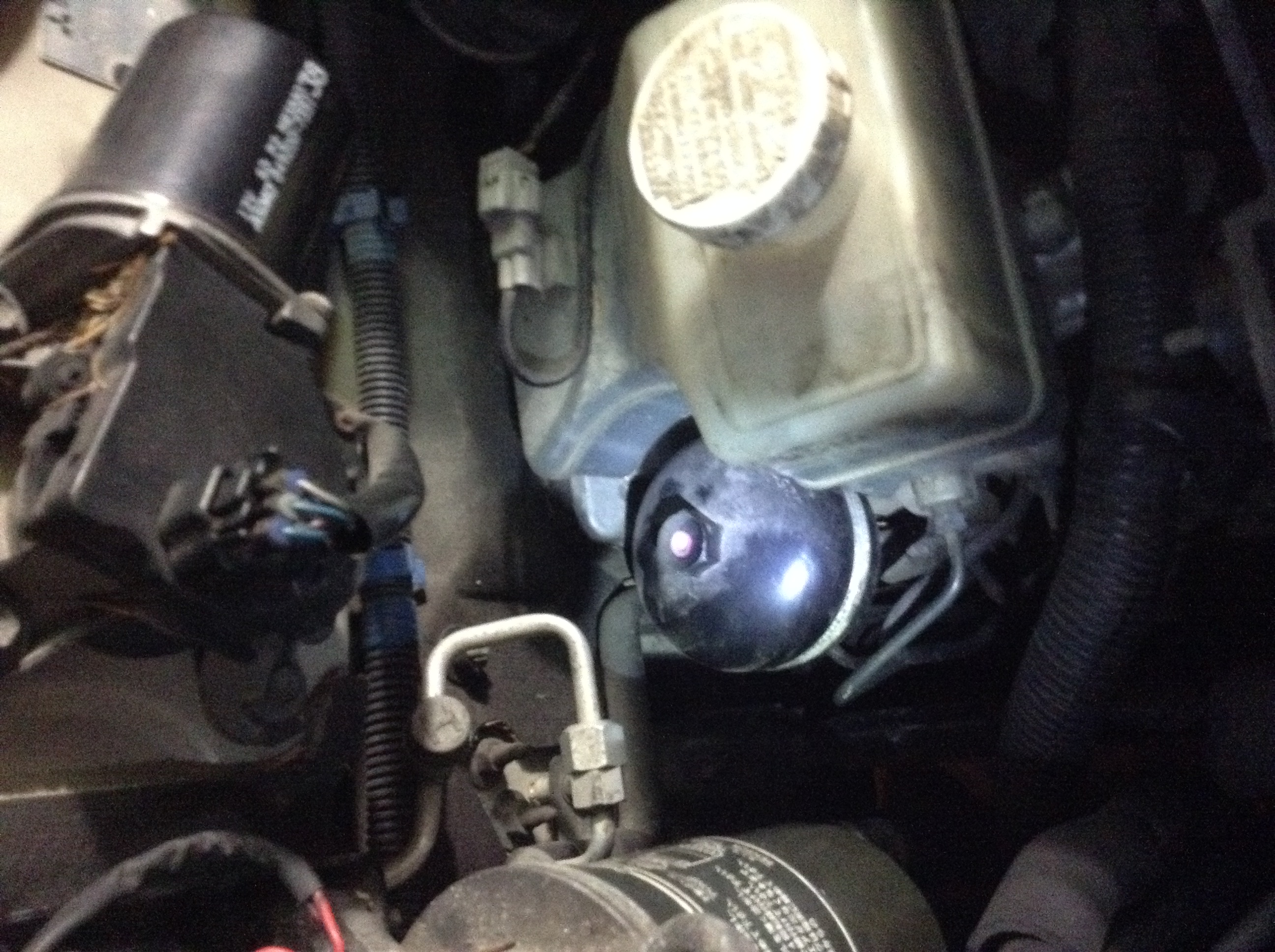

В третьих под капотом постоянно тресется моторчик или бачочек такой черный - это абс или гур.http://s61.pajeroclub.ru/i171/1501/fb/98fedd2ca2cf.jpg И как это исправить потому что мой знакомый спец сказал что это не норма.

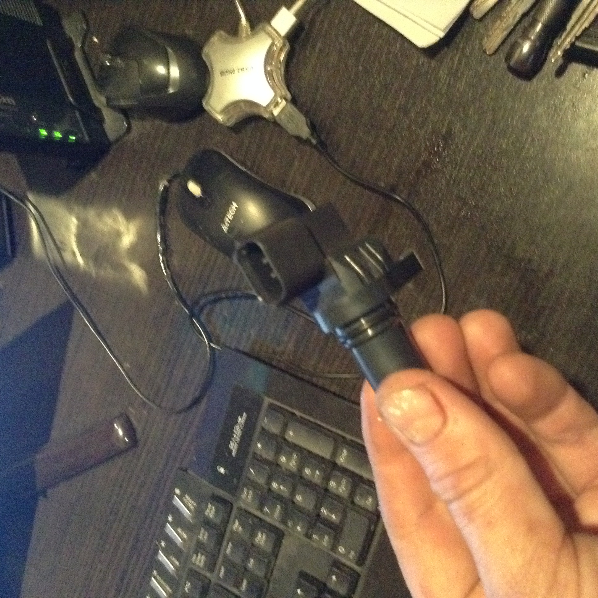

а и еще что это за датчик?как у вас фото кидать.http://s009.pajeroclub.ru/i308/1501/16/58ea7692cc46.jpg

По тормозам http://www.pajero4x4.ru/bbs/phpBB2/view ... 46265,тема про грушу(гидроаккумулятор),черная,круглая штуковина с гайкой на фото.Усилитель просто постоянно жужжит или верещит как резаный?Если не орет,то меняй грушу.Так не езди,накроется электродвиг.

Для ясности,на последнем фото электрогидравлический усилитель тормозов
