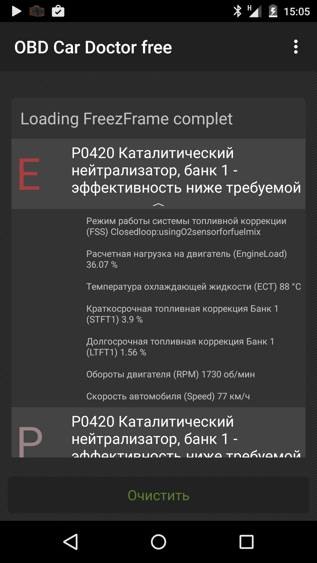

Я как понимаю, всё это должно сопровождаться ошибкой лямбды?
У меня дважды возникала.
Там действительно при гаражном свете ничего не увидишь.

По идее,да,лишний воздух подсасывается,а вот какая именно ошибка-х.з.Низкая эффективность ката,это когда мозги не видят разницы сигналов с лямбд до и после ката.
А когда тарахтит то-на холодном,горячем?Обороты?
