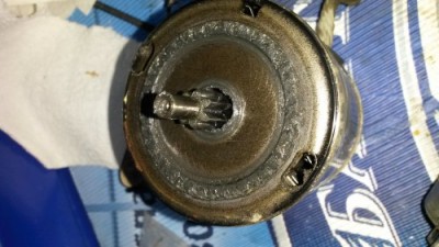

Всё началось осенью с наступлением холодов, как-то заметил, что стартер не сразу проворачивает двигатель, а идет своего рода разгон а потом типо ударом бендикс зацепляется с маховиком, Ощущения не из приятных, но жить можно. Происходило именно тока на холдную.
Решил сделать ревизию, в принципе всё даже не плохо получилось.
Смазал всё смазкой мобил 222, поживем увидим, замерзнет ли она при минус 30, если замерзнет, переберу промою и смажу моторным маслом.
В принципе раз в 110 тыс. км. провести ревизию очень даже ничего.

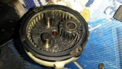

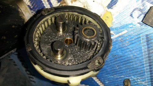

промыл и поменял смазку

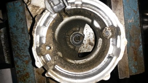

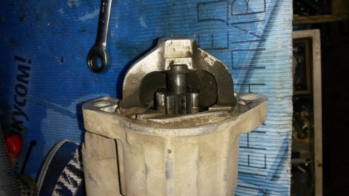

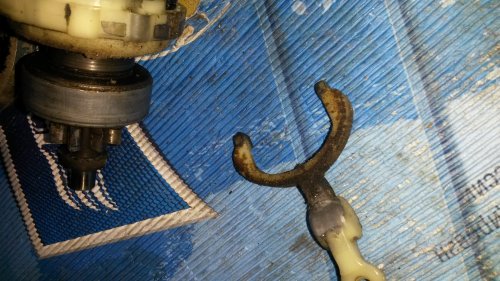

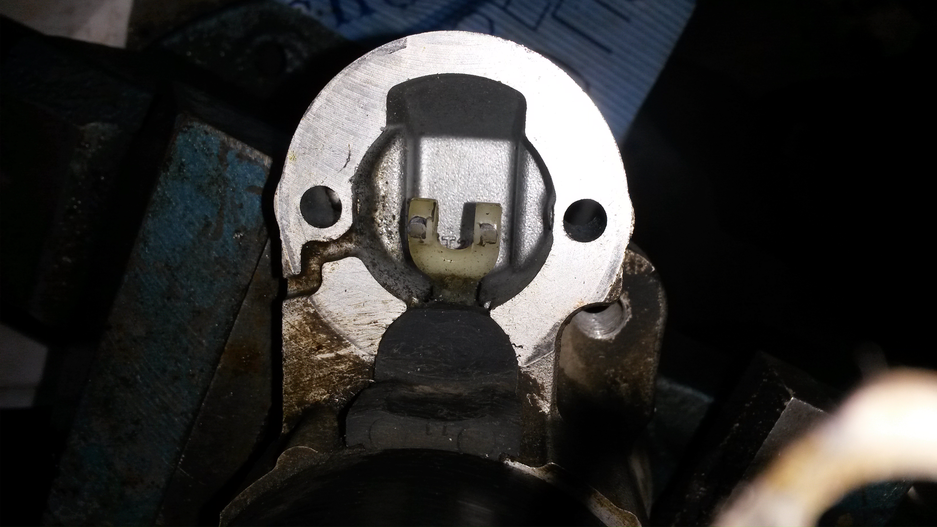

Дело был не в бобине, скорее всего из-за вот этой грязи  втягивающее не осиливало выталкивать бендикс
Вот она проблемка!!!

Сегодня сделаю вывод, что проблемма со стартером, была именно из-за грязи в окрестностях бендикса, пробовал и на холодную заводить, и после webasto полет нормальный.
