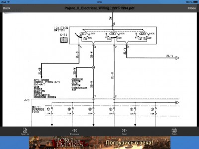

скачал по ссылке, но в английском ноль подскажите номер страницы где эта схема заранее спасибо

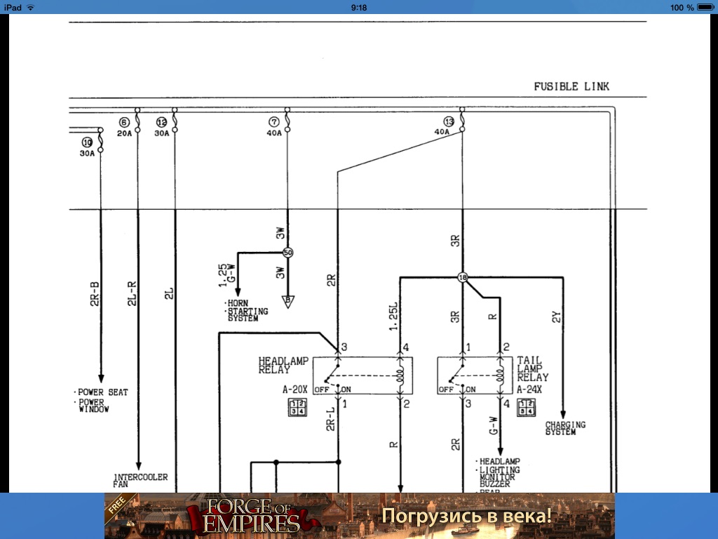

Тут про перемычку http://pajero4x4.ru/bbs/phpBB2/viewtopi ... 0#p2030053 только белых проводов там нет.

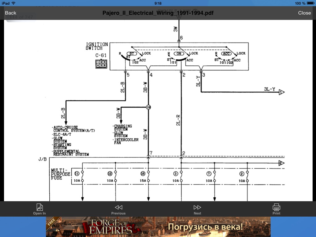

От замка провод идет на плавкую вставу 7. Но по дороге там есть соединение (на нижнем снимке с индексом 50), которое могло сгнить. Нужно его искать. Возможно оно тоже под крылом. Ну или как и сказал проверить плавкую вставку на предмет окисления. Я бы двигался от аккума до замка. Сразу оговорюсь - схему брал от дорестайла. Но думаю разницы нет. Будет время еще гляну.

на первой схеме верхний провод 3 W, во второй схеме №7 провод, вместо него пустил провод с 2 предохранителями (последовательно) на замок зажигания и всё заработало завёл без проблем провод не греется предохранит. не плавятся.
Есть один вопрос подкапотный блок предохранителей 40А с надписью (замок зажигания) что на него ещё запитано? по схеме от него идёт провод напрямую к замку зажигания. Я предохранитель снял за ненадобностью, перестали работать стеклоподъёмники, других отключений вроде не заметил.
Вторая схема под предохранителями идёт полоса, это и есть тот самый разьём что под левым крылом???
