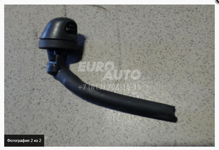

Re: Как снять форсунку омывателя заднего стекла Pajero 4

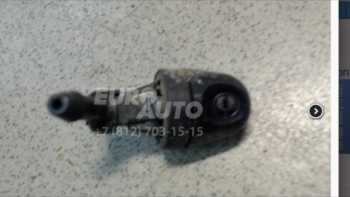

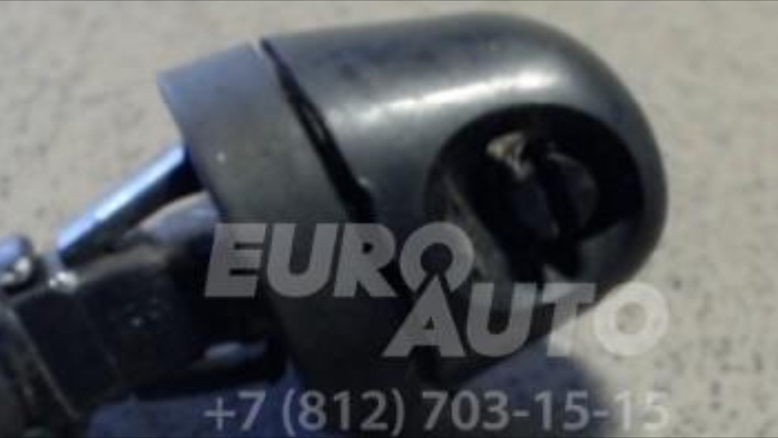

Защёлкивается она так же как и на капоте, только вход жидкости сбоку (форма буквы "Г")/ ИМХО вынуть её сподручнее при снятом пластике задней двери.
ПыСы. Наглядно
ПыСы. Наглядно

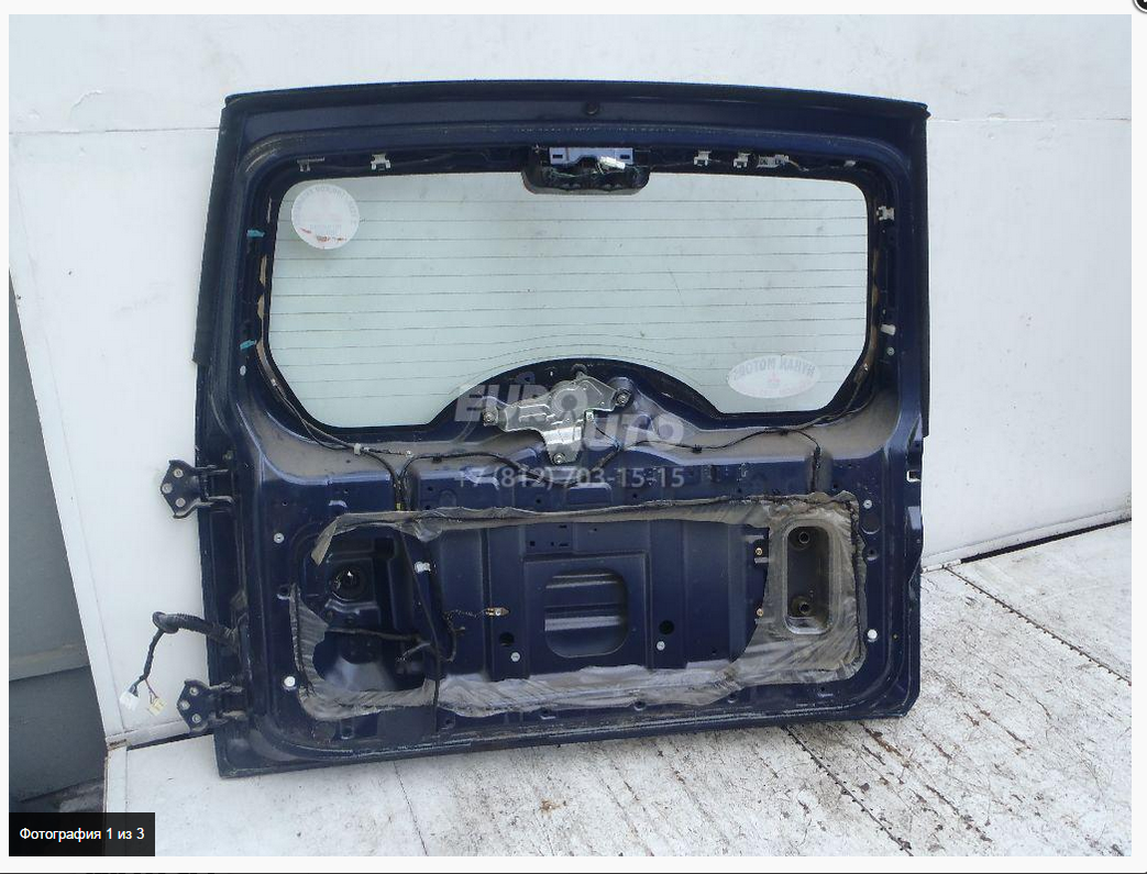

Хорошо, что саму дверь не надо снимать
А крепление этой форсунки какое? Такое же как у тех, что на капоте?
Может у кого есть фото со стороны защелки данной форсунки?
Было бы хорошо, если такое же. Тогда поставил бы туда веерную!

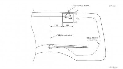

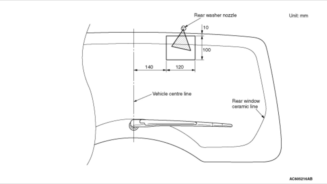

Так на тройке дворник то идет против часовой стрелки))) по регулировке четверичной- пару мин
Пысы. Смотрите
Пысы. Смотрите
По хордовской форсунке на хвост. Уверены что будет попадать на стекло?

По веерной форсунке надо пробовать на месте. Ясное дело, что веер будет бить скорее на запаску, чем на стекло.
Но для чего руки и голова?
Читал как-то тему про доп.форсунку для камеры заднего вида.
Думал уже на спойлер прицепить веерную, чтобы на стекло заднее брызгало.
В такой установке, угол форсунки/веере по отношению к стеклу получше будет!
А отличие от тройки имел ввиду не направление дворника, а то, что струя воды попадает на дворник под иным к дворнику углом.
На тройке струя воды подхватывается дворником почти всей его длинной, ибо начальное положение дворника почти параллельно струе воды.
На П4 дворник цепляет лишь часть воды, так как струя и дворник перпендикулярны в начале движения дворника.
Вода даже попадая на дворник не успевает разбежаться по его длине.

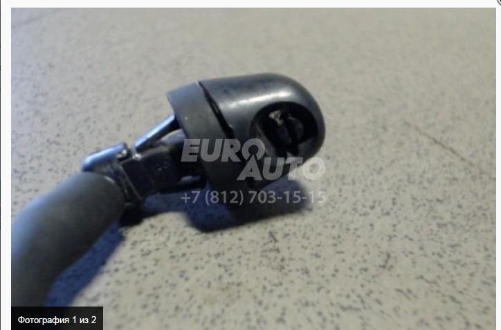

Как то так
Пысы. И еще
Пысы. И еще
- BabyHummer A-328
- Сообщения: 6030
- Двигатель:: Бензин 3.8
- Благодарил (а): 166 раз
- Поблагодарили: 212 раз
Андрюх, спасибо за фото!
Именно этой прорезью, видимой на фото, и регулируется направление подачи воды. Лично у меня нет проблем с этим вопросом. Отрегулировал хорошенько один раз и забыл.
Отрегулировал таким образом, чтобы область куда попадает основная струя, находилась полностью над дворником и в пределах его работы. Примерно как в инструкции и написано, но все-таки чуточку левее, нежели указано на картинке, которую выложил Лебедь. Т.е. то место, куда попадает струя, полностью перекрывается задней щеткой. Тем самым, стекающая вода не проходит мимо щетки, а попадает на нее и вместе с ней проходит по всему стеклу.
С уважением, Андрей
Псакой буду, если вру! :-)
