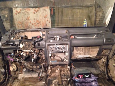

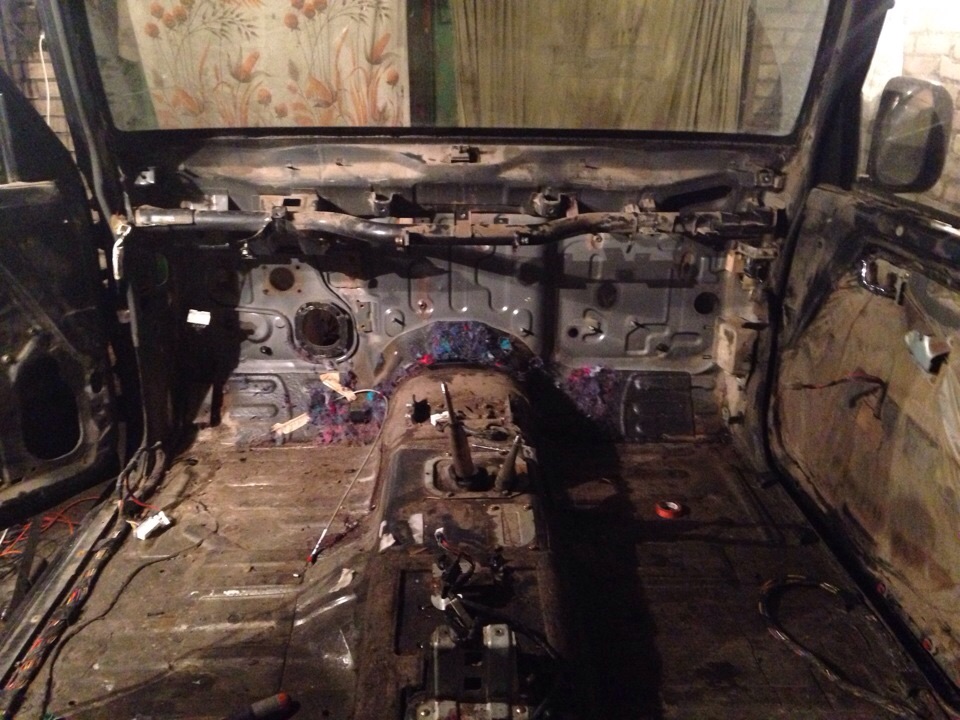

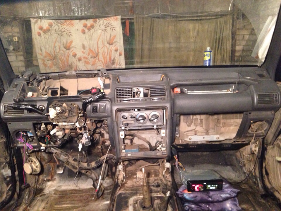

Пора и салоном заниматься- зачищать, обезжиривать, грунтовать, варить, красить ! Со сваркой разберусь , а вот с химией нужно помощи! Чем, как и т.д. Интересует все в этом вопросе, написано про это много, прочитано тоже много, а в кучу не собрать все это! Точно знаю что изначально зачищать буду и обрабатывать ортофосфорной кислотой, затем грунт и т.д.)))))какой грунт , какие краски или не краски?

живенько так выглядит. хорошо. тем более для 1994 г.в.
прикольная 4 фота, где почти всё снято, но магнитола работает...

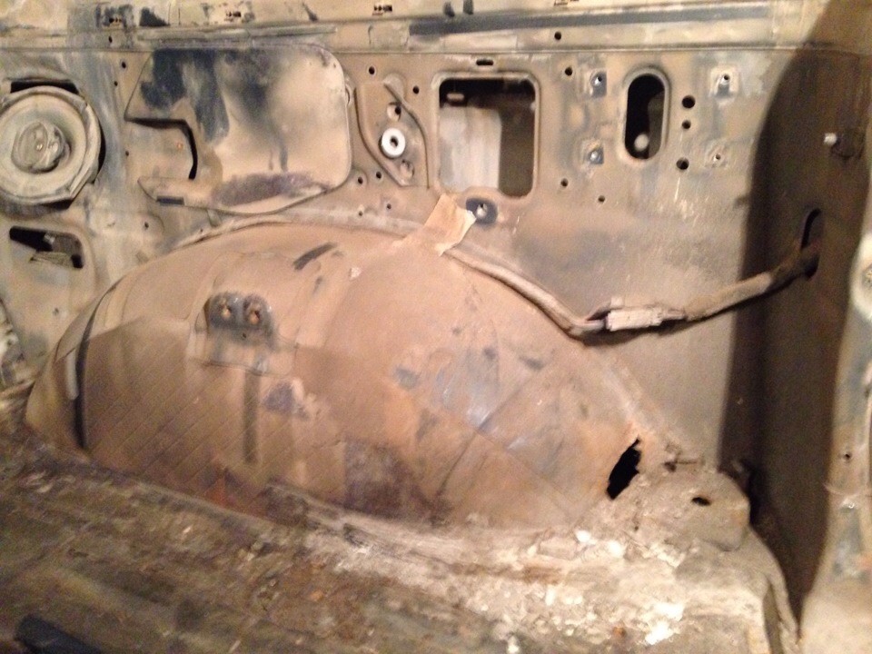

Магнитола работала до последнего)))салон не считая пыли и грязи, и маленького косячка на арке( дырки ) все очень даже хорошо, но это хорошо нужно сохранить и защитить! Спасибо за комент))))МДМ писал(а):живенько так выглядит. хорошо. тем более для 1994 г.в.

Пескоструить будешь? надо хотя бы по углам и щелям пройтись.
Без песка не сохранишь.
Я днище после песка грунтовал Вашпраймаром, http://avtokraski.zu8.ru/grunt_/washprimer_cr затем грунт акриловый 2 слоя. Два года прошло только делать заключение рано.
В салоне думаю можно акрил заменить эпоксидным он очень крепкий к механическому воздействию и не пористый.

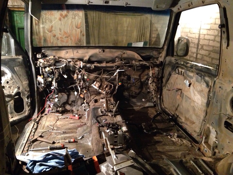

Уважуха таким рукодельным
смотрю каждый раз и поражаюсь
я бы уже половину потерял а собирать как забыл бы точно

Спасибо большое!) а то в воскресение еду за химией всякой и нужно определиться, и все по фен-шую купить!)Suhoi писал(а):Пескоструить будешь? надо хотя бы по углам и щелям пройтись.

На самом деле, по-любому потеряется чего нибудь)))такой большой ремонт в первые делаю и думаю при сборе еще много геморроя будет))) здесь по принципу глаза боятся-руки делают и мотивация- что будет в итоге)))Ant321 писал(а):Уважуха таким рукодельным![]()

старайся делать как можно больше фоток, они часто помогают при сборке.barman1986 писал(а):...На самом деле, по-любому потеряется чего нибудь)))такой большой ремонт в первые делаю и думаю при сборе еще много геморроя будет...

У нас в колхозе таких грунтов не найдешь. Пользую антикорозийный боди 992.Suhoi писал(а):Пескоструить будешь? надо хотя бы по углам и щелям пройтись.

Сделал, но не много- на драйве висят половина!по проходке-изолентой перематывал и подписывал, а многое с датчиками снимал, что б не вспоминать от куда провод)))с железом будет малость проще, но это потом расскажу, когда сделаю)))Suhoi писал(а):старайся делать как можно больше фоток, они часто помогают при сборке.barman1986 писал(а):...На самом деле, по-любому потеряется чего нибудь)))такой большой ремонт в первые делаю и думаю при сборе еще много геморроя будет...
