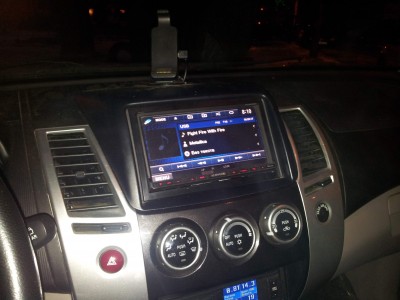

На данный момент имеется автомобиль Pagero Sport 2014 модельного года в комплектации Instyle и приобретен медиацентр Kenwood DNX5510. 1-й поход к ОД с целью записаться на время к допщику для замены девайса завершился записью перечня дополнительных деталей которые надо приобрести (у ОД ничего этого нет), а именно:
1.Переходная рамка Mitsubishi/2 DIN
2.Тюльпаны для подключения видео камеры заднего вида.
Указанные позиции были приобретены, но пришлось долго разбираться по поводу переходной рамки, т.к. многие поставщики ещё не знают, какая рамка подходит для этого автомобиля.
2-й заход к ОД с целью производства замены закончился тем, что, оказывается, есть ещё вопрос, который я должен решить, а ОД не может (или не хочет, или и то и другое вместе):
1.Камера заднего вида, установленная в заводской комплектации не может работать с Kenwood DNX5510, да и любой другой стандартной головой из-за несовпадения напряжения питания (6,5-7В вместо стандартных 12). Т.е. надо либо колхозить адаптер напряжения для заводской камеры, либо приобретать стандартную камеру и ставить её вместо родной. Начал искать камеру. Вариантов много, но они предназначены для тех, у кого в штатной комлектации камера не установлена, и предполагают установку на место лампочки освещения номерного знака. Однако, мне хотелось бы поставить новую камеру на место штатной. Как и с рамкой, наткнулся на то, что никто из продавцов ещё не знает какая камера может подойти к рестайлинговой машине.
В общем, прошу совета и помощи по следующим вопросам:
1.Какая модель камеры и какого изготовителя мне подойдёт и где её можно купить? или как адаптировать напряжение питания для штатной камеры?
2.Куда и как лучше установить антенну GPS?
3.Как правильнее и лучше подключить Kenwood DNX5510 к кнопкам управления на руле?

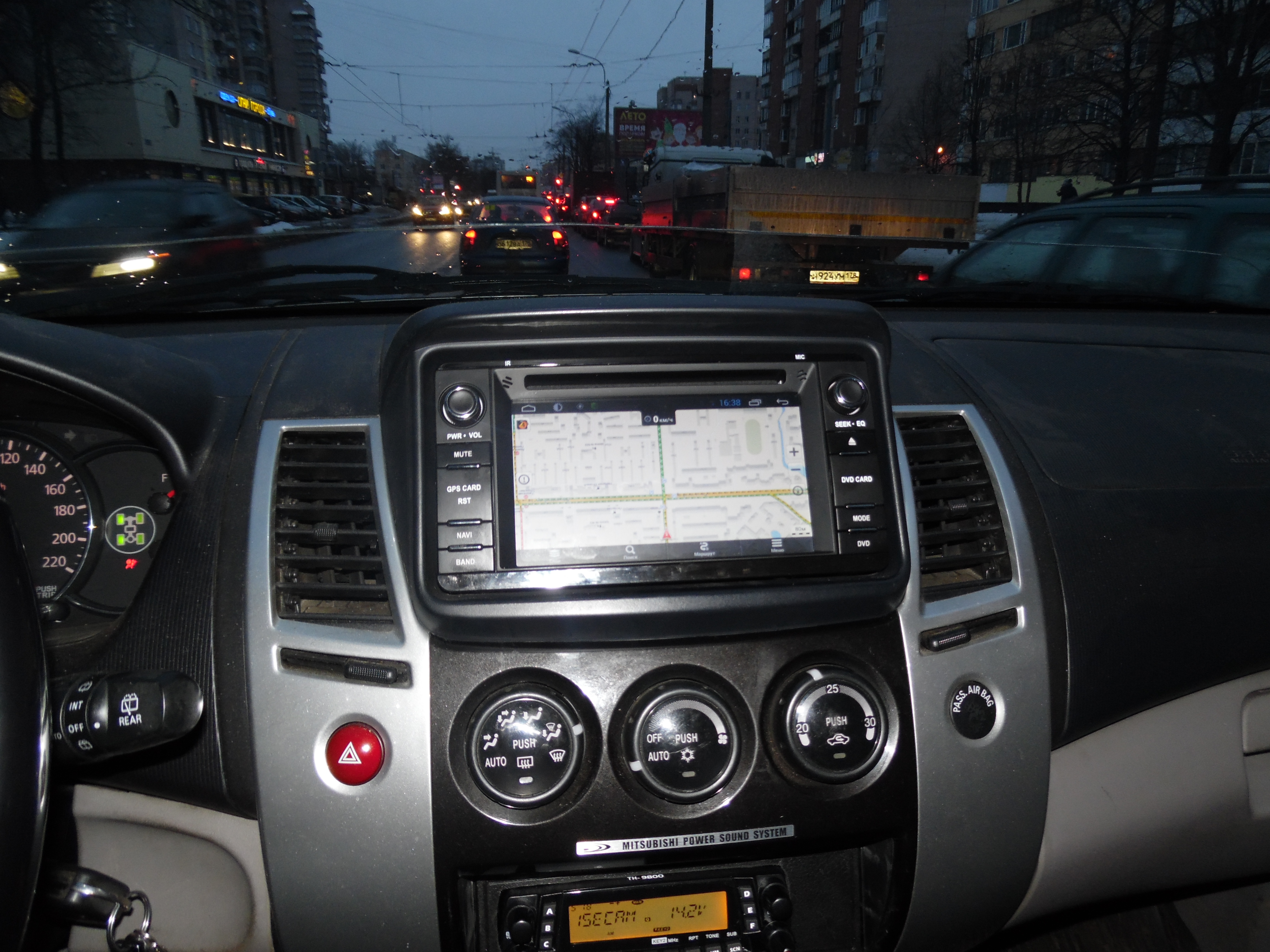

В свое время тоже мучался с выбором балалайки с навигацией в штатное место. У меня навигатор гармин с 2008 года с большим экраном - в предыдущей машине у меня был закреплен на торпеде подиум от него, так как нафигатор был без аккума (мультимедиа NUVI 5000). Китайские изделия после долгих раздумий отмел из за качества на тот момент. Наткнулся на навигацию гармин в кенвуде. По началу даже обрадовался заиметь нормальную навигацию в башке балалайки без колхоза всяких подиумов для нафигаторов. НО. Пообщавшись с представительством кенвуд в России, передумал брать этот "гармин". В них установлены сильно урезанные версии навигации, карты своего формата - хрен обновишь на полноценные. Так было 1.5 года назад - вряд ли кенвуд сейчас запилил там полноценный гармин - кто им это даст сделать? В итоге воткнул мультимедиа KENWOOD DDX6053BT без навигации и прикрутил подиум нафигатора на рамку.

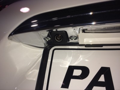

1. По камере не могу ничего сказать, так как воткнул от грандиса вместо штатного плафона номерного знака.
2. ЖПС антенну можно запихнуть прямо под рамку - прикрутить к ней с обратной стороны с помощью синей изоленты - у меня там приемник трафика прикручен для нафигатора.
3. К кнопкам на руле я подключал с помощью триомовского адаптера http://trioma.ru/products/kry.shtml Omega-Kenwood.
П.С. Так что по навикомовским картам скорее всего будет облом - надо брать полноценный гармин для этого - себе в том году сменил гармин на последнюю модельку и не парюсь...

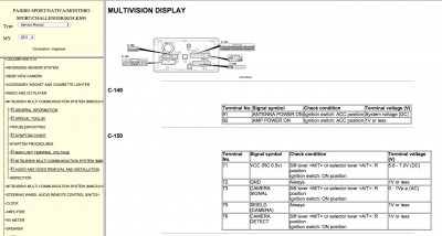

По питанию штатной камеры... Вот примерно так подключают 6-тивольтовые камеры к нештатным балалайкам http://mediavox.ru/support/podklyucheni ... oyota.html.
Вообще, грамотный автоэлектрик эту проблему решит быстро. А если охота пилить самому, то надо как минимум снять новую штатную магнитолу и выложить фото ее филейной части с разъемами и определить как там подключена камера... В частности, кто подает на нее питание - бошка или еще какой блок управления.

А чего камера с боку,каков вид,есть же в замен плафона и подсветка остаётся и она практически по центру.Фото можешь выложить вида с камеры.dvbdeko писал(а):Долго курил форум, но так и не нашёл ответов на многие вопросы по поводу установки медиацентра Kenwood DNX5510 взамен штатного. Есть неплохая тема "Замена штатной магнитолы (варианты установок)", но она разрослась до чудовищных размеров уже 222 страницы на момент написания этого поста. И к тому же там основное внимание уделяется дорестайлинговой модели Pagero Sport.

Про то что камера питается 7.0v я говорил в той теме, и даже схему решения выкладывал.

Филейная часть штатной головы физически пока недоступна (не снята). Но распиновка из руководства дорестайлингового НМПС показывает, что питание на камеру идёт из головы (см. вложение)
