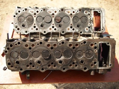

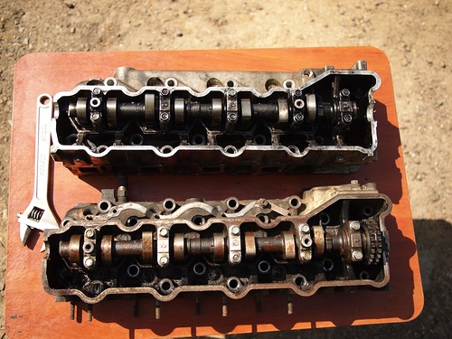

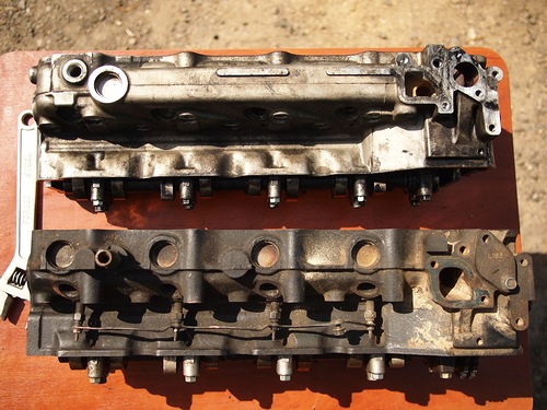

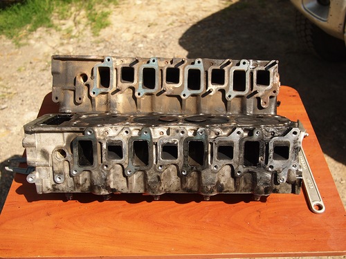

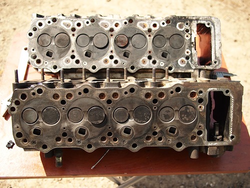

фото чугунной и алюминиевой ГБЦ https://fotki.yandex.ru/users/misterdelica/album/160497

А где у кантера стоит датчик температуры? И ещё вопрос - а какова разница в весе? И как этот доп. вес отразится на машине (подушки двигателя и т.д.)

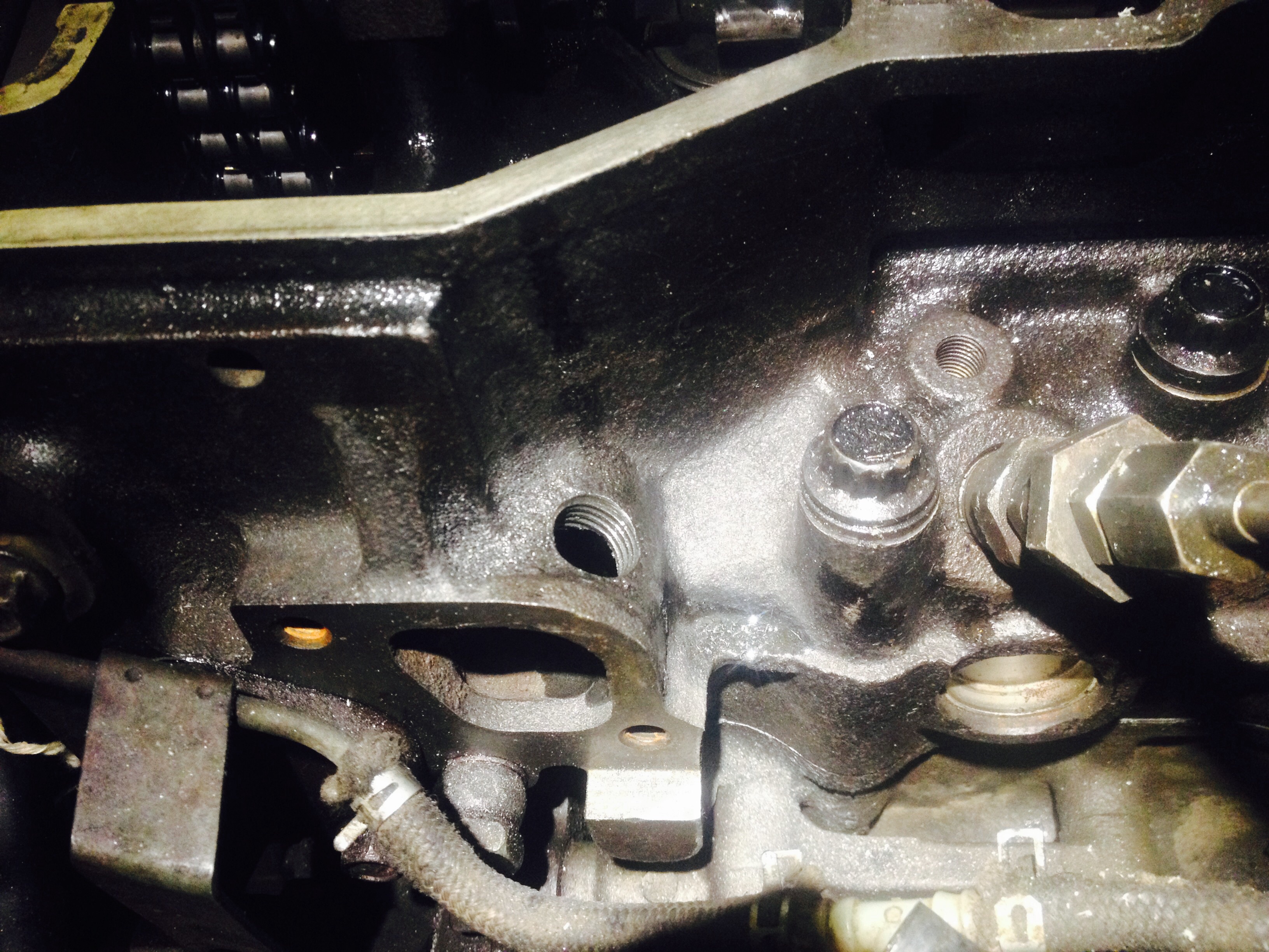

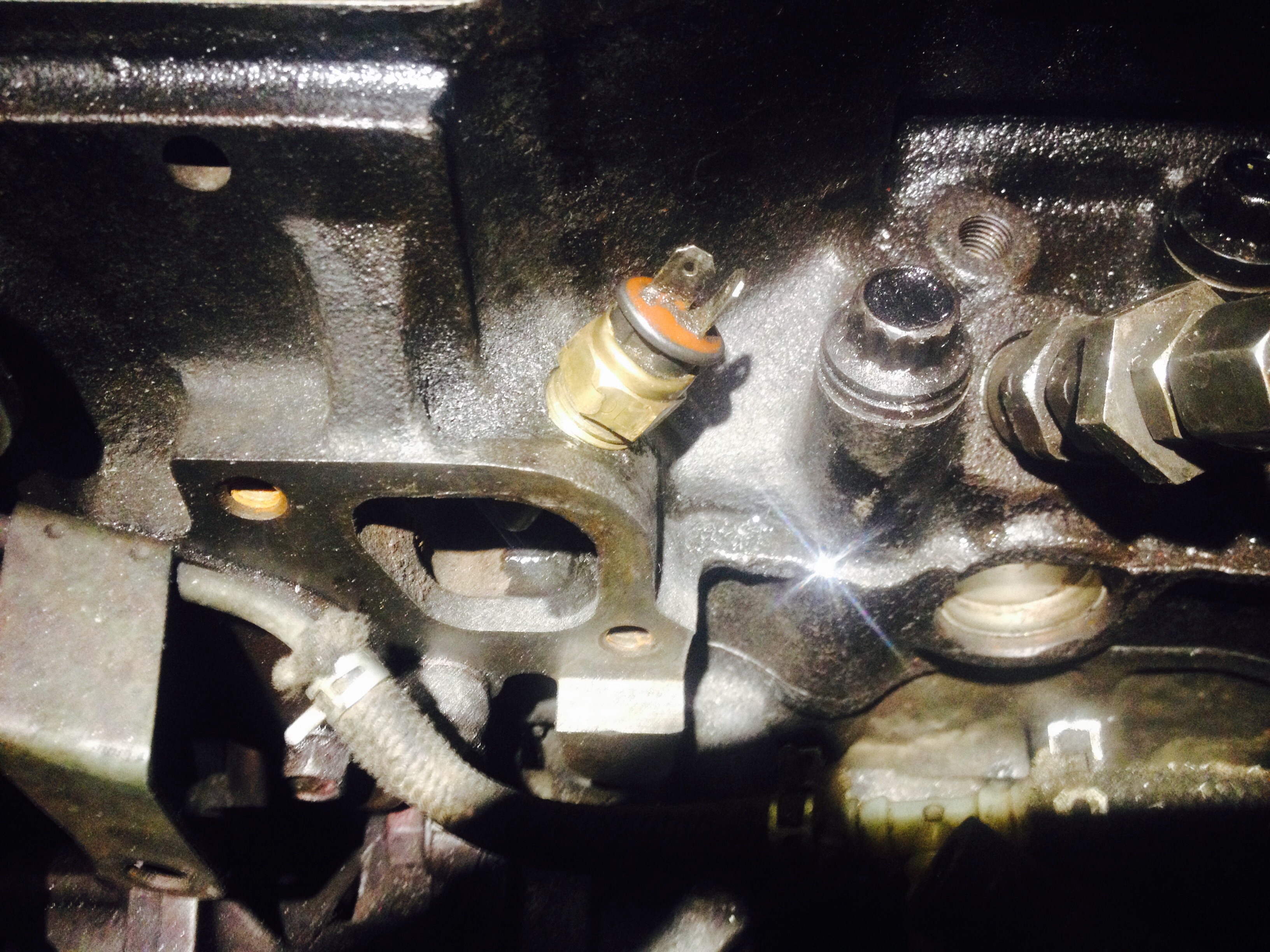

maximus252
Сообщения: 64
Зарегистрирован: 24 янв 2012, 18:46
Двигатель:: 4M40 Дизель
Мой автомобиль(и):: MITSUBISHI PAJERO II
Re: можно поставить чугунную ГБЦ от CANTER ?
Сообщение maximus252 »
фото 1
maximus252
Сообщения: 64

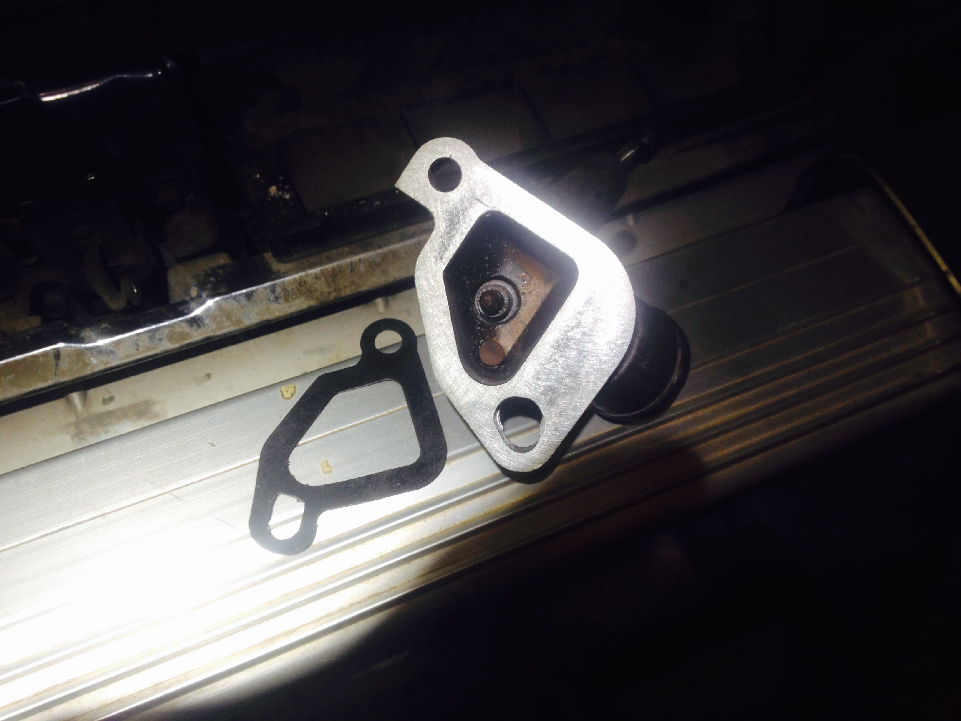

фото 2

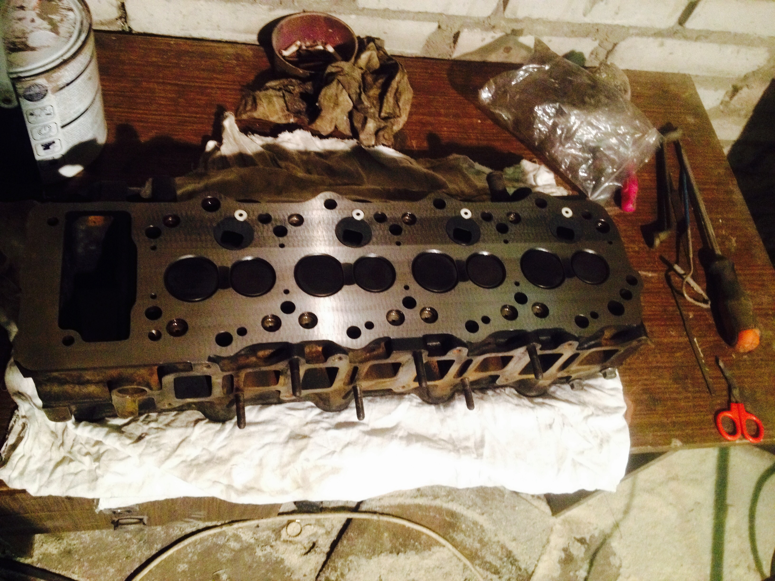

Я сейчас ставлю такую себе вместо автовелтовской треснувшей. Все подходит 1 в 1, кроме датчика температуры,буду либо в голове резьбу резать, либо в патрубке аллюминиевом.
А.. еще шайбы упорные под клапанными пружинами пришлось прошарошить, не лезли чуток по внутреннему диаметру, но это мелочи. Голова досталась чуть кривоватая, с прогибом 0.2мм, шлифовать никто не брался, кроме одной конторы, итоге сняли 0.7 мм, но поверхность идеальная, даже где керамика. Сегодня планирую воткнуть и завести.

Завел не без гемороя, не подошел патрубок алюминиевый, который с датчиками, пришлось одно отверстие разфрезеровать, датчик температуры врезал в башку- просверлил отверстие и нарезал резьбу 16х1.5. А, еще патрубок пришлось подрезать с краю- мешал натяжителю. Вроде завелась, работает мягче и ровнее. Завтра обкатывать поеду и слайды выложу.

мне кажется, что дело не в голове от кантера... Ребят, а чугуниевая голова сильно тяжелее родной?

Pol@ATOM писал(а):мне кажется, что дело не в голове от кантера... Ребят, а чугуниевая голова сильно тяжелее родной?
скажу как литейщик,должна быть тяжелей в 2.5 раза :)))
Neo23
Сообщения: 3492
Зарегистрирован: 01 авг 2007, 16:26
Двигатель:: Diesel
Откуда: Россия, Ижевск
Поблагодарили: 15 раз
Сообщение Neo23 »
это примерно под 30 кг. :=-O:
