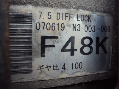

Братцы, что значат цифири на наклейке редуктора? Вот у меня на нынешнем - L68K, на прошлой машине что-то типа F48K. Что они означают. Я тут кажись сорвал блокировку в редукторе. Перебирать не хочу - думаю купить редуктор на разборке. Как не промахнуться? Передаточные числа редукторов под старую модель АКПП такие же как под новую что без щупа?

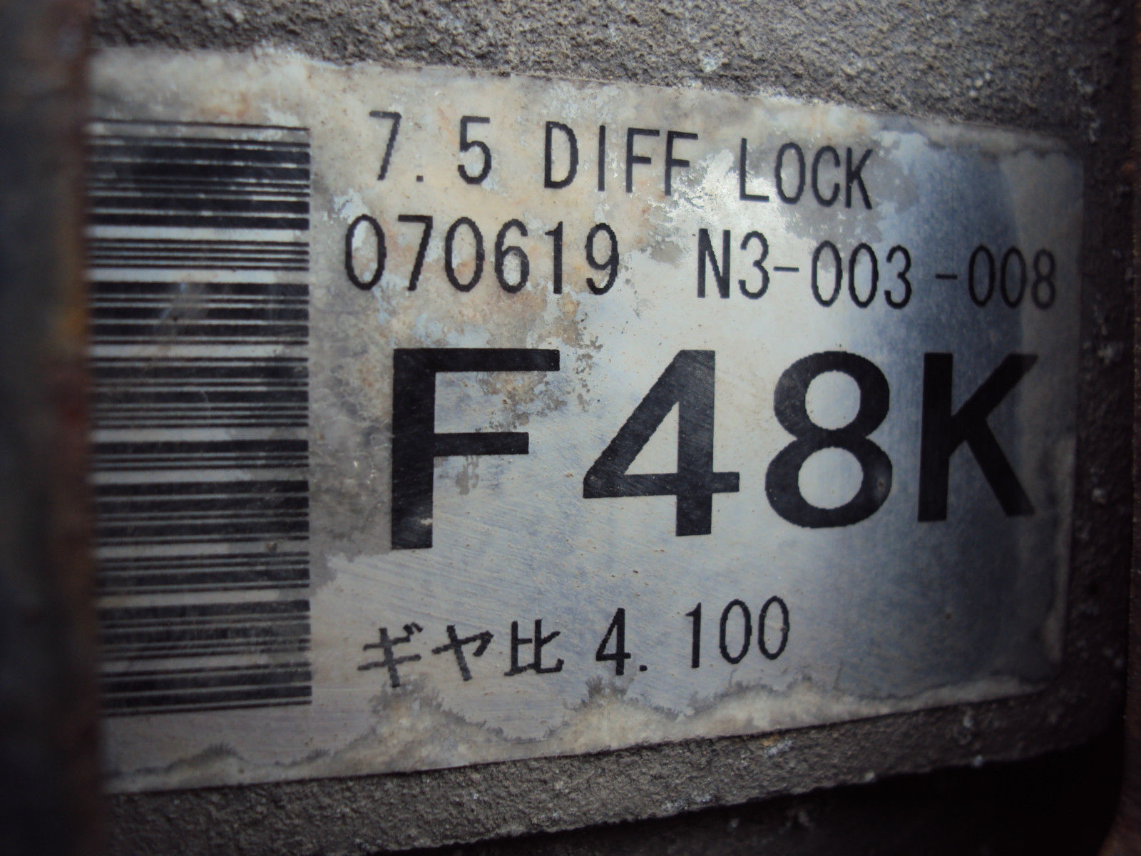

Ну так VIN скинь. Такая табличка ?

Да,табличка такая, но буквы L68K. По Vin бъется редуктор за номером 3501A508

Banderlog писал(а):Да,табличка такая, но буквы L68K. По Vin бъется редуктор за номером 3501A508
4.1 вон на таболичке. А у тебя указано там передаточное ?
Пары на старых годах могли быть 4.1 и 3.917 хз на каких и что. На 13М у меня не показывает ГП.

Табличку полностью видно только на снятом редукторе. А на машине, низ таблички закрыт балкой. Надо подлезть как-то, посмотреть. Попробую.

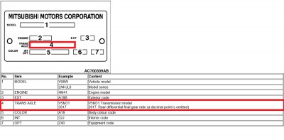

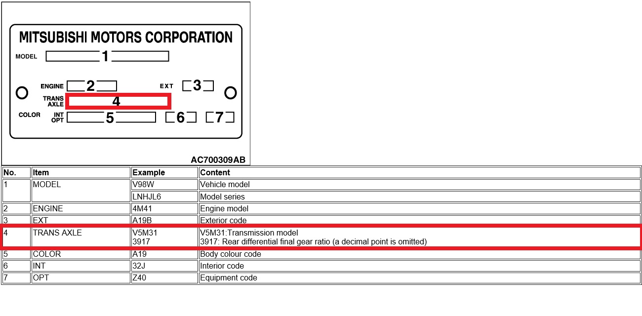

Под капотом на табличке есть передаточное число.

Хм... Я и не знал. Спасибо. Завтра поутру гляну.

SNOOPER писал(а):Под капотом на табличке есть передаточное число.
позабыл... хорошо когда наш гуру подсказывает)

Banderlog писал(а):Хм... Я и не знал. Спасибо. Завтра поутру гляну.
Прямо на капоте.

Посмотрел. 3,917 Значит редукторы не отличаются. Это гуд.
