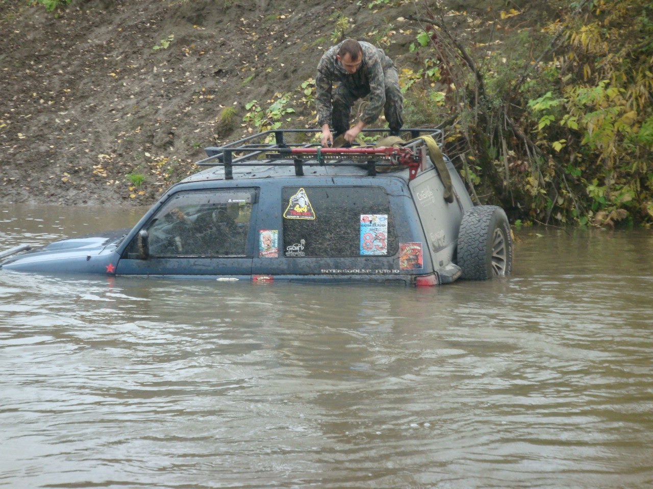

Купил машину а оказалось топляк была в воде предположительно часа 3 в речной(по фото владельца до этого), где и что смотреть какие меры принимать? подскажите. Машина вроде бы ездила, уже всю ходовку перетряхнул (убитая). что ещё смотреть двиг вроде работает . шумов не было пока что...Pajero 2 v24

Масло сменить во всех агрегатах.

Еще и тормозуху и антифриз желательно. Может быть проблемы с проводкой.

Весь салон на ружу, вскрывать все резинки заглушки и сушить, сам не единожды топил ::-D: все электро разъемы продуть :)

Здесь очень важно, что было дальше... Если водила с мозхом, нет гидроудара и мотор не глушил, а при входе в воду дал агрегатам подостынуть, сами агрегаты сухие - аще ни о чём... Дай фоты - по какой уровень топилась авто? :*CRAZY*: А то тут опытный знакомый утопил, а когда фоты прислал - там чуть глубже, чем пол-колеса.... Проверь корректоры фар (если есть) - они после подобного хуже работать могут. Смени масло в трансмиссии. Авто достаточно крепкое, а синтетические масла творят чудеса, продолжая работать в смеси с водой. Что было залито в мотор и агрегаты?

смена всего жидкого-однозначно! заводится,катается?
ну а потом пригляд за авто! и все будет нормуль!

Господа в моторе сразу масло поменял, на всё остальное деньга пока нет 8 или 10 литров(трансмиссия), это не шутки. все подшипники, смазку поменял(подвеска) теперь начинается самое интересное-проводка колхозная-перекеолхозная. там половины датчиков не работает, а свечи накала я тоже не уверен что фурычат, в общем ахтунг! (есть кто из Новосибирска может проконсультирует за умереную плату?)

https://lh6.googleusercontent.com/-5Ixo ... G_4431.jpg ну это дело привычное ::-D: если с проводкой бяда, меняй :)

- экономист, посмотри хотя бы, что в агрегатах.... открути заливные пробки - что течёт и течёт ли? Отпусти сливные - что капает? Какой цвет? Мутное или чистое? Если есть сомнения-замени хоть на Лукойл пока что... На смеси с песком и водой покатаешься - в новые агрегаты всё = придётся новое масло лить...
