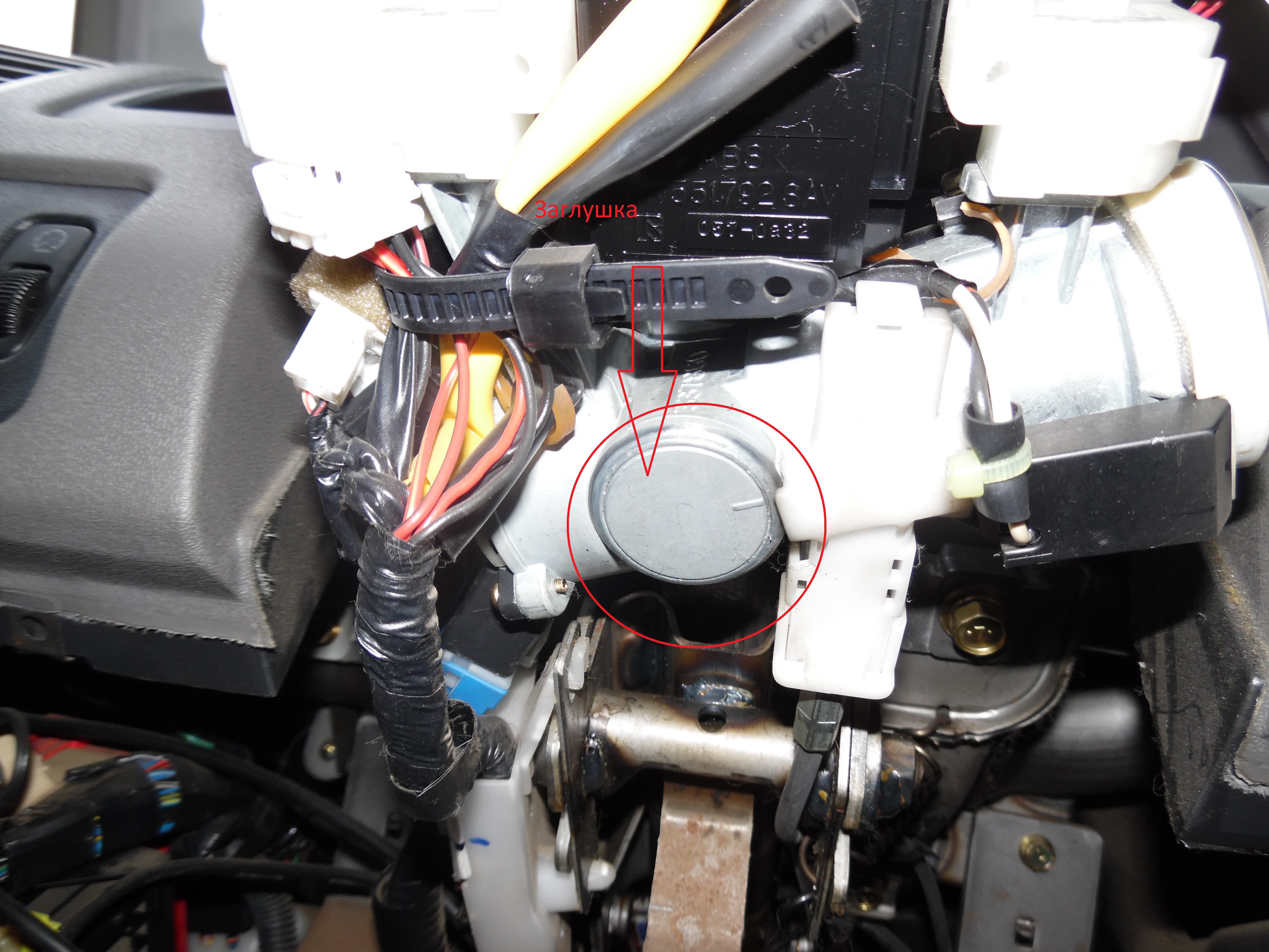

Защиту следует начинать с "усиления" штатного замка.
Достаточно "выковырнуть" заглушку (фото третий Паджеры, но на Спорте практически так же)) Блокировка-стопор руля снимается. Что с успехом и делается угонщиком при помощи шуруповёрта.
Далее в колодку диагностики вставляется "угонялка" которая или даёт команду запуска без авторизации (что сложно), или прописывает принесённую с собой болванку ключа. Так же можно перепрограммировать блок на работу без иммо.
Значит нужно кроме "усиления" замка зажигания, сделать защиту самого блока управления и его разъёмов от возможности подключения принесённого с собой блока управления. Так же следует сделать прерыватель линии диагностики. Именно по ней идёт программирование БУ.
