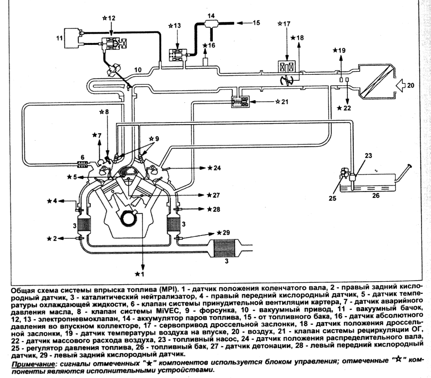

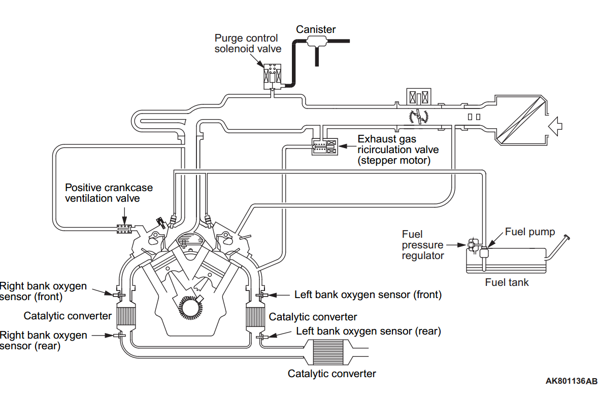

Lebed
Сообщения: 10748
Двигатель:: ******
Мой автомобиль(и):: ******
Откуда: ***
Откуда: ***
Благодарил (а): 236 раз
Поблагодарили: 431 раз
Re: Малые обороты на горячую и в положении D
Сообщение Lebed »
700 +/- 100 об/мин. Что то мне подсказывает о том, что призабыли о некоторых компонентах системы впрыска. ;)

Lebed
Сообщения: 10748
Двигатель:: ******
Откуда: ***
Откуда: ***
Сообщение Lebed »
Ну два плюс два посчитать могу, Жень))) картинки выше так сказать для думания))) программно можно поднять обороты ХХ, но не факт, что гулять не будут ;) при этом залечат на многое, а по факту будет все просто))
