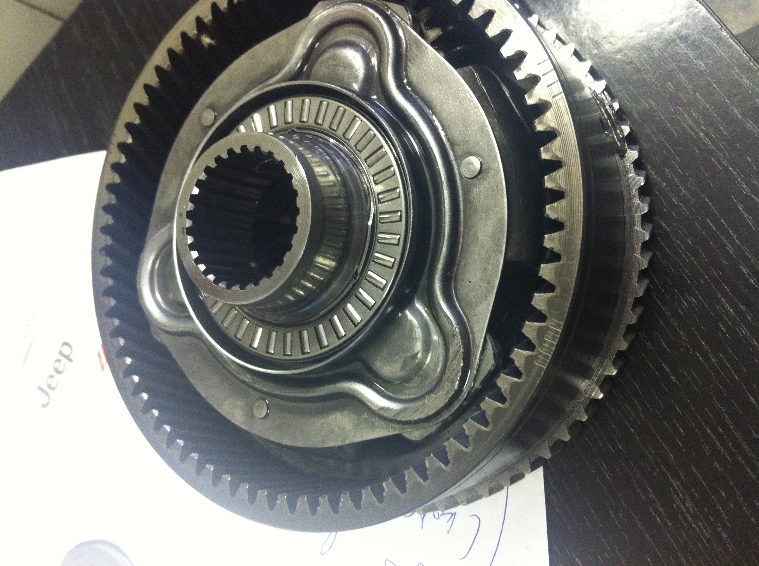

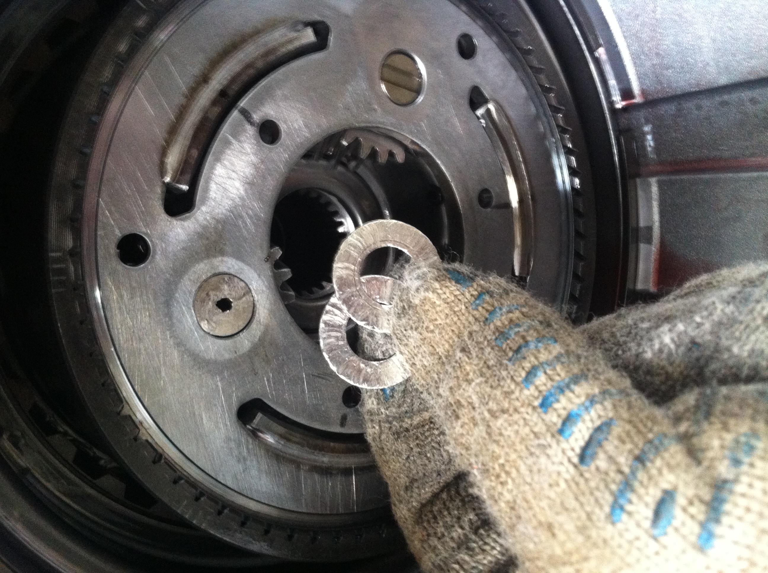

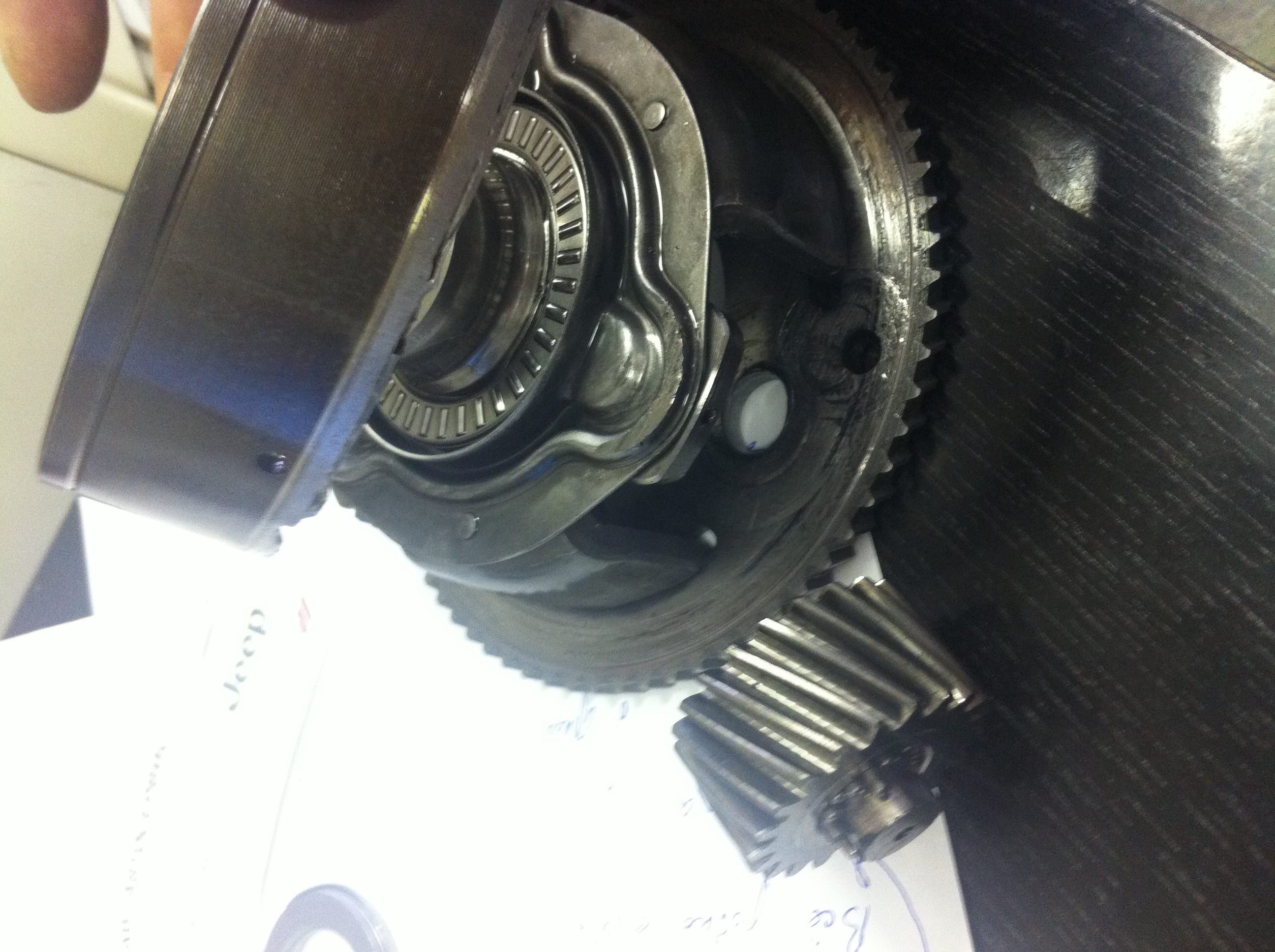

При разборе коробки выяснилось , что развалился планетарный редуктор, все остальное целое и девственное, такое чувство , что ее уже переберали

сорвало стопорный шплинт с шестерёнки внутри редуктора, шайбы с шестерни вылетели и попали в середину редуктора, он заклинил и оторвало боковую шестеренку (это все в редукторе находится), поэтому пропала задняя скорость и не переключались передние

Re: Беда !!! Встала АКПП
фото редуктора

Да нормально, осталось найти редуктор и коробка снова оживет
