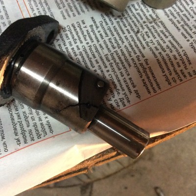

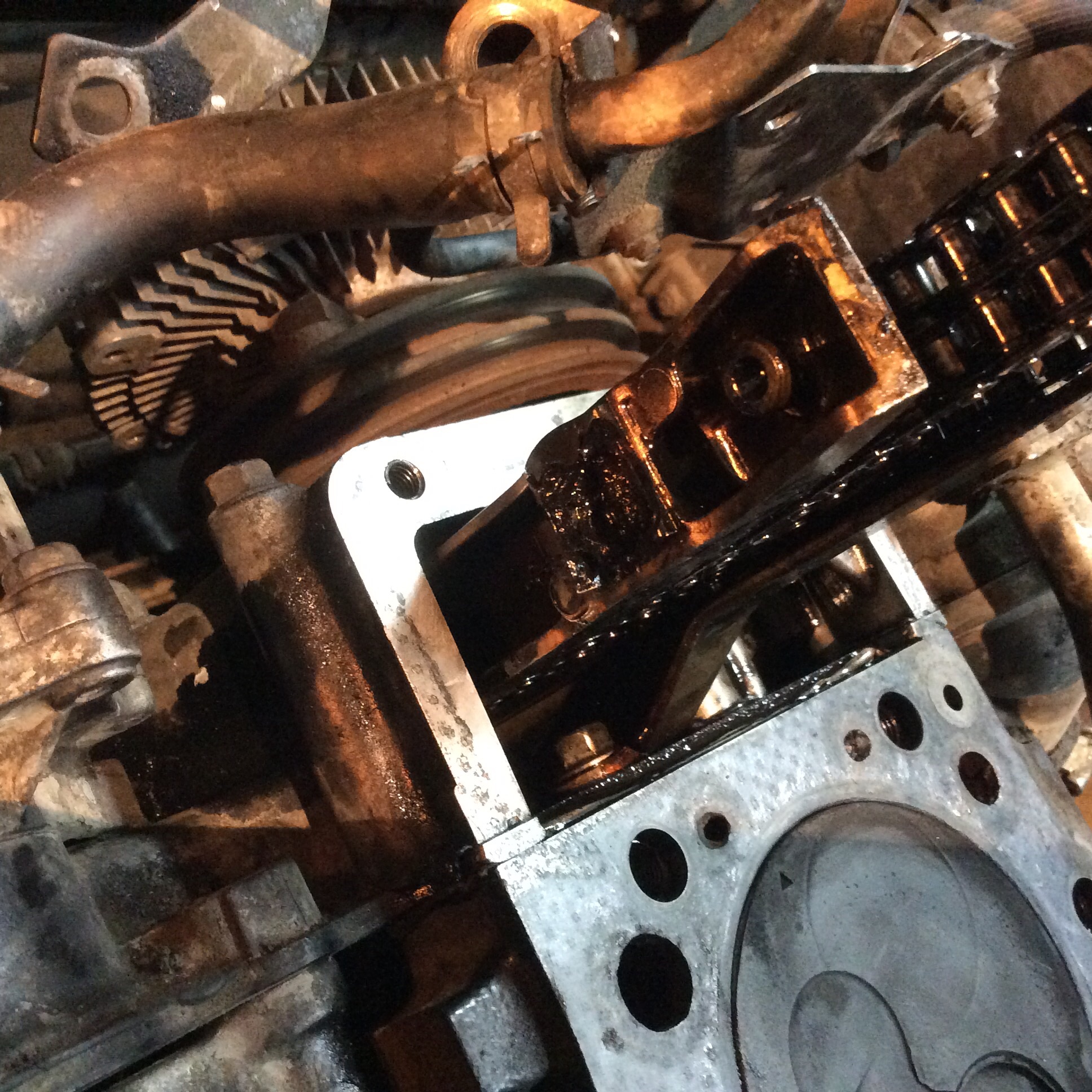

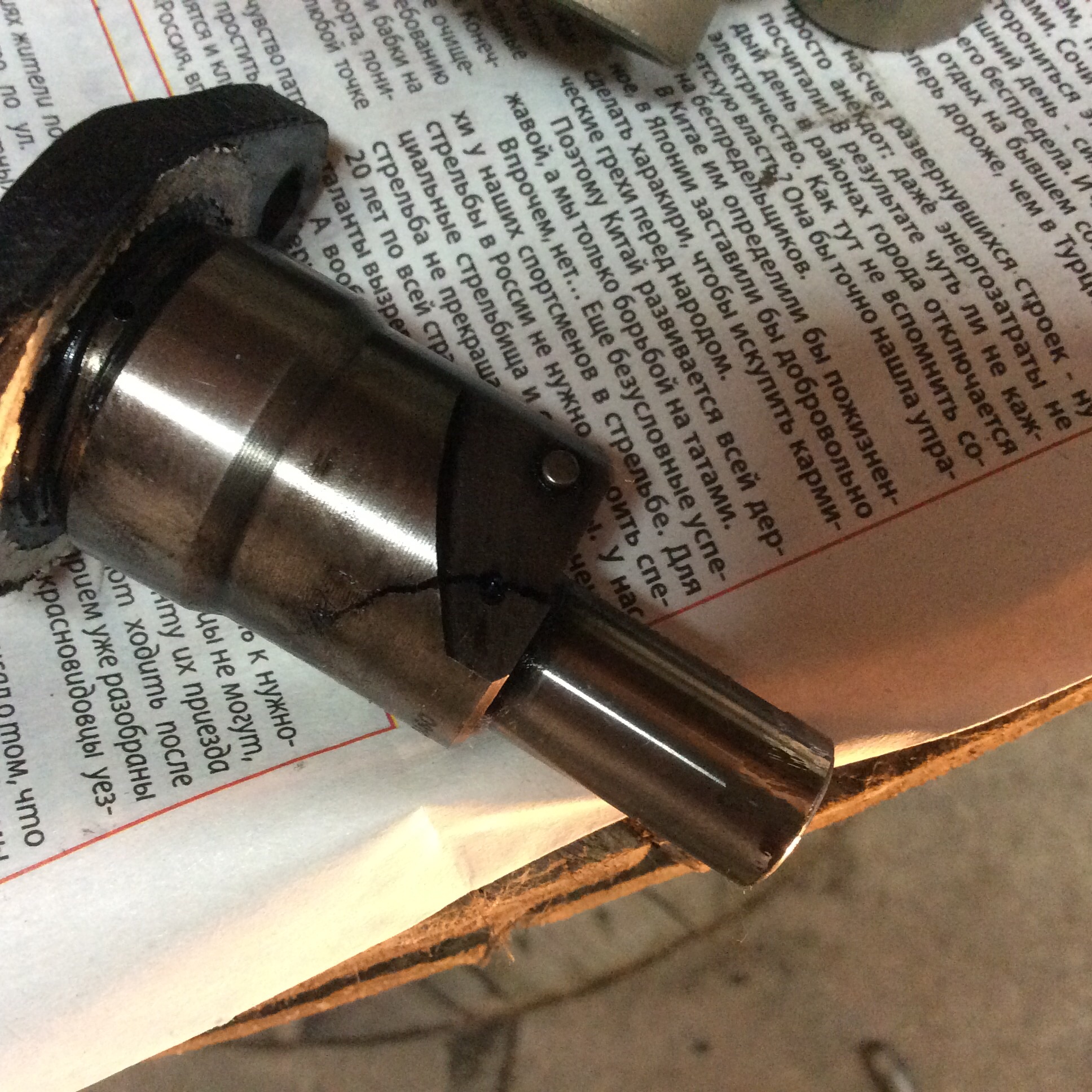

Всем привет!!! Ребят, подскажите кто что знает, снял голову с двигателя, и увидел что натяжитель цепи сломан, там прям трещина в корпусе... Следствием чего это может быть? Кто то провернул в обратную сторону движок или это цепь под замену??
Вот такая трещина в корпусе...

Поставь рабочий любой натяжитель,и с верху засунь кусок проволоки буквой Т,замерь максимальный вылет натяжителя,если 27 мм можешь сразу менять цепь,а сломало возможно от того ,что сам предположил.

Цецерон писал(а):Поставь рабочий любой натяжитель,и с верху засунь кусок проволоки буквой Т,замерь максимальный вылет натяжителя,если 27 мм можешь сразу менять цепь,а сломало возможно от того ,что сам предположил.
Спасибо! Поищу и попробую. Я когда смотрел на него, он в рабочем положении был выжат на всю, ну вот как на фото, я так понимаю это максималка его...может и правда сломало из за цепи...

толщина прокладки влияет на натяжежении цепи,чем толще тем меньше провисает.
Замер надо было сделать пока ГБЦ стоит,а час уже снята?,да и прокладка гбц по букве на блоке какая должна была стоят,старая была из Рём.комплекта

ГБЦ уже снял, не додумался тогда еще написать сюда и проверить натяжение цепи..... :*WALL*: на блоке стоит маркировка D, прокладка оказывается была тоже D, она да, из ремкомплекта...

Да не чего страшного ,достань натяжитель рабочий,накинь старую прокладку накинь гбц и подтяни несильно на 6 болтов середина и углы,да и замерь,сразу и замениш цепь,пока гбц снята будет удобно,по ходу посмотри успокоитель, натяжитель и звезды.

Цецерон писал(а):Да не чего страшного ,достань натяжитель рабочий,накинь старую прокладку накинь гбц и подтяни несильно на 6 болтов середина и углы,да и замерь,сразу и замениш цепь,пока гбц снята будет удобно,по ходу посмотри успокоитель, натяжитель и звезды.
Вот высылаю фото самого успокоитель, там качество правда так себе, но может видно будет, в том месте где на него давит натяжитель, прям разорвано как то все...
