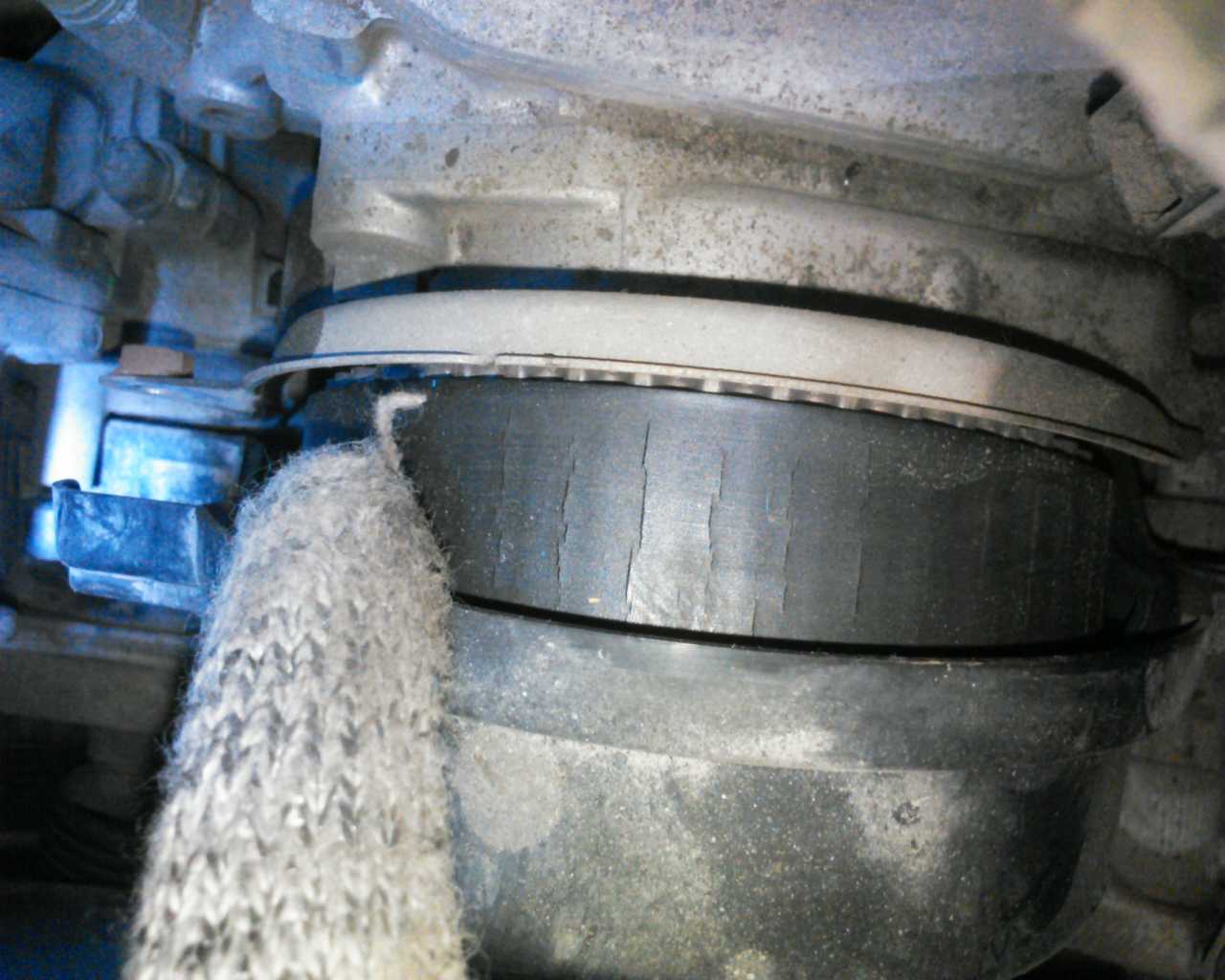

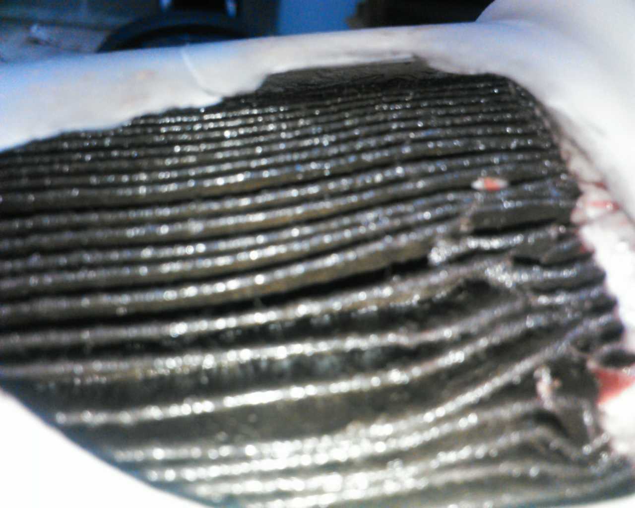

Я сам недавно все поменял, по з/ч вышло 10тр (ремень, ролики, гидронатяжитель, болт, свечи, прокладки впускного коллектора), просто интересно сколько сэкономил
Поменяй еще и топливный фильтр, вот фото моего ремня и фильтра на 110ткм
