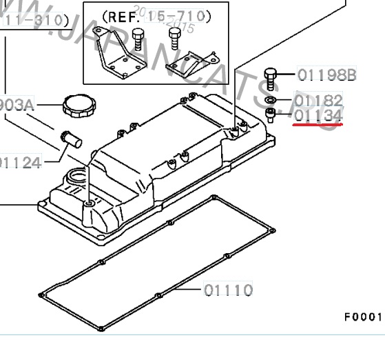

На эксисте увидел вот это:
Нужно ли менять колечки-уплотнители болтов (№01134) ?
Спасибо!

Vitalya-74
Лучше поменять. Но у вас на фото они пока не потеют. Но после снятия могут начать.

SmoAG
Трубка ЕГР откручивается очень легко, 4 гайки на 12, болтики крышки не составят вам труда точно, прокладку когда поменяете привяжите ее тоненькими медными проводочками, это поможет вам не сместить прокладку при установке (мне мешался сбыть 4 форсунки). уплотнитель болтов я бы не менял, тк они не влияют на уплотнение, а нужны для снижения вибрационных нагрузок на крышку. весь ремон минут 10-15.

Во как! В эксисте на оригинал ценник 1000 руб. Резиновые колечки еще 1300.
