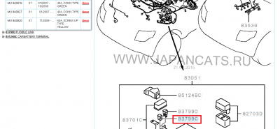

Доброго всем времени суток! Объехал все магазины, не могу найти предохранитель abs на 60 ампер, что находится рядом с красной клеммой аккумулятора. Город у нас маленький автомагазинов ни так уж и много, походу и старый хозяин не смог найти предохранитель решил вопрос тем что раздербанив корпус предохранителя через ножки поставил медную перемычку. Не подскажете каталожный номер предохранителя, боюсь сие изобретение чревато последствиями.

Выделил красным. Это?

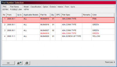

Lebed писал(а):Выделил красным. Это?
Да она самая со второй картинки с ножками которая, вот только екзист не может найти его по номеру. Спасибо "Lebed"!

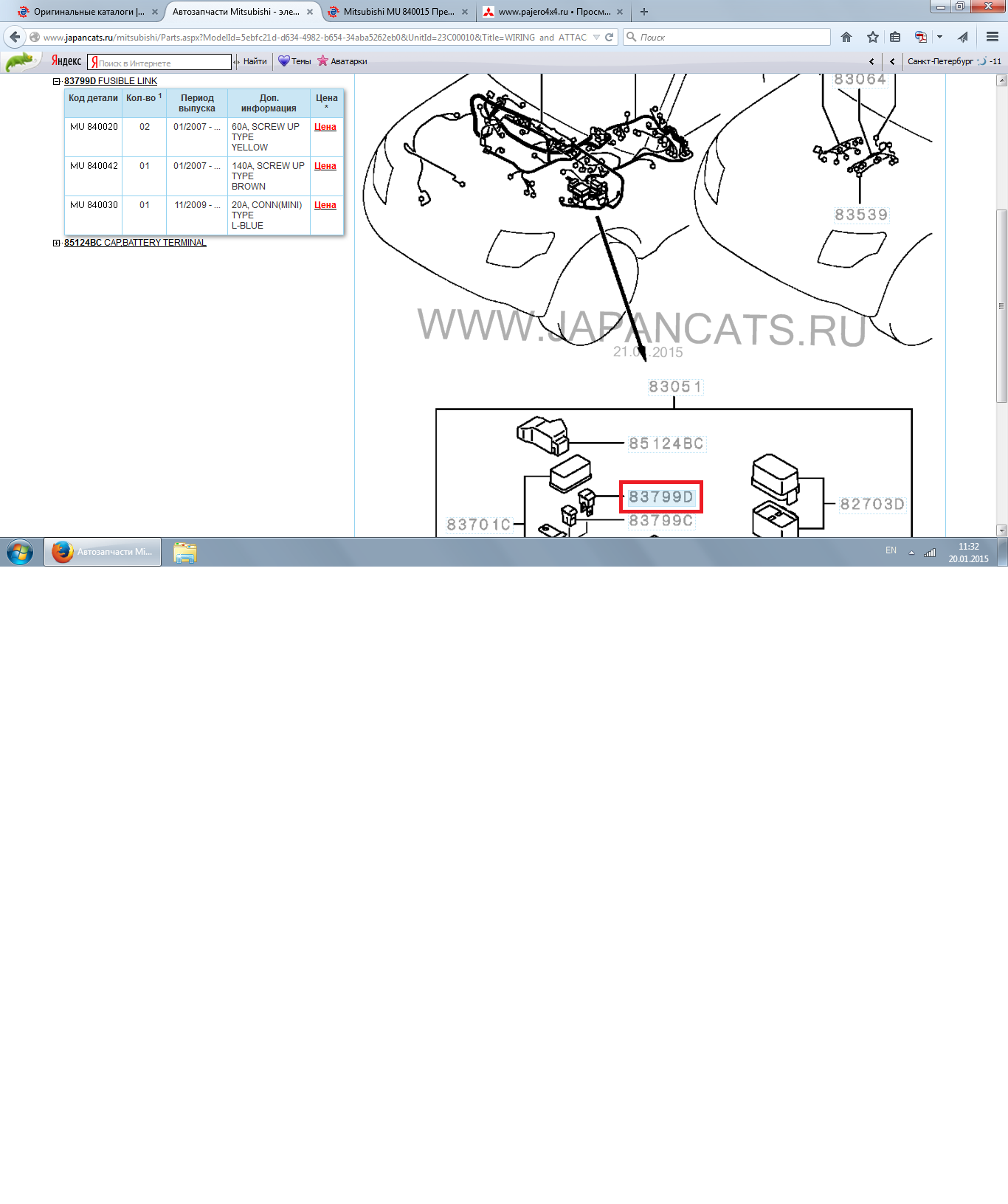

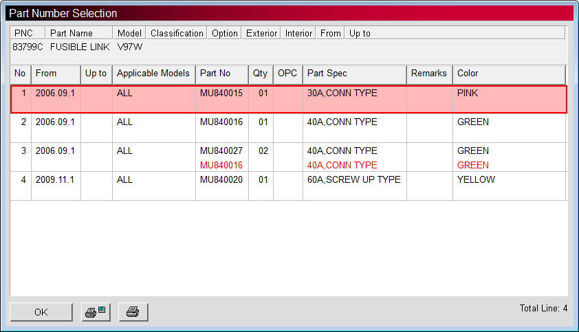

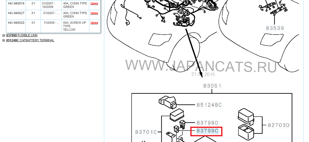

Аутодок находит http://www.autodoc.ru/Web/part/mitsubis ... t/MU840020
ПыСы. По Экзисту не могу проверить- серверная ошибка
P.S.S. Как вариант http://partsale.ru/catalog/all/MU840020.php

И. MU84016 не подойдет- 40А

[quote="Lebed"]И.
В ексисте сервер оказывается не работает, в автодоке оказался в наличии всего за 100 р. забрал. Всем большое спасибо за помощь!
