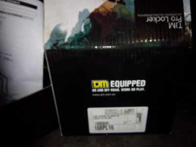

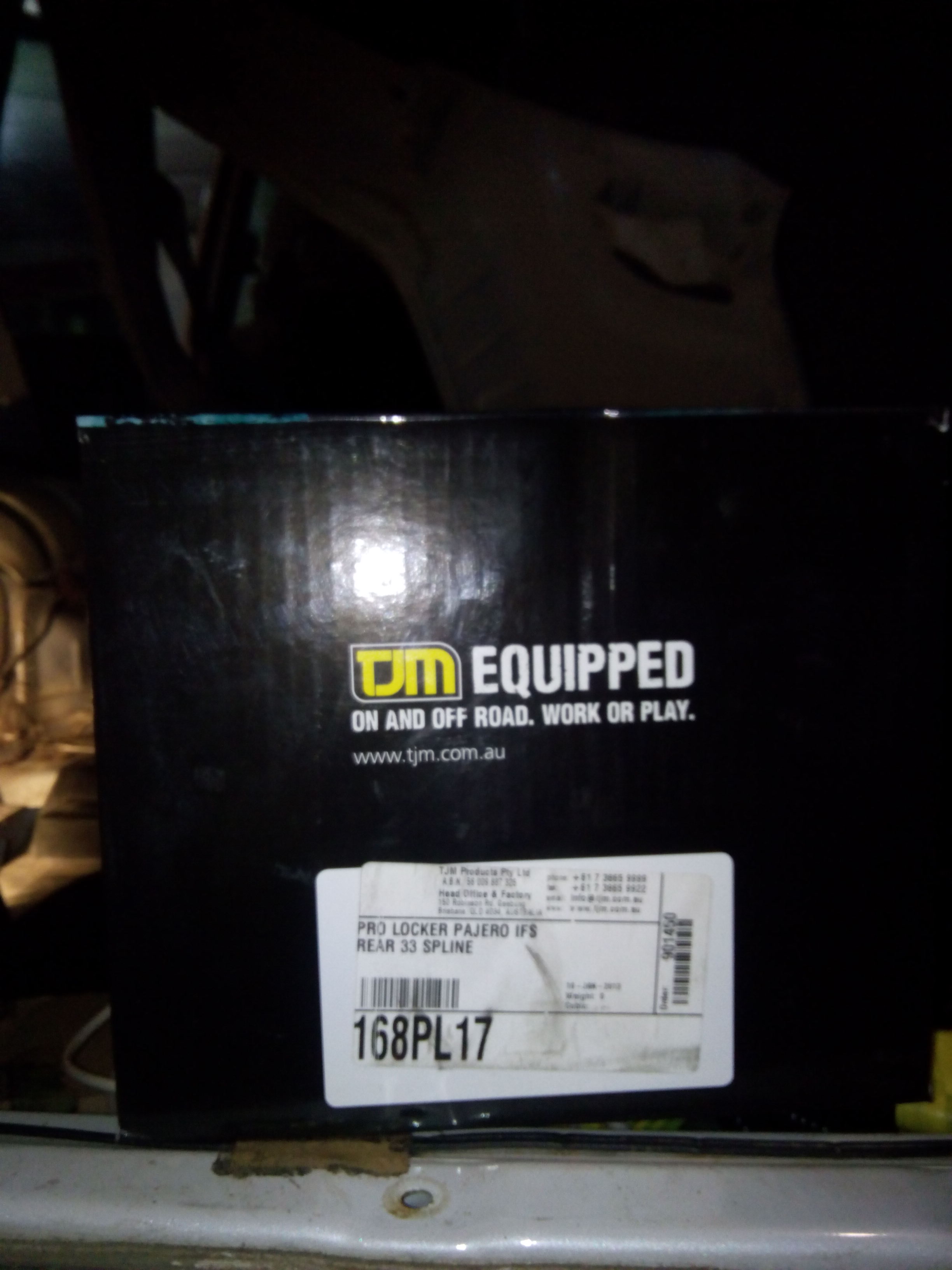

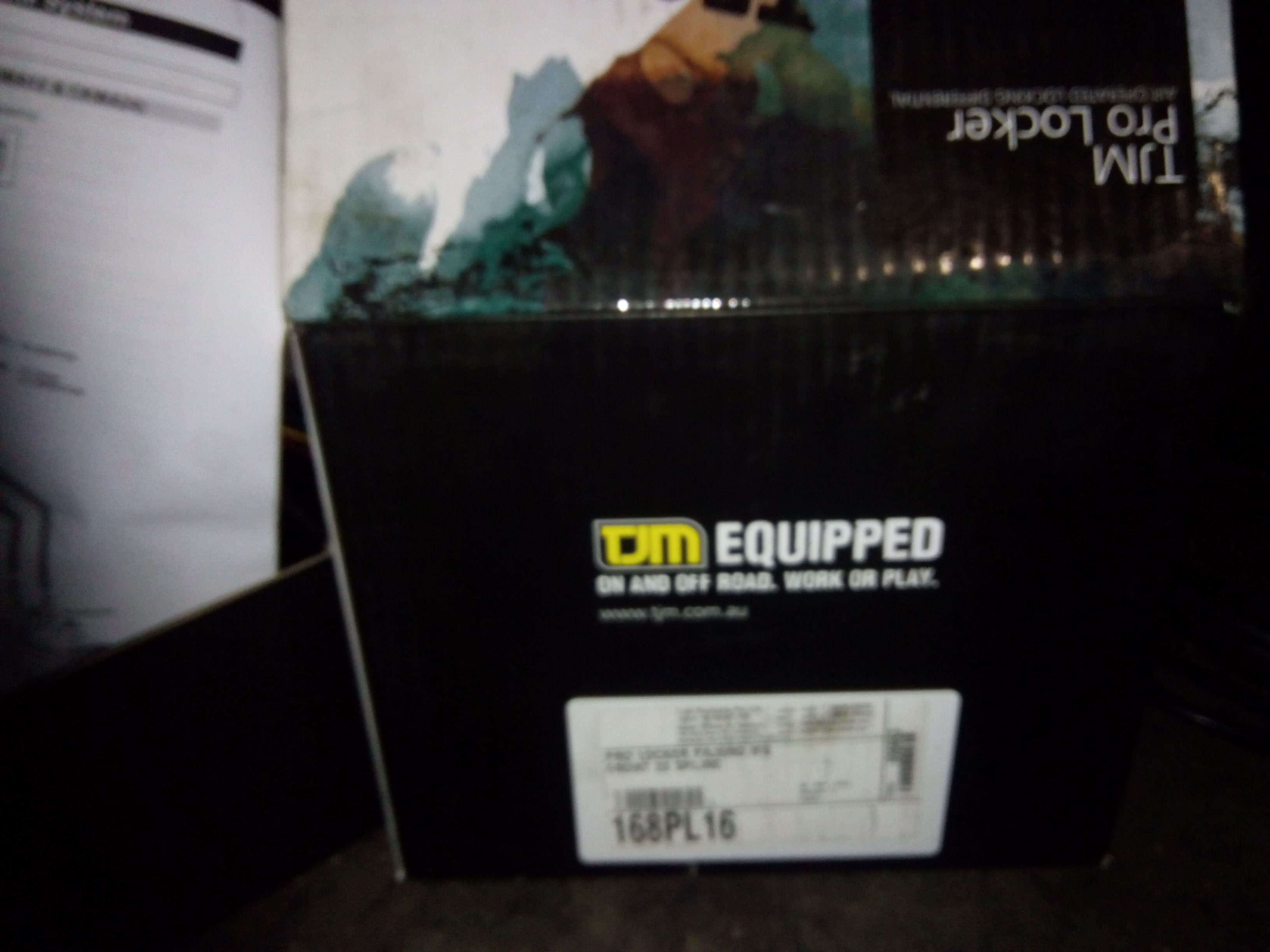

Нужна помощь, если есть у кого в разборе передний редуктор с кодом MR 453794, Главная Пара MR 535864, нужно замерить внутренний диаметр солнечной шестерни, или если есть возможность продать его мне, дело в том что на стандартный редуктор не лезет блокировка, нужно чтоб на шестерне внутренний диаметр был 125, а у меня 112,5. По каталогам посмотрели эта ГП MR 535864 (передаточное 4,1), но она отличается от моей поэтому и ищу ее, может она от леворукого паджерика, не знаю.... Блокировка TJM именно по каталогу бьет на него, задняя встала а с передней проблем, по осям подходит, по диаметру нет

По каталогу tjm на паджеро идёт именно эта блокировка, и да я хочу воткнуть пару и колокол большего размера, т.к. догадываясь что на леворуких ГП больше

Блокировка дифференциала.РФ, Андрей занимается, только для третьих паджериков один вариант блокировки и нужно будеь искать передний 8" редуктор от левого паджерика

Передняя и задняя блокировки
