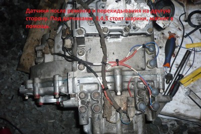

Тебе вот такое наверное надо.
Фотка Альберта 75.

Да! спасибо! а на автоматах и механниках у них подключения идентичные?

СтаниславV писал(а):Да! спасибо! а на автоматах и механниках у них подключения идентичные?
Датчики расположены также.
Подключения-то идентичные, вот только что бы добраться до датчиков раздатки, нужно снимать раздатку :=-O:
