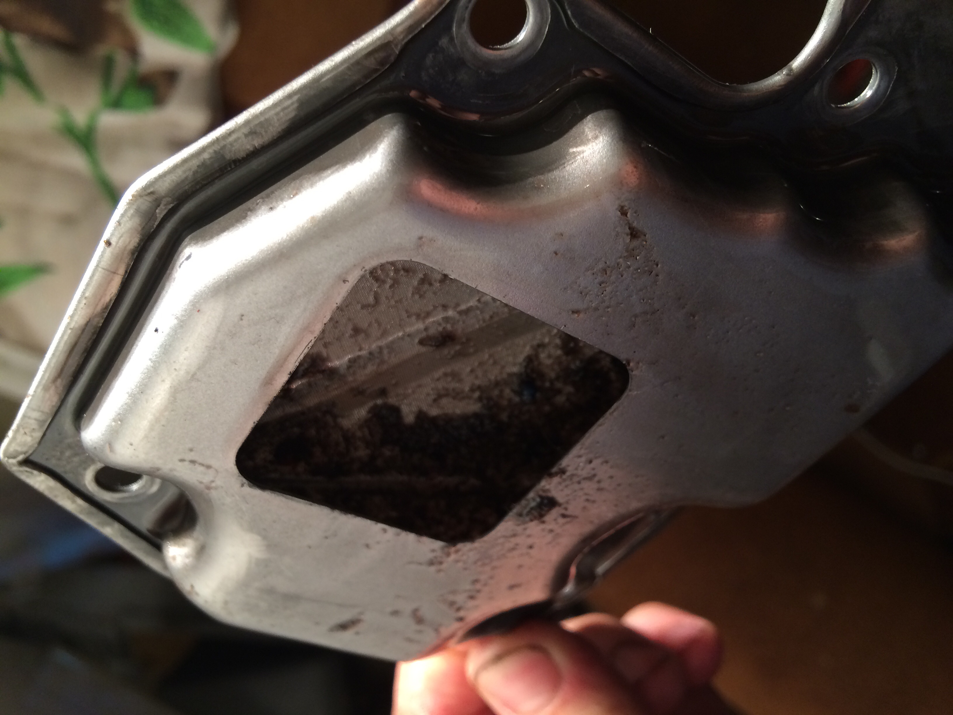

Пока снял фильтр..вот такая картина

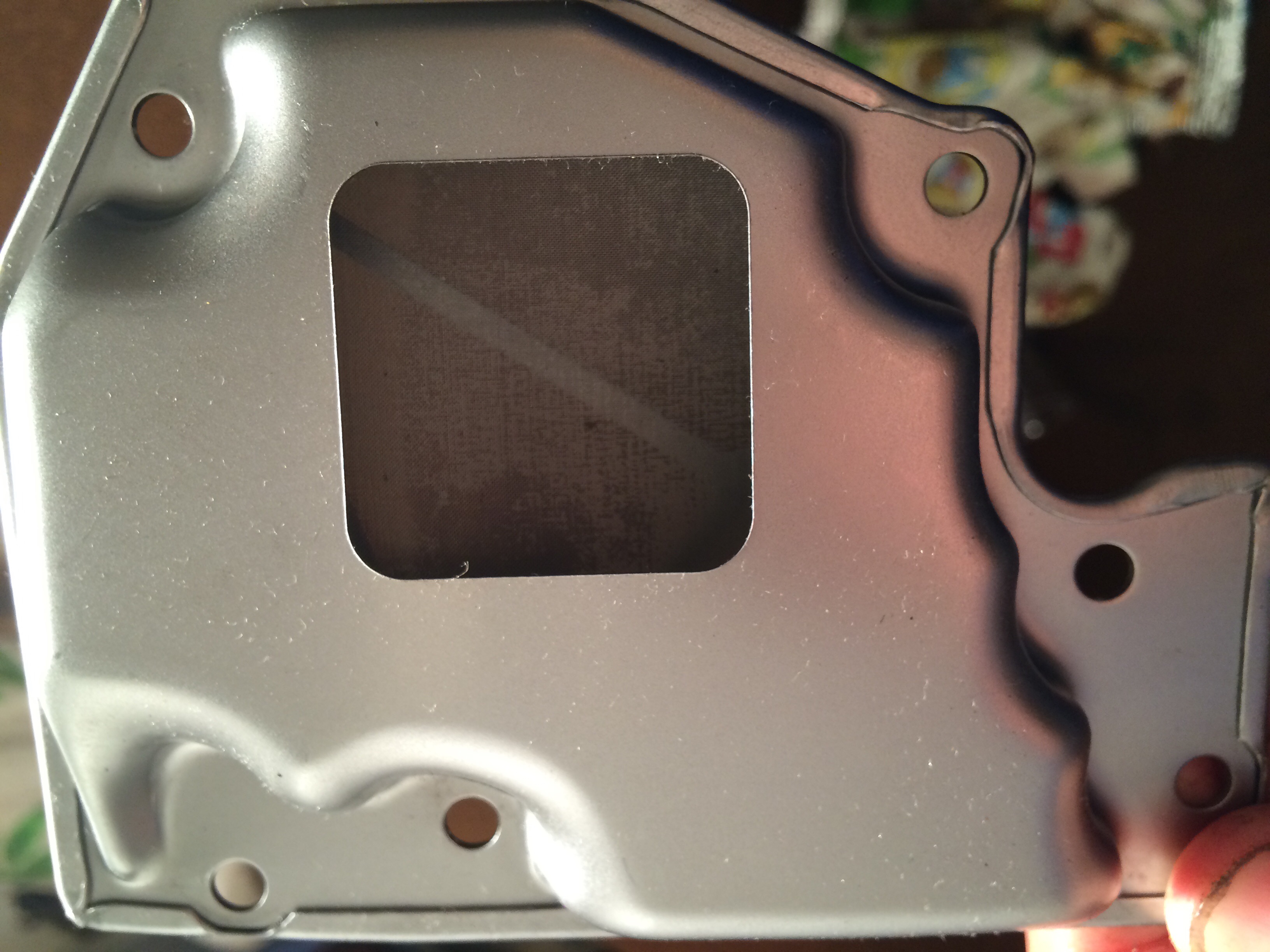

Купил новый. Буду ставить. Надеюсь глубже копать не придется..
sergei043
Сообщения: 5
Зарегистрирован: 21 янв 2015, 13:25
Откуда: Зея
Re: АКПП то включает передачи, то нет, то поедет, то стоит Б
Сообщение sergei043 »
Проблема решена.
