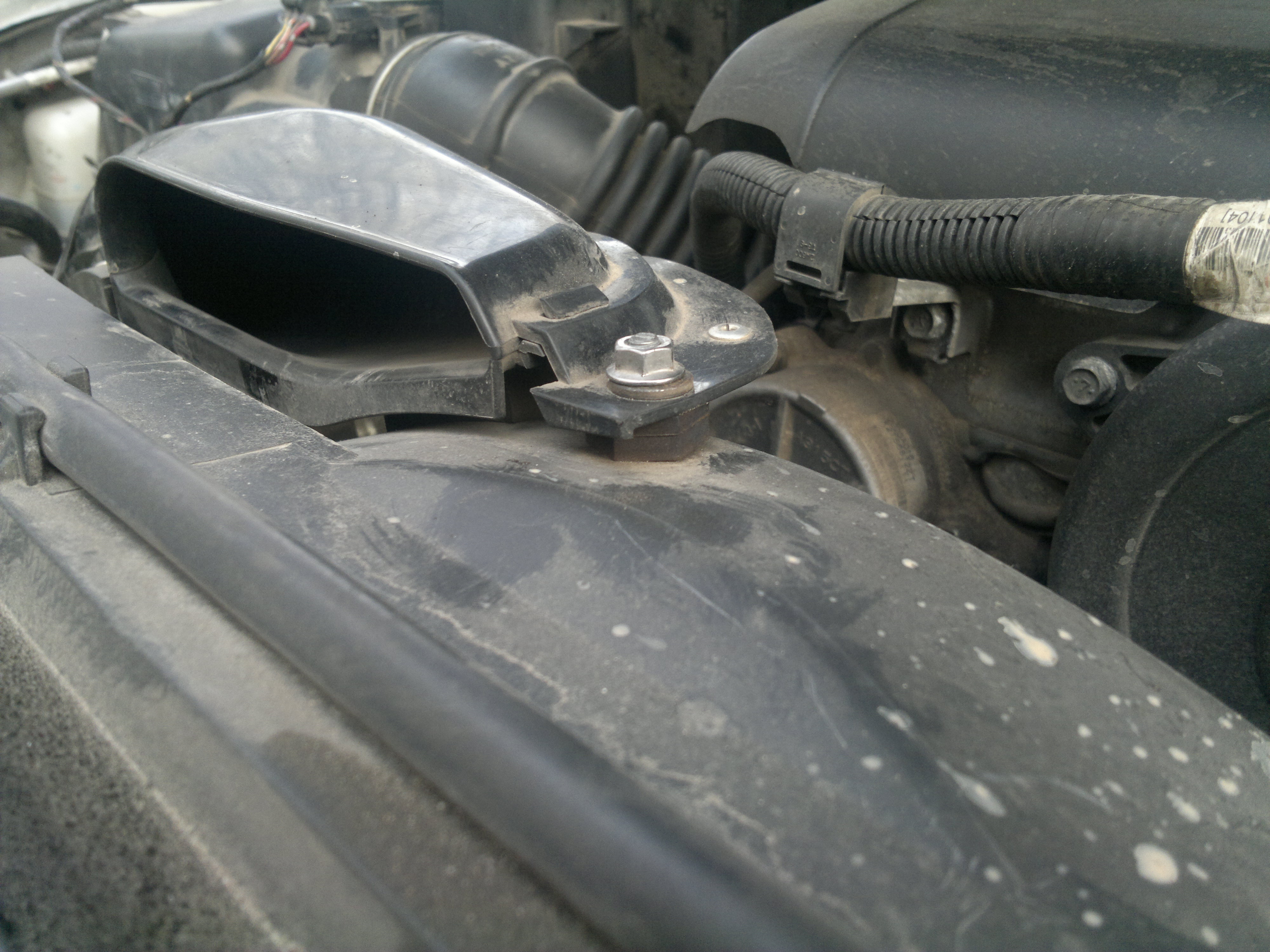

Я просто прикрутил его нос к корпусу пропеллера - все тихо стало. Только не саморезом а винт+гайка.

Ну вот так я сделал, там шайба резиновая ещё.

А если гайка открутится и на лопасти попадёт? Куда она полетит?Армеец писал(а):Ну вот так я сделал, там шайба резиновая ещё.

sn1 писал(а):А если гайка открутится и на лопасти попадёт? Куда она полетит?Армеец писал(а):Ну вот так я сделал, там шайба резиновая ещё.
Не открутится - "законтрогаено" (даже на фото видно)
