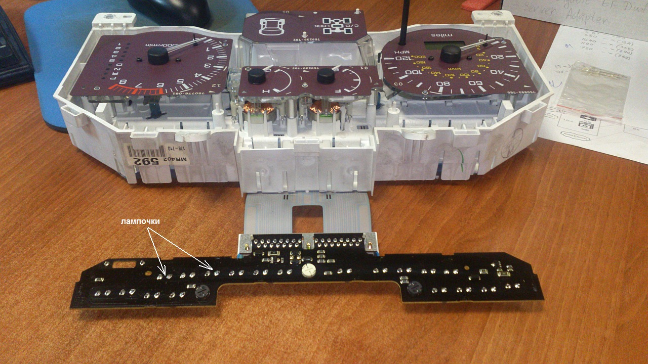

Всем доброго дня, подскажите какой цоколь лампочек в приборке на Pajero 3, а то сегодня уже третья перегорела и как бы надо поменять уже))

Там 2 разных цоколя используется
http://www.pajero4x4.ru/bbs/phpBB2/view ... 7#p1572949
А в пиктограммах верхнего ряда (где ChechEngine) вообще лампочки "одноразовые" впаянные в плату.
Поэтому сначала определись что именно сгорело.
Пересветку приборки тут обсуждали http://www.pajero4x4.ru/bbs/phpBB2/view ... 9&t=131616
Все почему-то в итоге этим кончают )))

Кто это их впаял (в верхнем ряду)?
Ножичек между платой и пластмассовым держателем лампочи, и всё. Он снимается с контактов вместе с ней

HiTEX писал(а):Кто это их впаял (в верхнем ряду)?
смотри

заманали лампочки на "колесиках" индикации раздатки в приборке - горят, если диоды припаять ни на что не повлияет, будут гореть?

Ну... станут видимо вечные :)
Только полярность правильную подберешь на месте. Диод - он полярный, он не лампочка.
И, кстати, гореть будут скорее всего ярче лампочек и регулировка яркости на них не так влиять будет (т.к. у диода слабее зависимоть светимости от напряжения, а ток он малый очень берет).
а... ну и диоды покупай или сразу на 12В, или диодик токоограничивающий впаяй.
Я почему и говорю - заменишь несколько разных ламп на диоды - и в итоге захочется нафиг всю панель пересветить... :)

Лампочки перегорели, которые шкалу скорости подсвечивают.

Чего смотреть на впвянные столбики-контакты?
Ты с другой стороны сними цоколь с лампочкой (повторю - чёрный кусок пластика, это цоколь лампочки)

я могу тебе сфоткать что там. где-то эти лампочки еще валяются...
у меня данная "нано-лампочка" (иначе ее и не охарактеризуешь) своими ножками плотно опутывает цоколь. и припаяна к нему.
а сам цоколь уже припаян к плате. все выполнено в заводских условиях.
я сильно матерился, когда такое обнаружил...
может оно, конечно, опять же не во всех монтерах так... тут уж х.з.
видишь, с годами общения с машинами выявляем все больше различий. даже по кузовному пластику, что уж про такие тонкости говорить.

У моего компаньёна тоже Монтерик, лампочки на уровень воды, на непристёгнутый ремень и ещё какую-то(а лампочку с моторчиком гасил), менял так же как и у себя. все снимаются. А усики лампочки накручиваются внутри цоколька

Вытащи приборку, вытащи лампочку и уже прикинешь как тебе действовать. Лампочка там сама не уникальная, но вот уникальность в том, что на ней одет синий "презерватив", чтобы давала она холодный, а не теплый свет.
