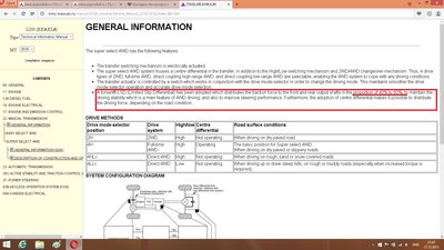

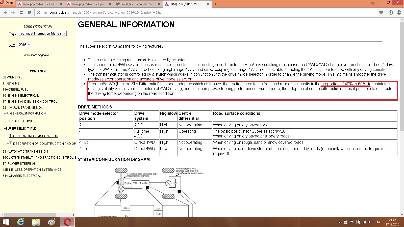

Точно! Поездил на тест драйве на новой с новой мордой и двс 2.4, и ничего нового кроме "шайбы" вместо рычага в раздатке и прибамбасов к "шайбе" от П-4 не увидел. Так что 50 на 50 наше всё! Опять.В пятый раз уже!
Сообщения: 57519
Поблагодарили: 4809 раз
Re: суперселект на л200 от паджерика 2 с 4д56
Не читал но осуждаю.
Значит производители ВРУТ?
Может в суд подадите, бабла поднимите?
