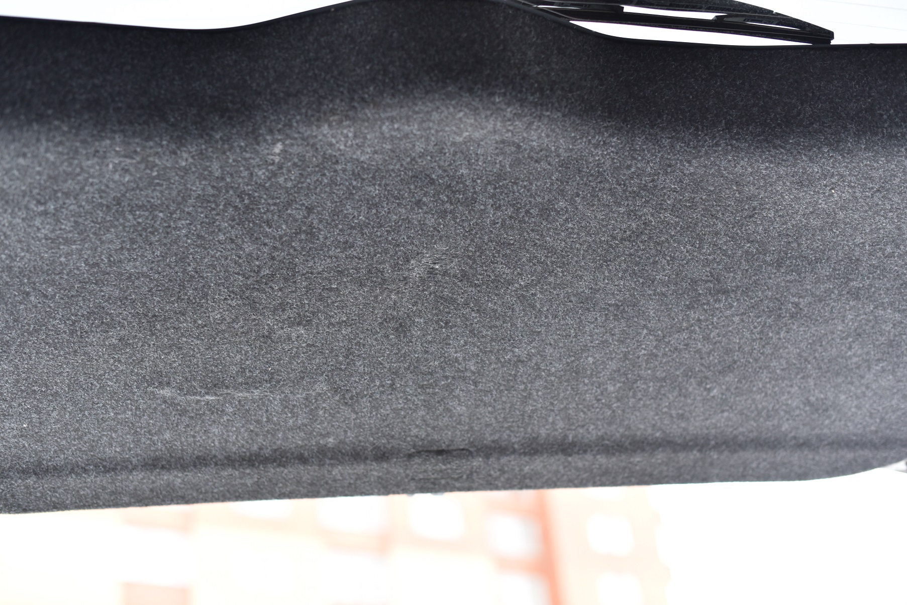

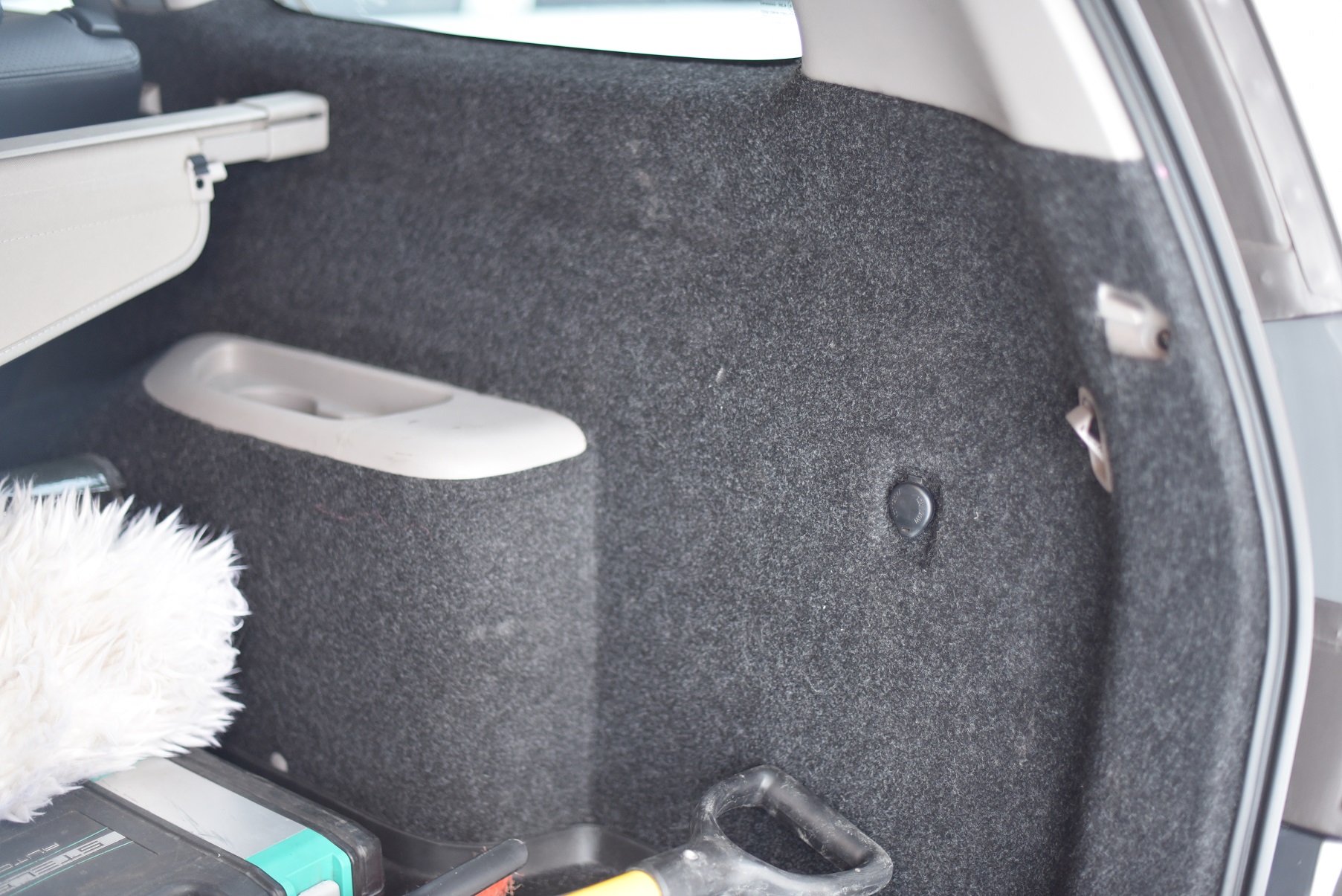

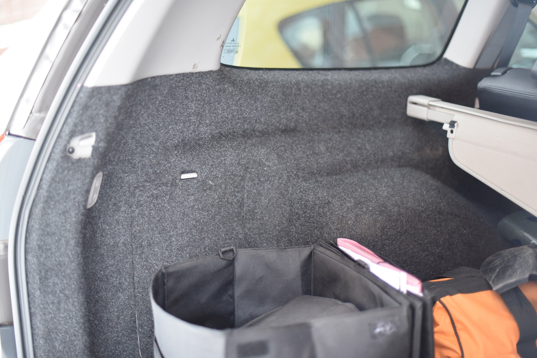

Надоел мне это царапучий пластик в багажнике, думал или покрасить типа Line_X либо обтянуть чем то.
Лайнексом довольно дорогое удовольствие, хотя и смотрится, вообщем решил карпетом)
На 1 сторону надо где то 1м*1,8 я брал раскроем 1,5. С таким раскроем длины 2м хватило\ еще и на дверь)
Что из этого получилось смотрим ниже) По мне так приятнее стало заглядывать в багажник) Да и немного шумкой является, в багажнике меньше шуму стало)
Карпет очень хорошо тянется.
Клей использовал на разлив, брал в банках у продавцов карпета, напоминает 88ой.
Вот так я перетянул багажник карпетом.

Есть 2 особенности
1. Бери тонкий карпет, он хорошо тянется как пленка. Складки будут и их надо тянуть. Я одну сторону наклеил, потом переклеивал первый блин) За то вторая на раз легла) В общем мажем немного, тянем клеим. Пробовал кусками клеить, швы видно и не гуд. Так что только тянуть!! Как то так.
2. Карпет пропитывается очень легко, и могут быть пятна, старайся избегать большого количества клея. Если все же появится, то можно аккуратно вырезать кусочек, и туда сделать вставочку. Если не больше 2-3 см, то её вообще не заметно будет.
