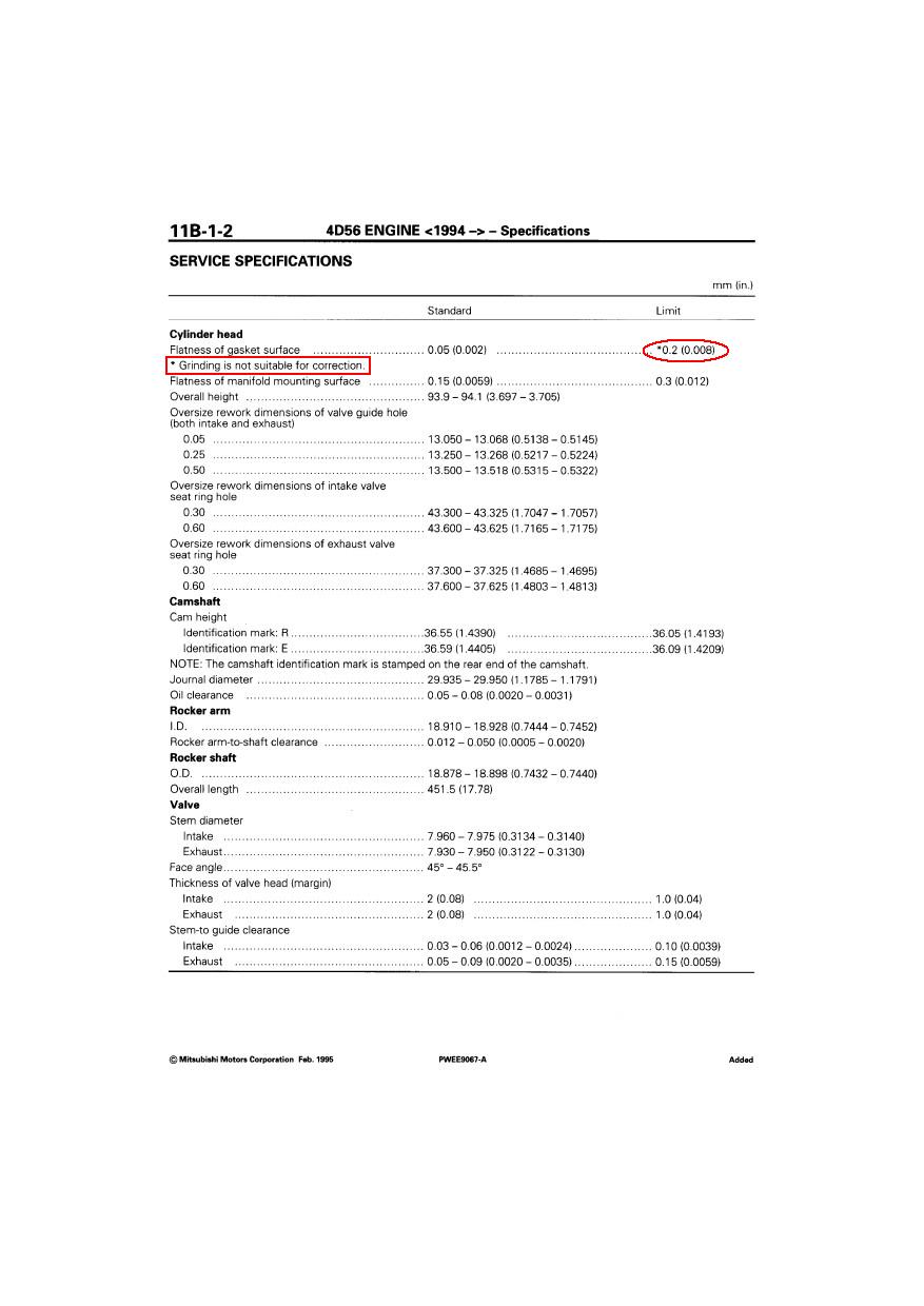

Посмотрел мануал (4D56 c 1994-го года), шлифовка ГБЦ не допускается, зазор плоскости 0,2мм...и ГБЦ на помойку.klinych писал(а): Не многовато стесали? Надо бы узнать предел максимальной шлифовки. Народ уже на 0,8мм тревогу бьёт, а тут целых полтора.

Да во всех мануалах написано , что нельзя подвергать механической обработке гбц, но народ же ездит?!klinych писал(а):Посмотрел мануал (4D56 c 1994-го года), шлифовка ГБЦ не допускается, зазор плоскости 0,2мм...и ГБЦ на помойку.klinych писал(а): Не многовато стесали? Надо бы узнать предел максимальной шлифовки. Народ уже на 0,8мм тревогу бьёт, а тут целых полтора.
