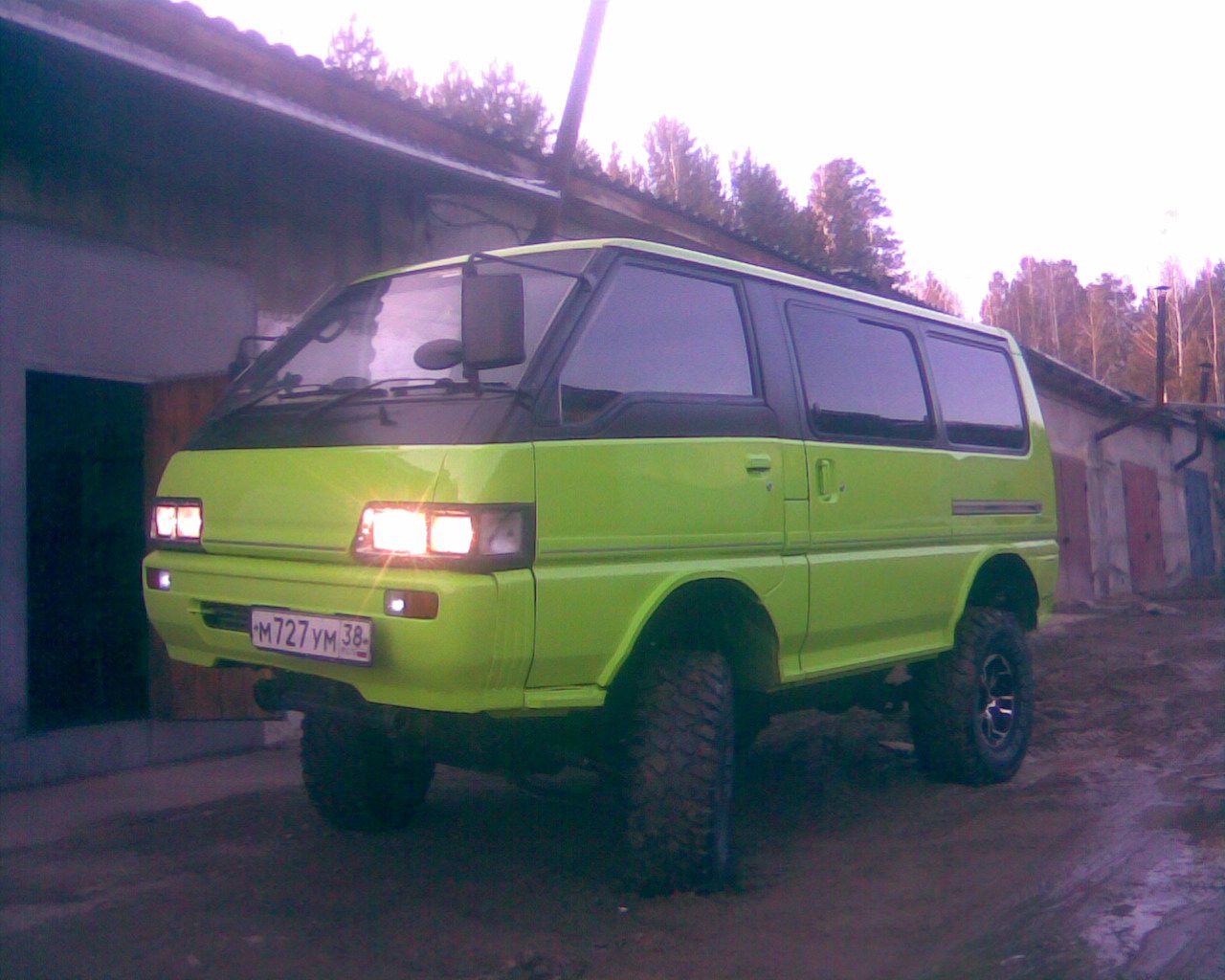

Если кому интересно....
Была у нас делика 90г., лифта проставками нам показалась мало и началось....
Это фото конечного результата, а делее до етого...

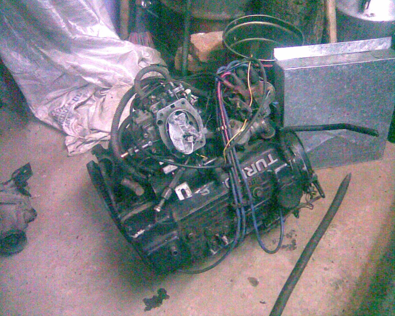

Супер!! вот это я понимаю подход))) а база осталась родная или увеличилась? чё за мотор турбо и с карбюратором чтоль?))

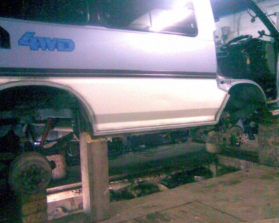

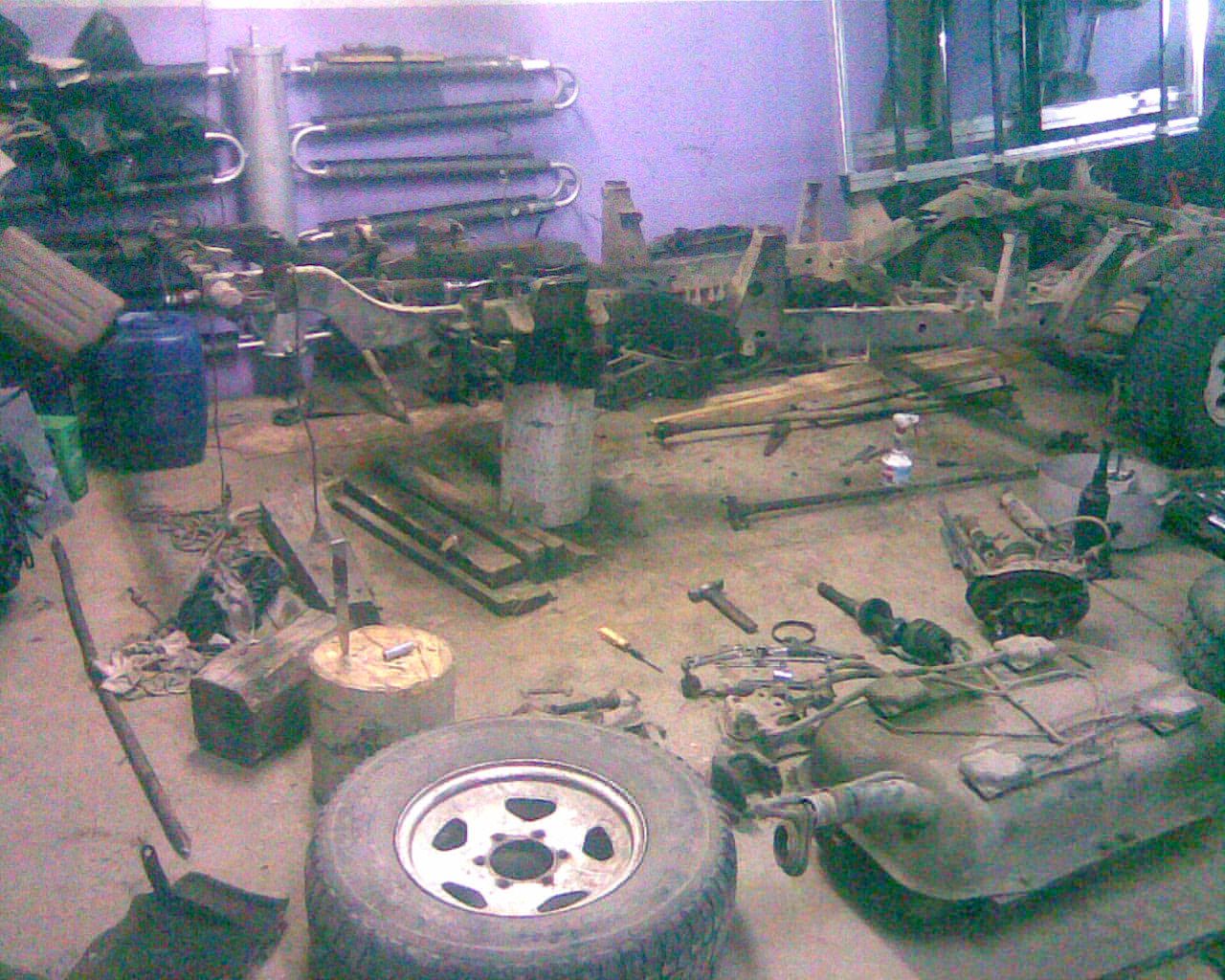

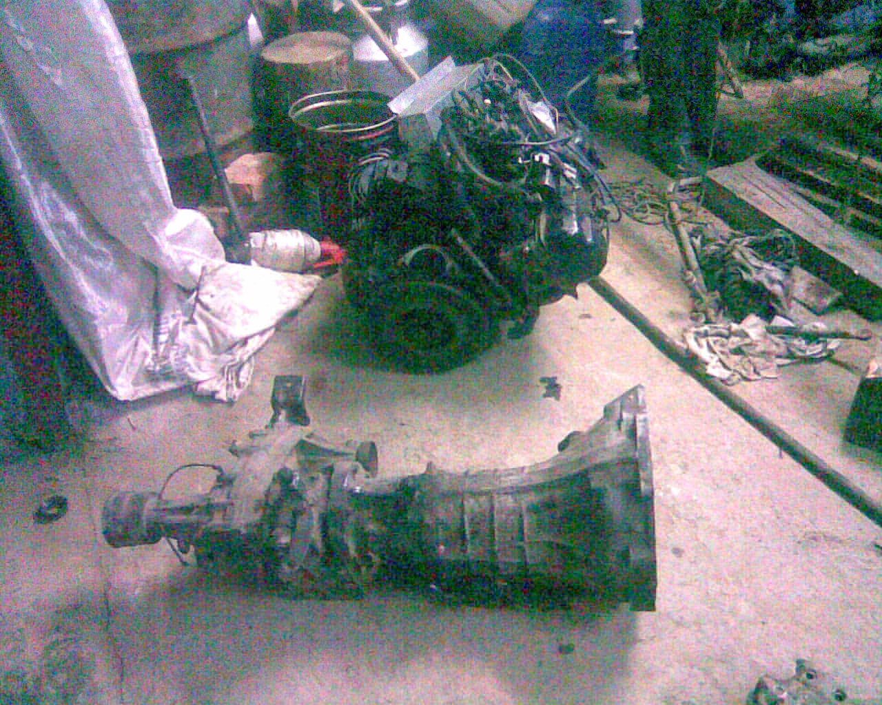

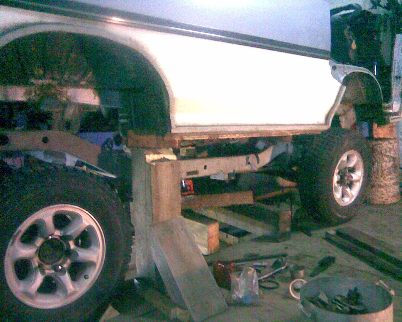

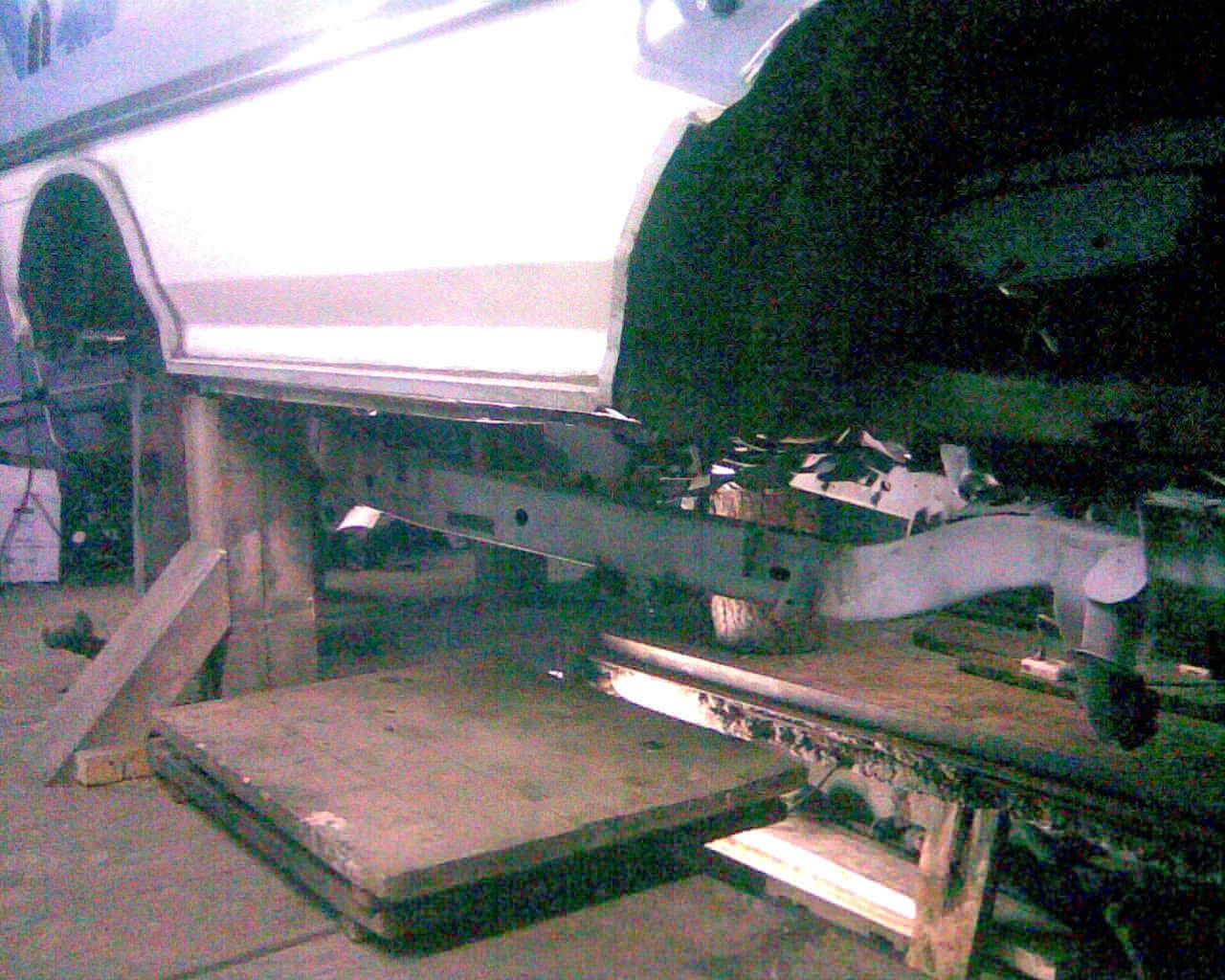

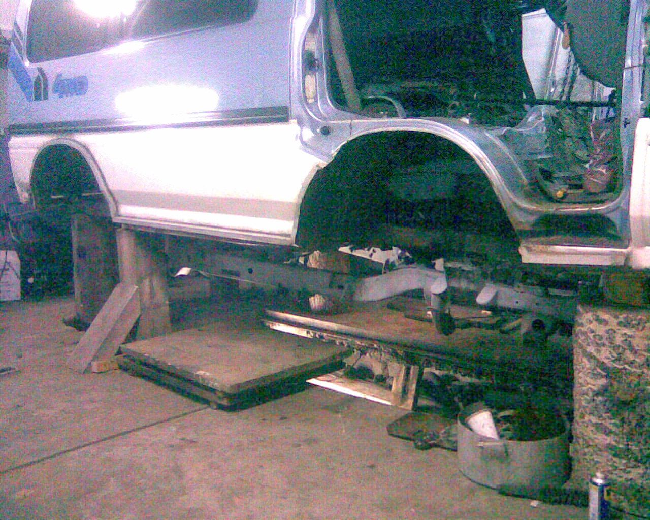

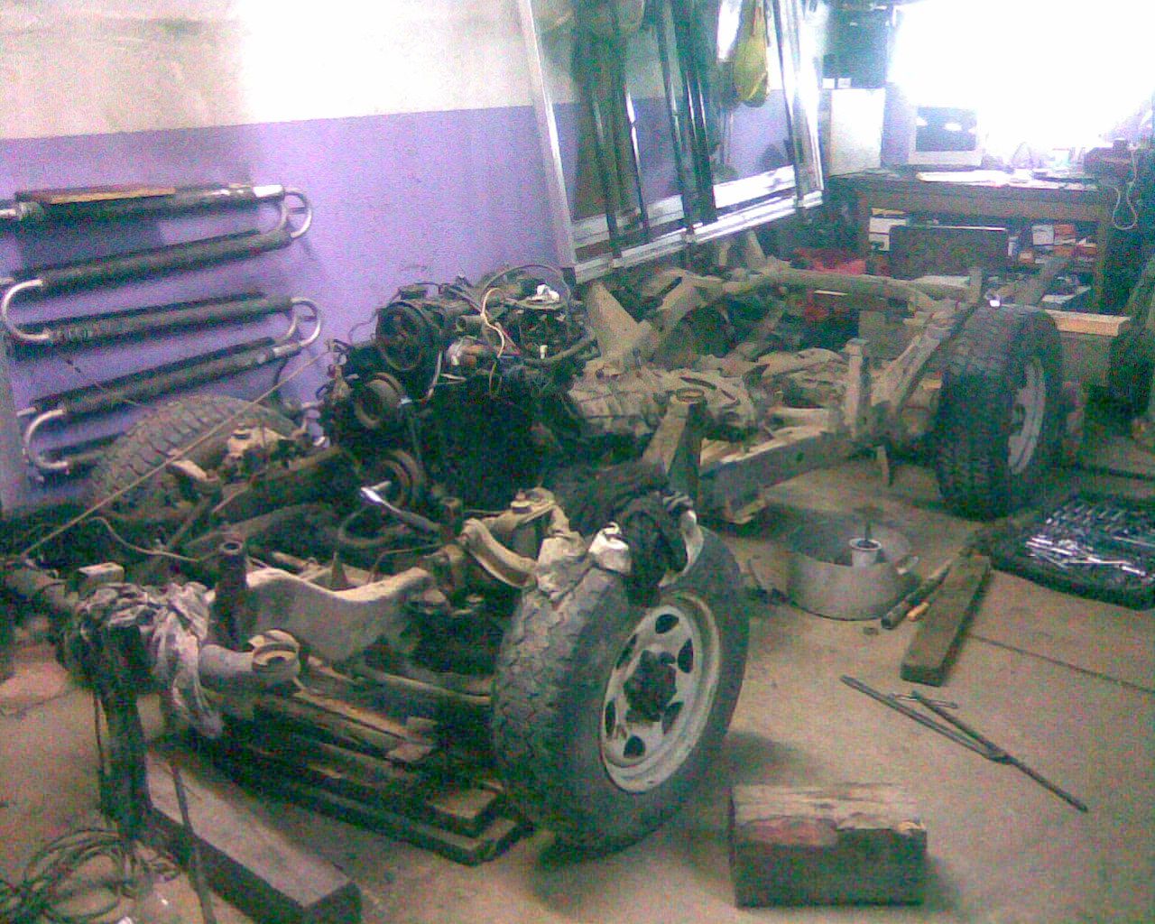

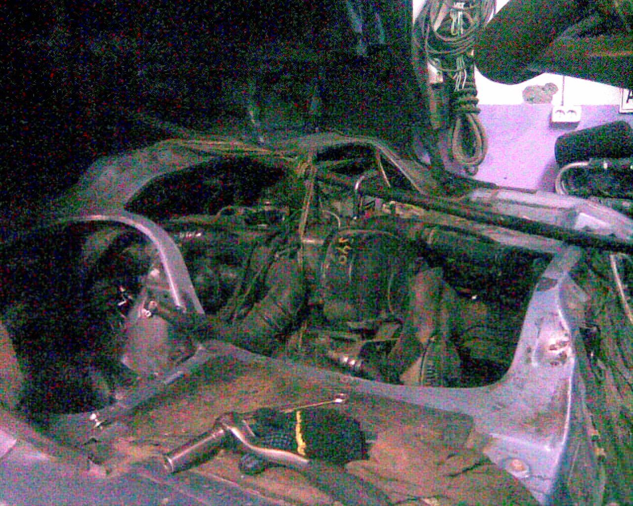

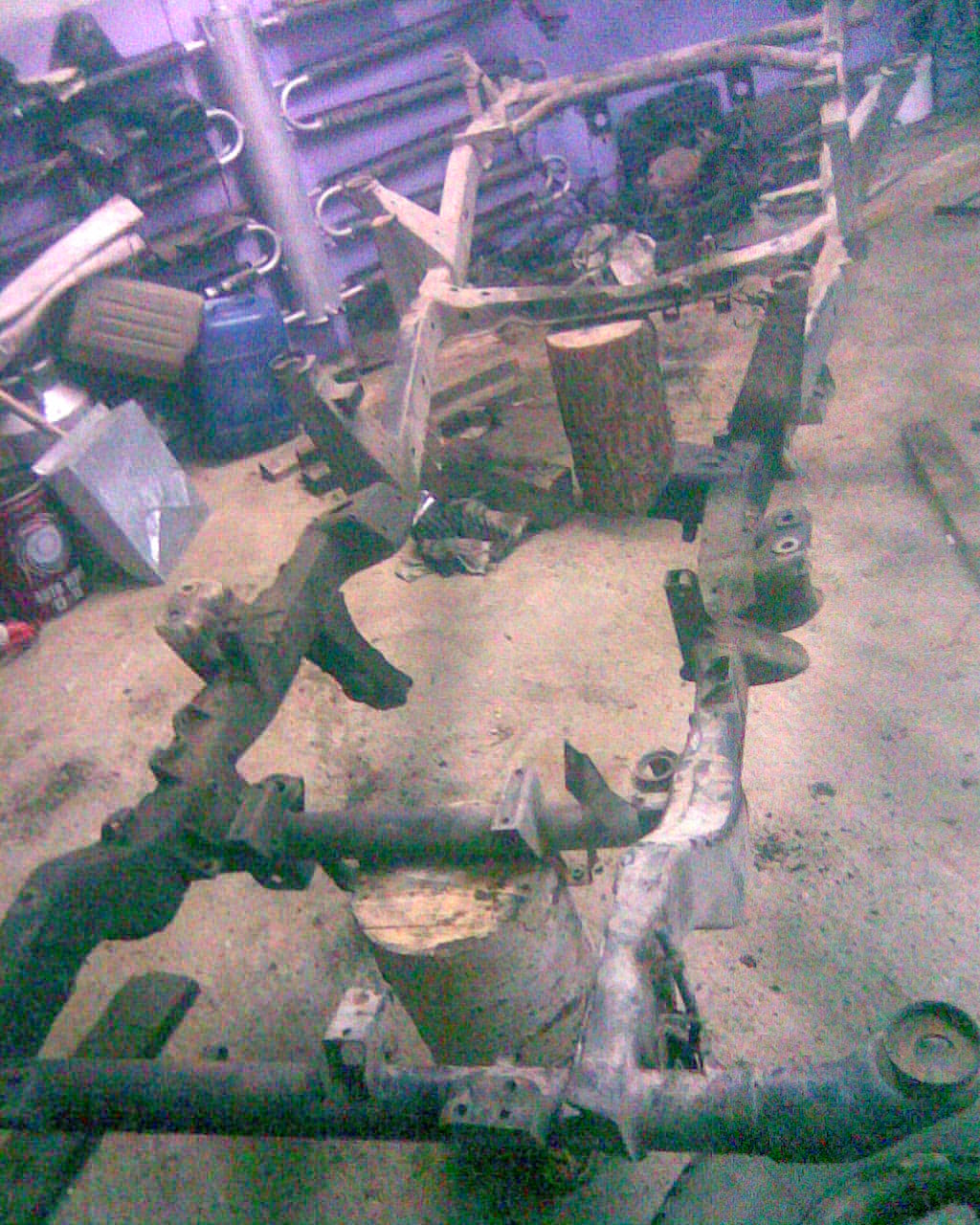

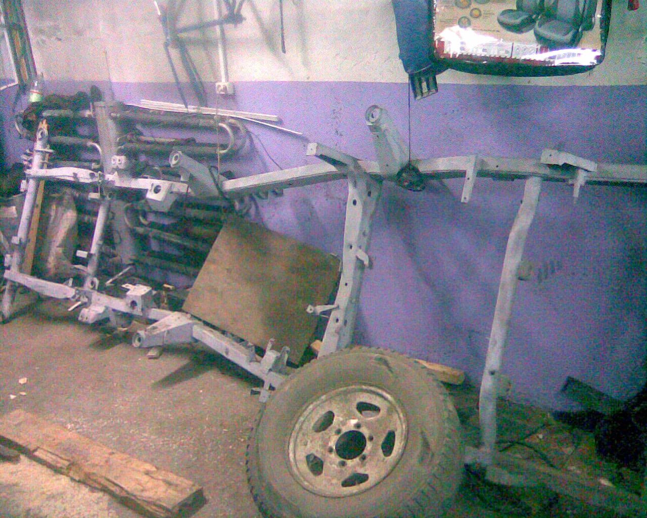

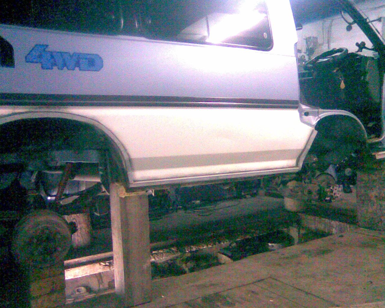

Да с фотами маленько касяк))), рама от паджера коротыша, двигатель 4Д56 и коробка родные остались, сначала разобрали всю ходовую (мосты, подвеска) двигатель и КПП привезали к кузову (на фото на чурках стоит) дальше отпескоструили и покрыли грунтом раму и затащили ее под кузов (ето было нечто, пришлось убирать одну из 4х чурок, на трех висел кузов!!!), подогнали раму по кузову, крепления, подогнали крепления двигателя и КПП, установили, собрали ходовую, передняя подвеска вообще сборная (паджеро, делика, т-хайс), задний мост-хвостовик подняли вверх путем наклона моста (т.к. коробка спряталась за раму и стала выше)+проставка на кардан, получилось вполне работоспособная конструкция, рулевую поставили от делики (рейка) фото 559 и 562 видно между рамой уголок вот к нему и закрепили рейку...

Рама от Паджеро коротыша...
Это от каго коротыша такая рама?Кронштейны кузова такие высокие :=-O: -лифтованная???

С паджера 1986г., бензин-турбо, механика, нам дасталось тока рама на мостах, двиг и КПП, кузова не было!

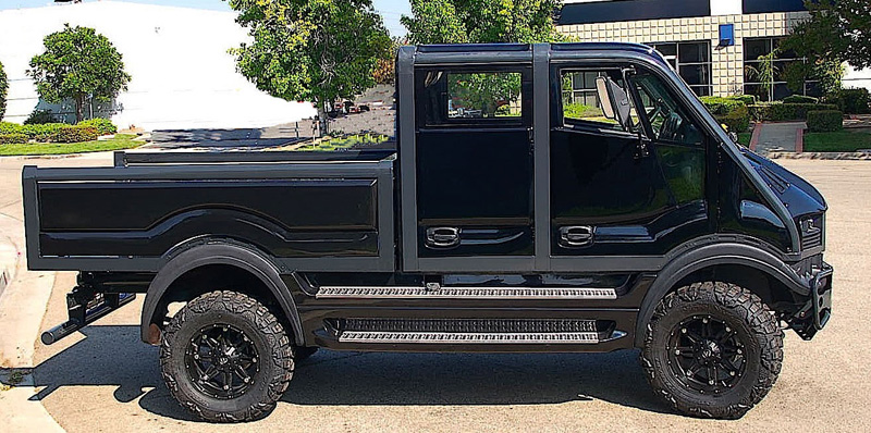

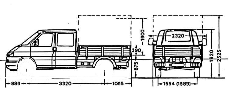

Очень актуальная для меня тема!! нужен мне грузовик полноприводный, Киа Бонго всем хорош, но я избалован АКПП и СС, вот и задумал поставить на раму П2 2,8 или Л200 новой кузов от Фольксвагена Т4 грузовик, который ещё Тристар зовется. Ездить собираюсь по документам Фольца, ибо шильдик на капоте)))
хочу сделать что то вроде Bremach )))

Я так бюджет считаю: л200 08-09 года с неясным пробегом 700-800. перевертыш л200 11-14 с пробегом до 100 000 около 250 минус доки и Т4 около 200 минус мотор, колеса , ходовка. Останется на работы вполне. Недавно в Питере инкасаторскую эльку с пробегом 15 000 продавали за 80, правда на ручке...

MILITARIST писал(а):Очень актуальная для меня тема!! нужен мне грузовик полноприводный, Киа Бонго всем хорош, но я избалован АКПП и СС, вот и задумал поставить на раму П2 2,8 или Л200 новой кузов от Фольксвагена Т4 грузовик, который ещё Тристар зовется. Ездить собираюсь по документам Фольца, ибо шильдик на капоте)))
А чего так сложно? С такими бюджетами проще в сам Бонго автомат и СС поставить. Опять же - а зачем раму от новой Л200? СС ставится и на старую Л200 спокойно.
