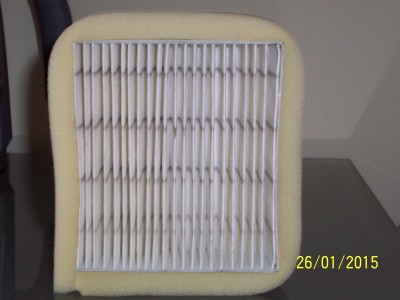

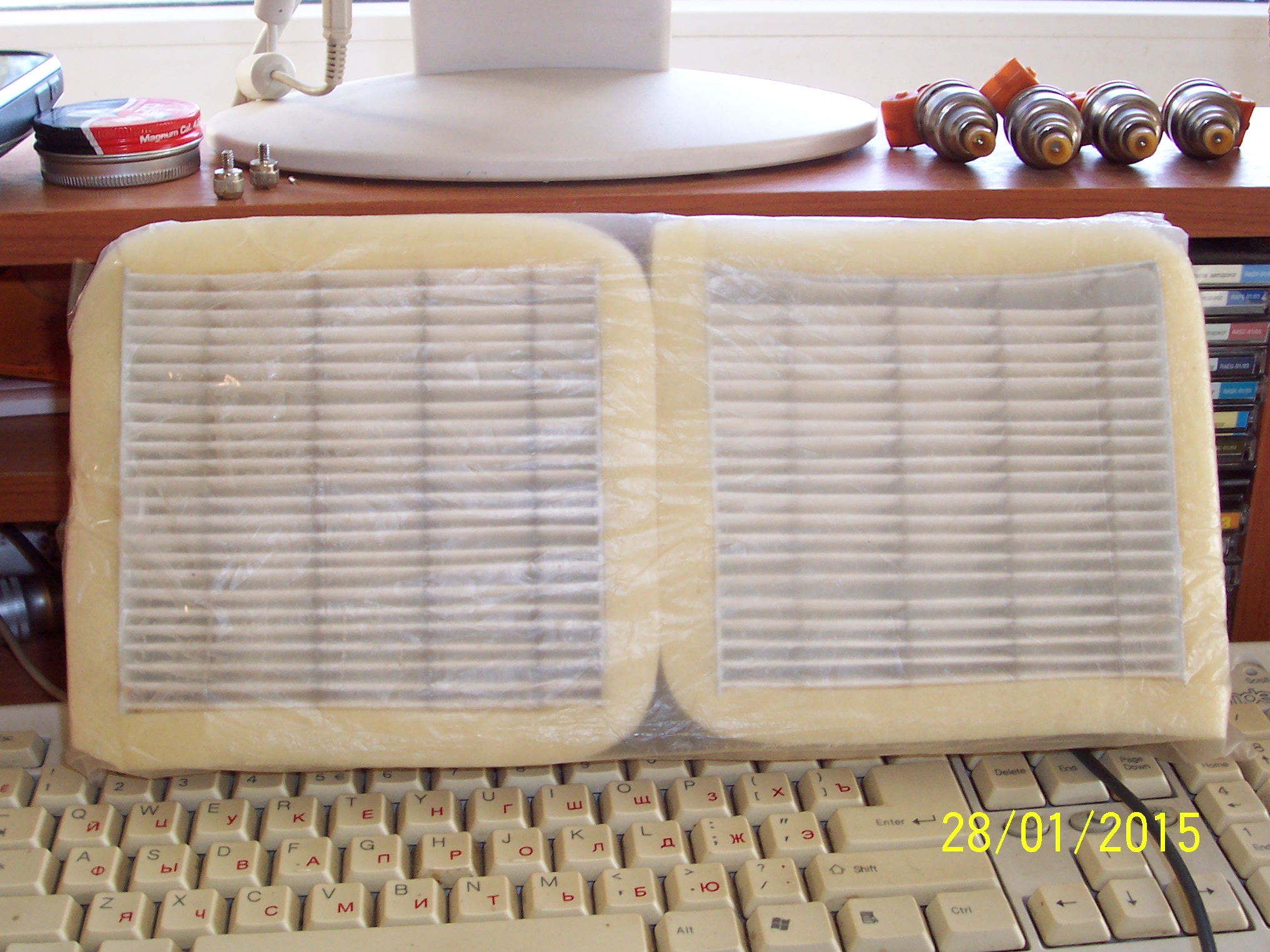

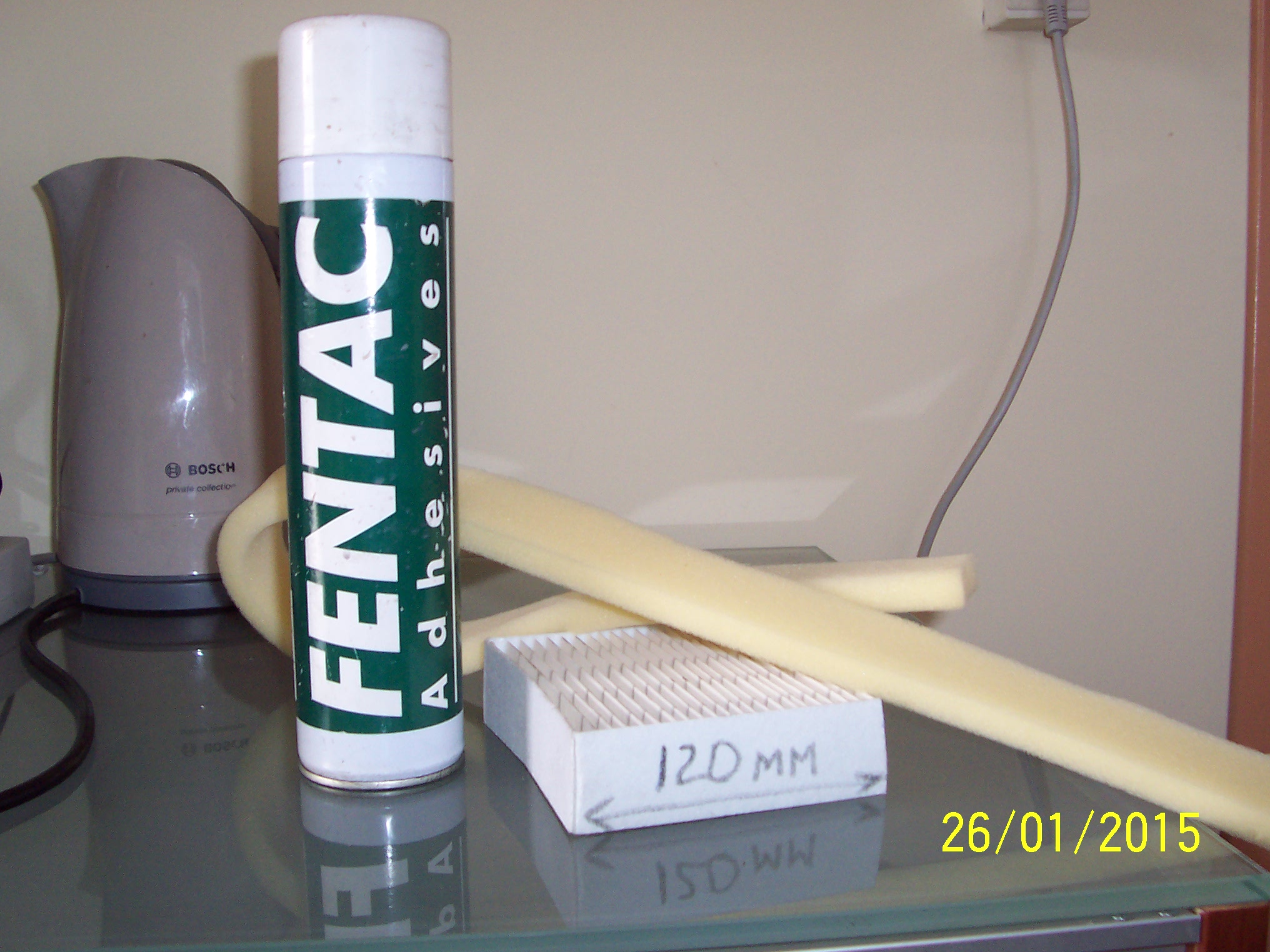

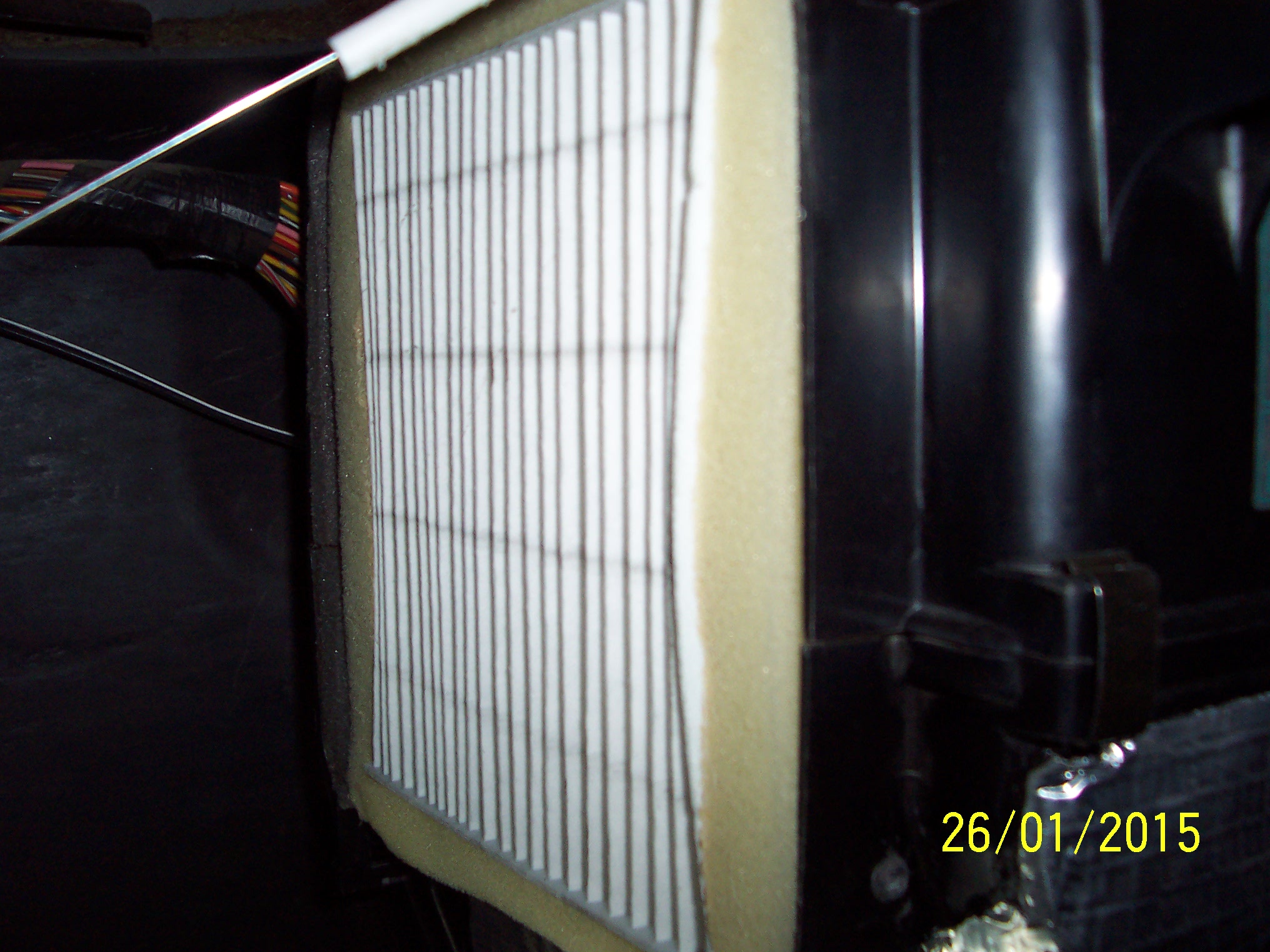

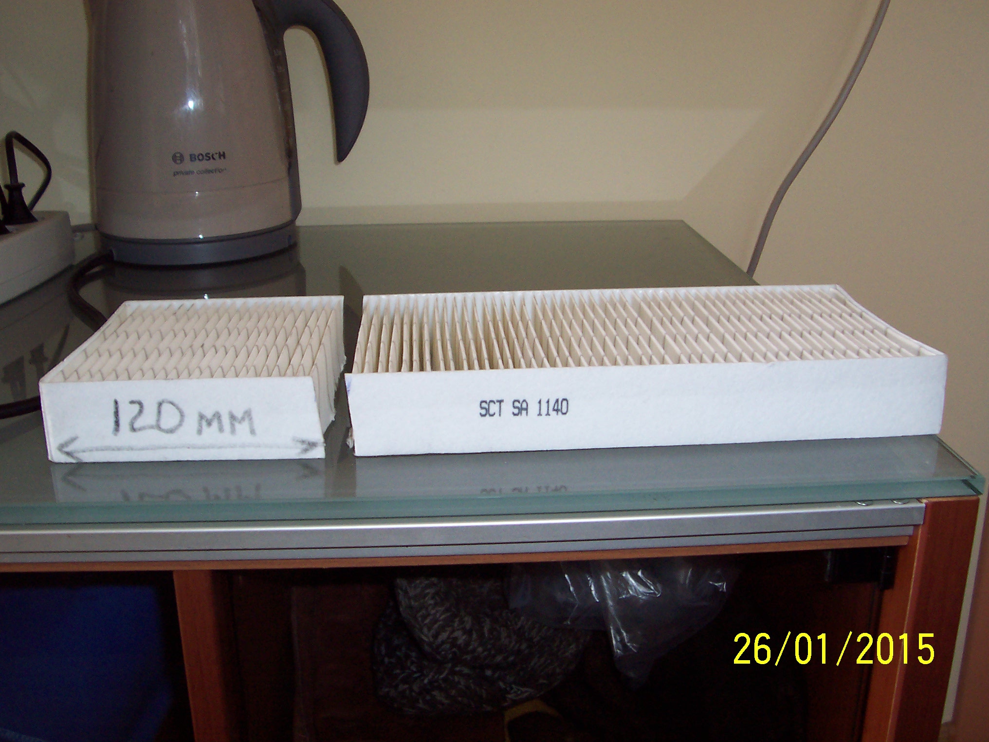

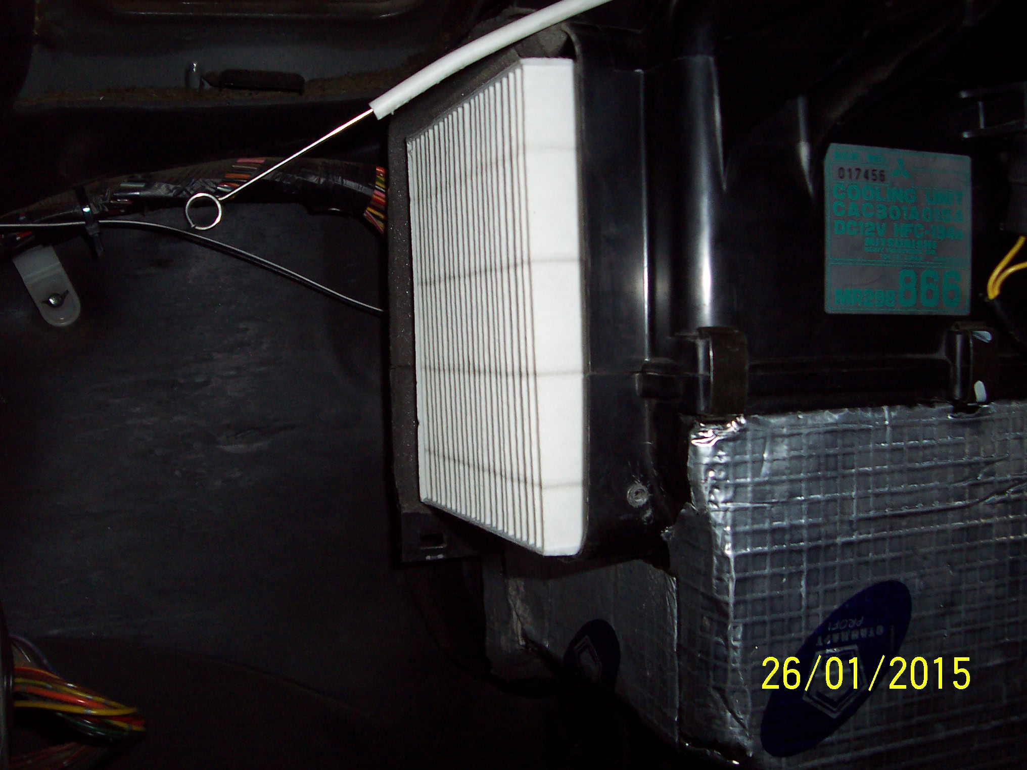

Если кому интересно,фотоотчет о вживлении фильтра в невживляемое место!
Фильтр Mercedec Actroc из него получается 3 наших!УДАЧИ!

а короб потом нормально встает? каталожный номер в студию :)

Короб встает чудно!Каталожный номер K1042(FILTRON).Получилось три наших фильтра .Один вживил ,два в запасе!
