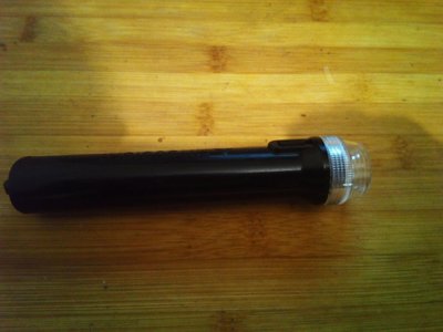

почти девственный! наверное лампу обычную можно поставить..но одно НО! пролнзет ли обычная лампа через прозрачный пластмассовый элемент? ну или придётся аккуратно просверлить! :*MOIL*:

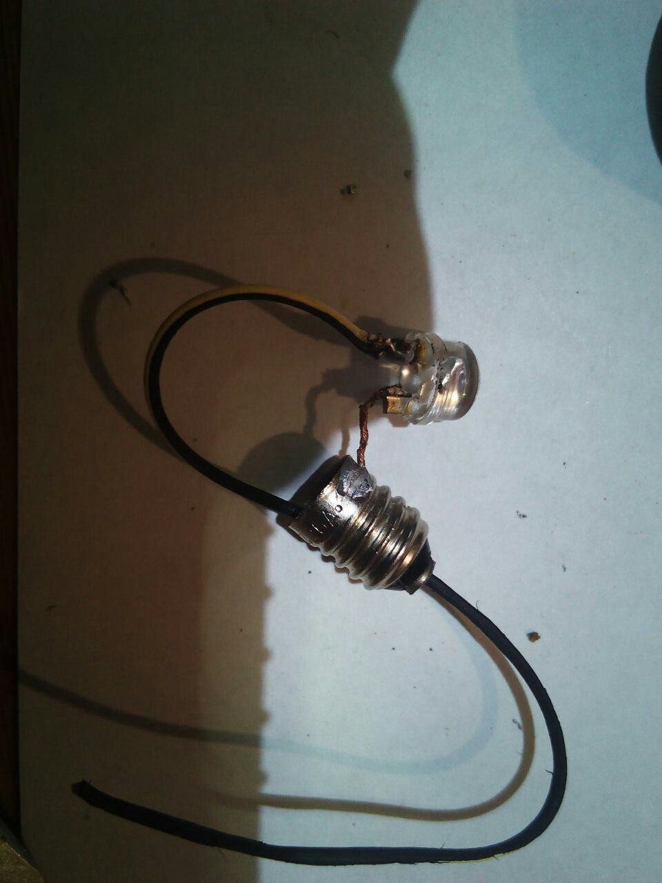

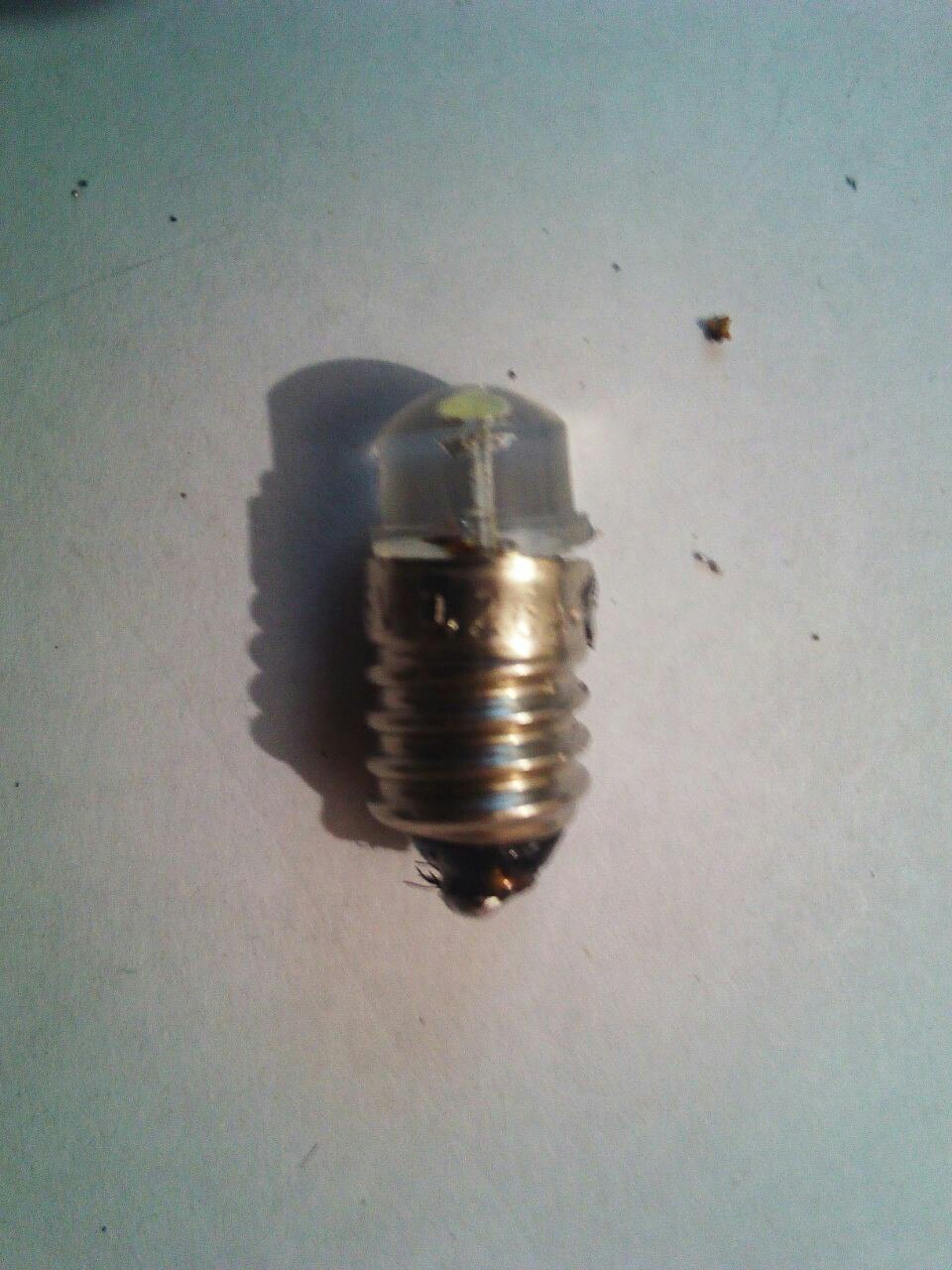

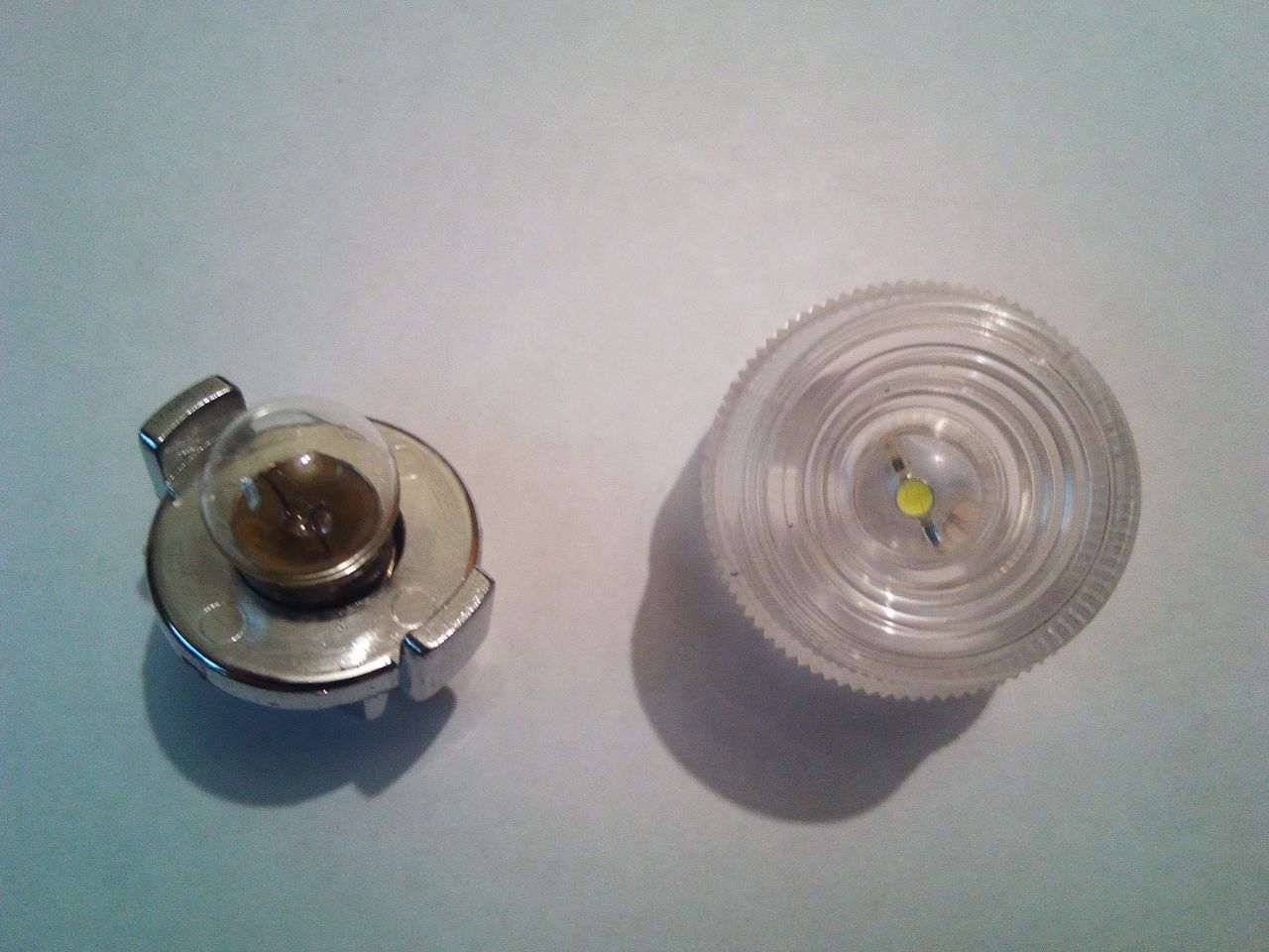

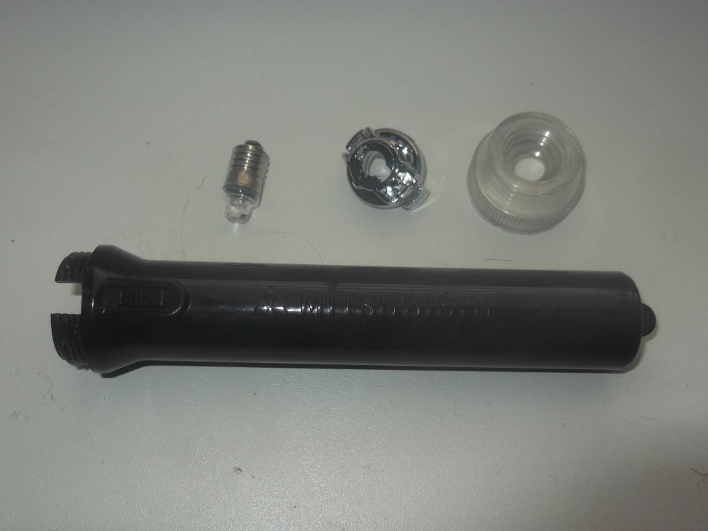

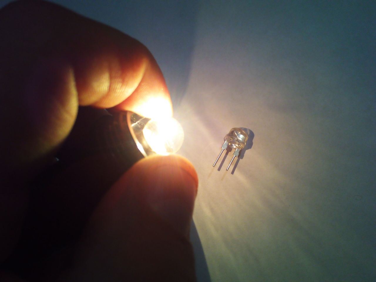

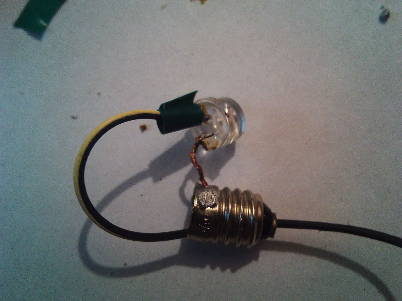

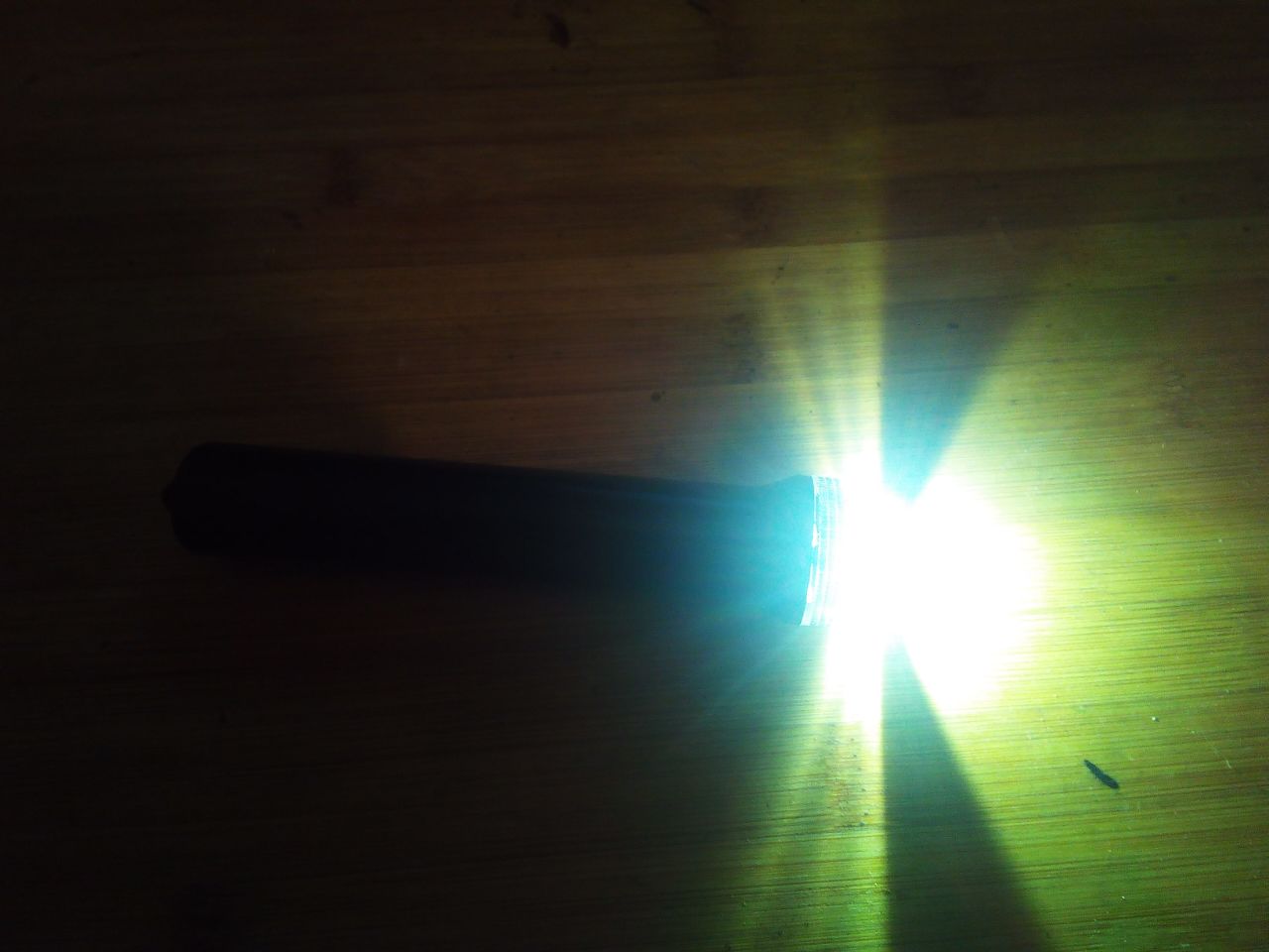

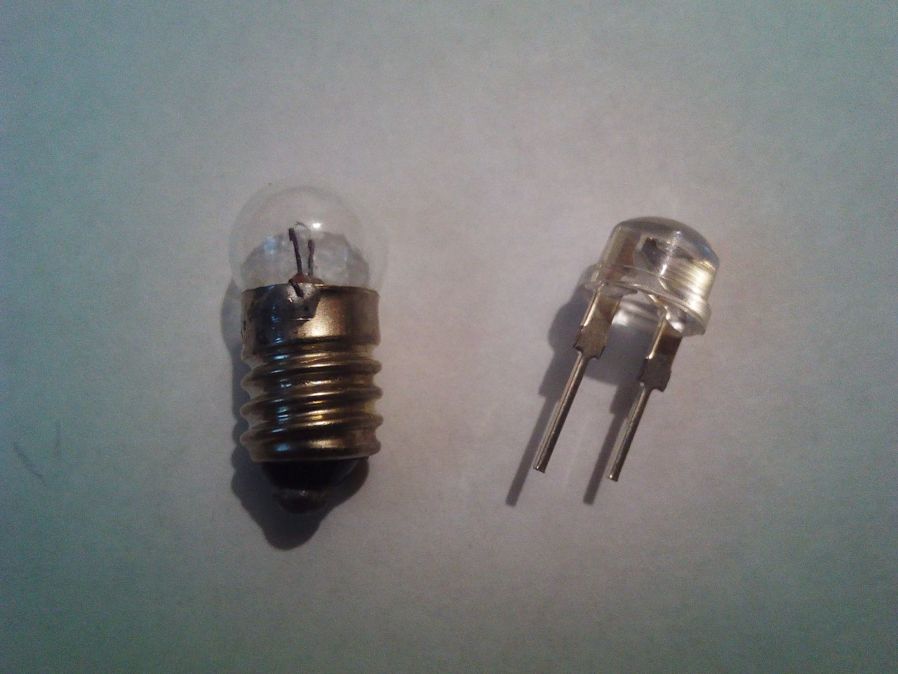

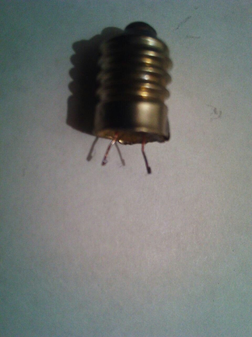

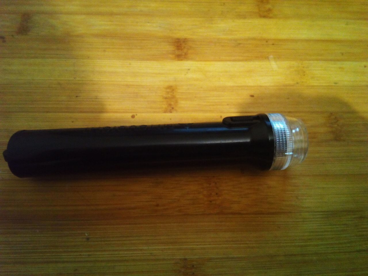

Привет всем. Я собрал весь комплект инструментов рыскал по разборкам даже переноску от прикуривателя за 1500 заказал. Ну это уже фетишь)) вообщем искал я лампочку в фонарик никто не знает что за лампачка и где её достать вообщем решил я заколхозить светодиод фото прилагаются может комунибуть поможет. купил лампочку разбил припоял к контактам светодиод и поставил, получилось так будто с завода)))
