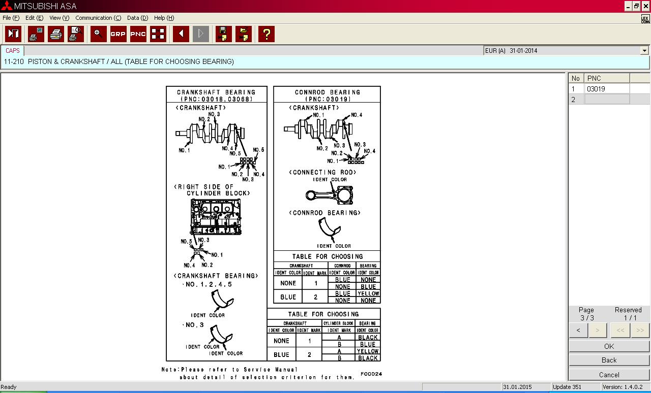

VIN не поможет.
новые оригинальные вкладыши ставятся на новые к/в и подбираются по таблице.
надо смотреть метки на блоке, НОВОМ к/в, шатунах.
это по японскому фэншую.
а у нас ставят просто неоригинальные вкладыши.
вот один из вариантов
