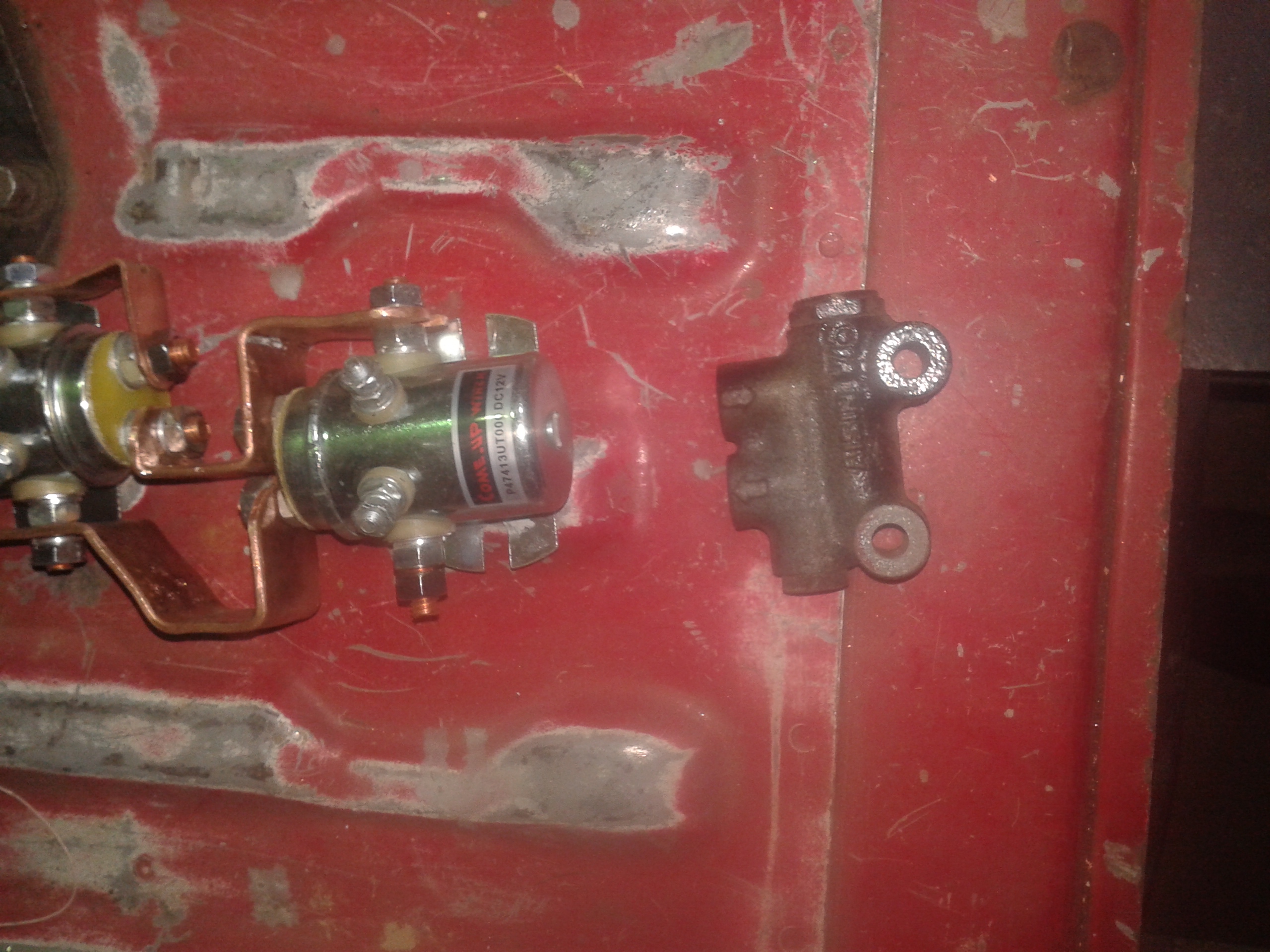

Вопрос, что это за приблуда? Что она делает и как работает?? Может кто подскажет?

ручник я так понимаю.
есть тема" в Бой" там как раз я такую искал...ссылки есть на нечто подобное

Это своеобразный регулятор тормозных усилий.
На пальцах:
За счет пружины и поршня внутри, ограничивает поступление тормозной жидкости к задним колёсам при плавном торможении, при слабом нажатии на педаль. "Задержка" задана жестко на одном уровне. Подобная схема употреблялась например на Опеле, только там "ограничители" вворачивались прямо в главный тормозной цилиндр, в задний контур. Это сделано чтоб передние колёса тормозили раньше задних, и снизить вероятность заноса задней оси.

тфу ты, не посмотрел на большой картинке, это я так понимаю "колдун" в простонароде как написал выше Снупер.
ЗЫ а я гляул бегло, смотрю нечто типа клапана, с подачей тормозухи и управляется, а это выше соленоид оказываеца )))

Понял :*DRINK*: , она на всех наших "вторых" или только которые без колдуна?, у меня ландолет, Без колдуна, под рукой нет машинок длинных

Без колдуна. При наличии колдуна как и АБС, надобность в ней отпадает.
