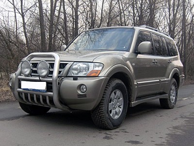

Кто нибудь подскажите!у меня паджеро 3 2001 г.в.хочу все Молдинги на дверях крыльях и бампера поставить рестайлинговые которые шли в моделях 2006г.в.кто нибудь заморачивался?подойдет это все дело по крепежу?
На первой картинке как хочу на второй как у меня сейчас

У меня на монтерике токой же обвес как на 2 фотке. Думаю все должно встать штатно.http://pajero4x4.ru/bbs/phpBB2/viewtopi ... 9&t=136299
Я еще и раптором обвес покрасил. Смотрится очень хорошо.

frs938 писал(а):подойдет это все дело по крепежу?
:*WRITE*: На дорейстале задний бампер из "кусков", а Вы будете ставить - цельный...т.е. задние фонари сразу под замену .

Нет! Отверстия под пистоны по разному расположены, когда искал себе расширитель на передние крыло, пробовал примерять от рестайла, отверстия совсем не совпали.

...с 2003г. рестайл пошел..туманки круглые обвесы без кусков на бамперах..светотехника сзади по другому.. А 2000-2002 дорестайл..сам в таком обвесе катаюсь,блин спорное решение..столько крепежки клипсов лишних.. :)

С 2002 года ноября месяца - рестайл!

Ну блин даже не знаю.. это столько всего менять, фендеры на крылья, накладки на двери, оба бампера, оптику опять же, накладку на заднюю дверь (а там замок задней двери ниже стоит), другая решетка радиатора под новый бампер, подножки ставить (возможно под них крепеж варить). И хотя в продаже точно все есть придется попотеть

привет.у меня монтеро 2001 г .поставил себе весь обвес от рестайла с фонарями задними и подножками.ни чего не доделывал все встало на штатные места.а да задний бампер менял с усилителем вместе остались свободные 3 отверстия.а дверь пятую всю поставил не хотел дыры в старой сверлить под пластик.

А бампер задний от тройки оставить.. аха, а только зачем дверь заднюю от четверки ставить если запаска не встанет по месту (бампер мешает). А бампер от четверки не встанет поскольку у четверки арки над задними колесами уже чем у тройки. Разве что у Вас короткий авто тогда вопрос сам собой отпадает.

pan2006 писал(а):у меня монтеро 2001 г .поставил себе весь обвес от рестайла с фонарями задними и подножками.ни чего не доделывал все встало на штатные места.а да задний бампер менял с усилителем вместе остались свободные 3 отверстия.а дверь пятую всю поставил не хотел дыры в старой сверлить под пластик.
А что там за отличия по дверям?
Старую дверь оставить вообще не вариант?

Он и пишет что старую дверь оставил и не стал накладку пластиковую ставить поскольку надо дырки сверлить в двери под крепеж пласика, ну и еще там замок открывния двери ниже стоит чеми в дорейсталинге и в пластике под этот замок отверстие есть - значит пришлось бы и замок переносить, а что со старой дыркой под замок делать?
На самом деле по Владивостоку полно бегает Pajero года 2002 внешне уже рейсталинг но задняя дверь еще с дорейсталинга и это точно не сами делали а так из Японии пришли машины.
