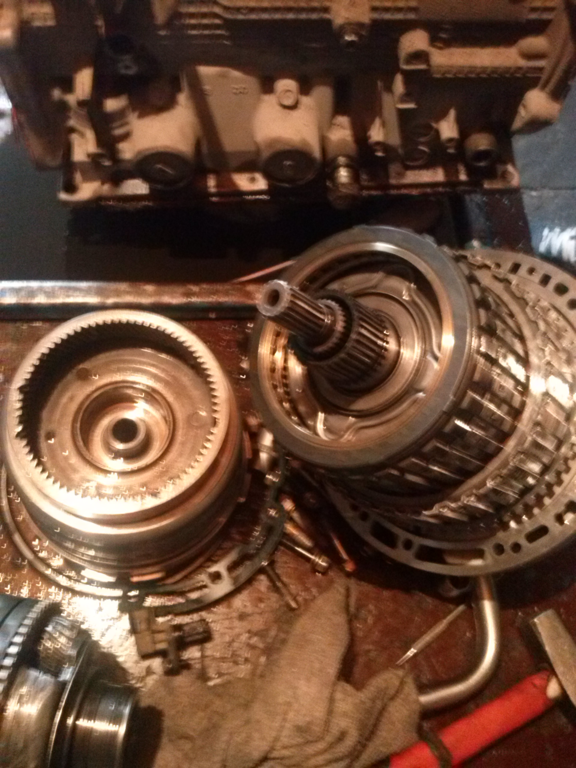

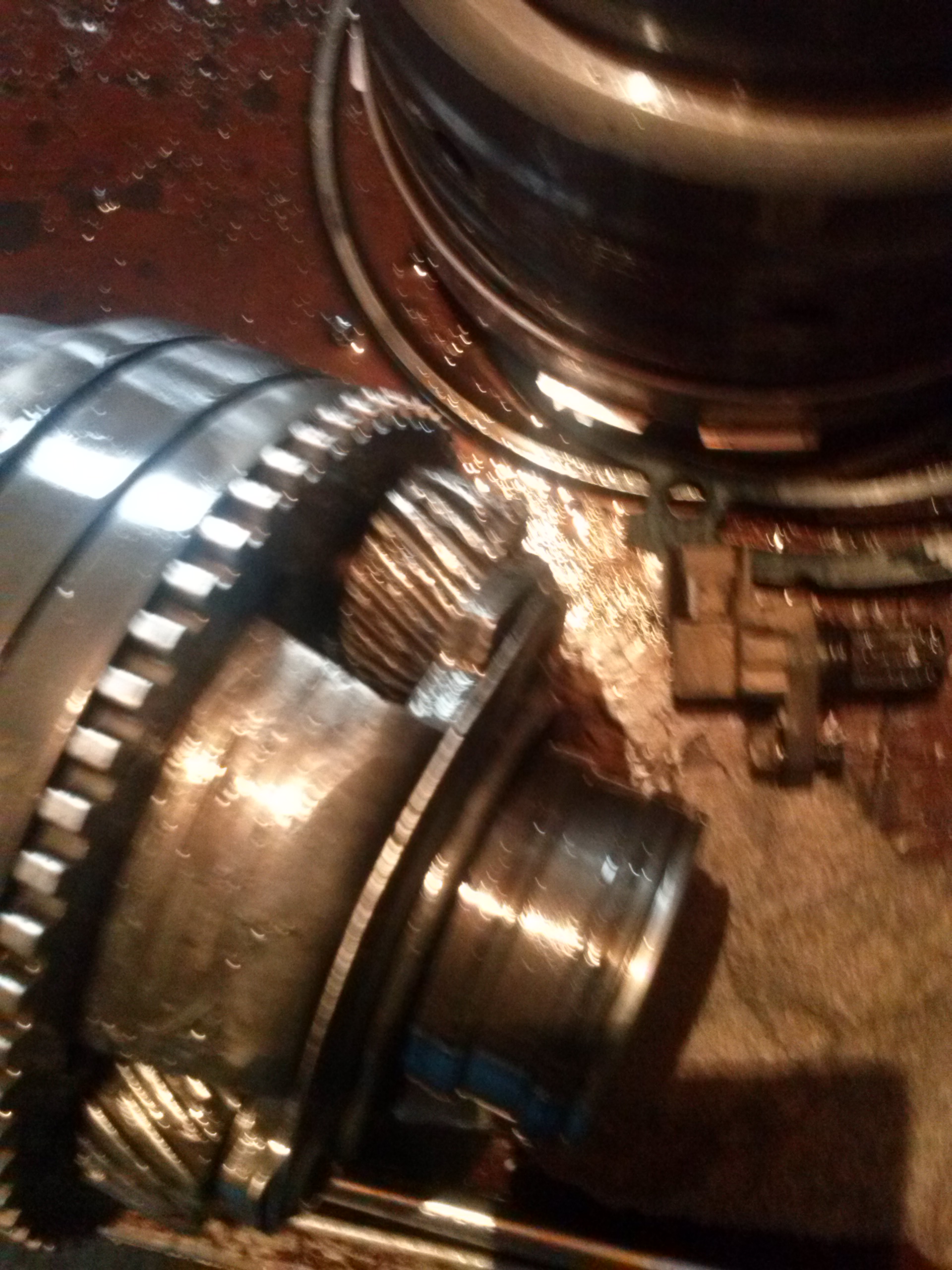

Планетарным шестерням в АКПП писец полярный подкрался

HiTEX писал(а):Планетарным шестерням в АКПП писец полярный подкрался
::-D: ::-D: :*HELP*: :*HELP*:
Z1975Z
Сообщения: 13
Зарегистрирован: 31 янв 2015, 08:45
Мой автомобиль(и):: mitsubishi pajero 3
Откуда: Казахстан, Жаркент
Re: Помогите с раздаткой
Сообщение Z1975Z »
[quote="HiTEX"]Планетарным шестерням в АКПП писец полярный подкрался
это и есть они
