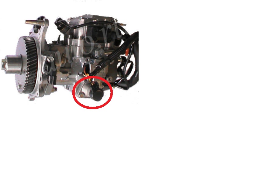

Re: заглохла и всёёёё хелп!!!
если смотреть сверху на ТНВД то это отростоу в сторону к нему идут 4 проводка, а прекручен он на 2 болтика на 10
