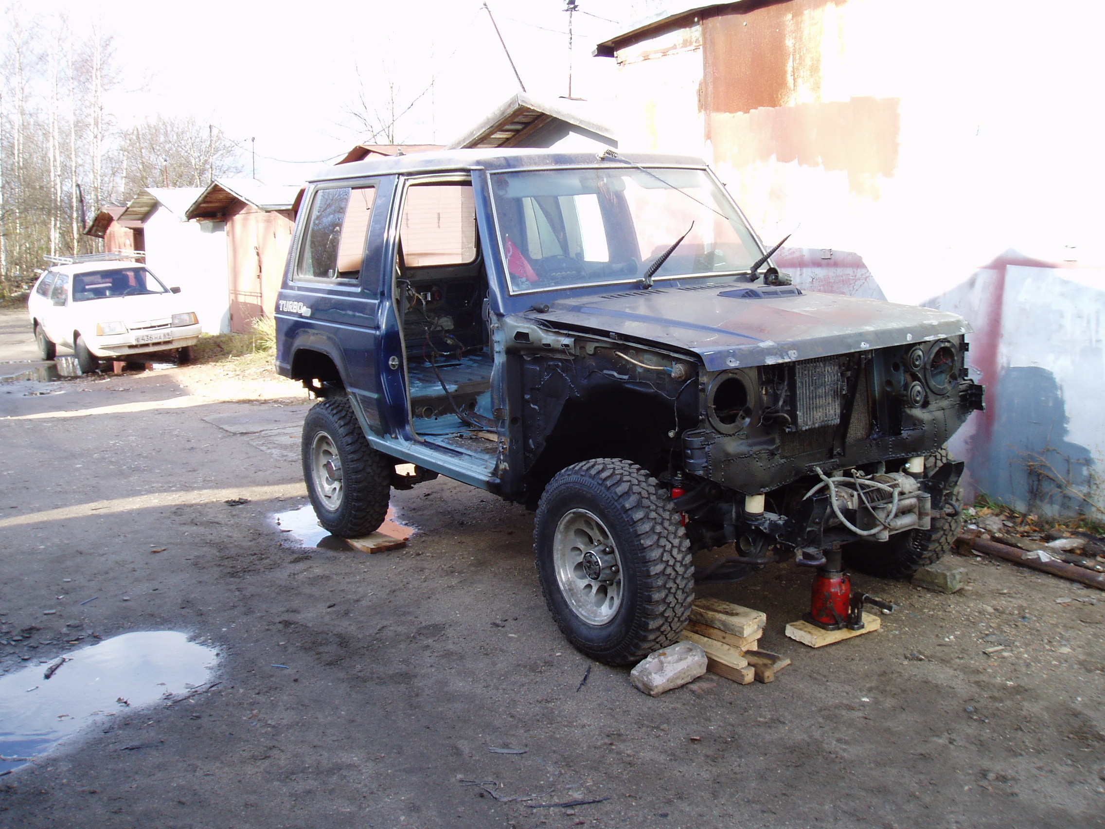

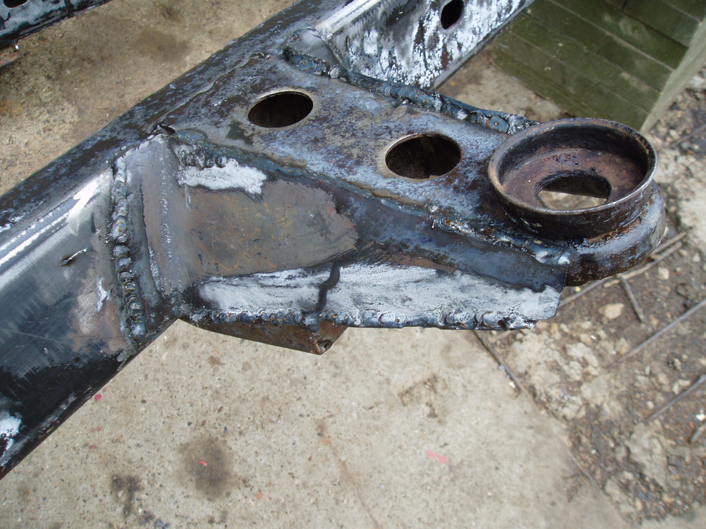

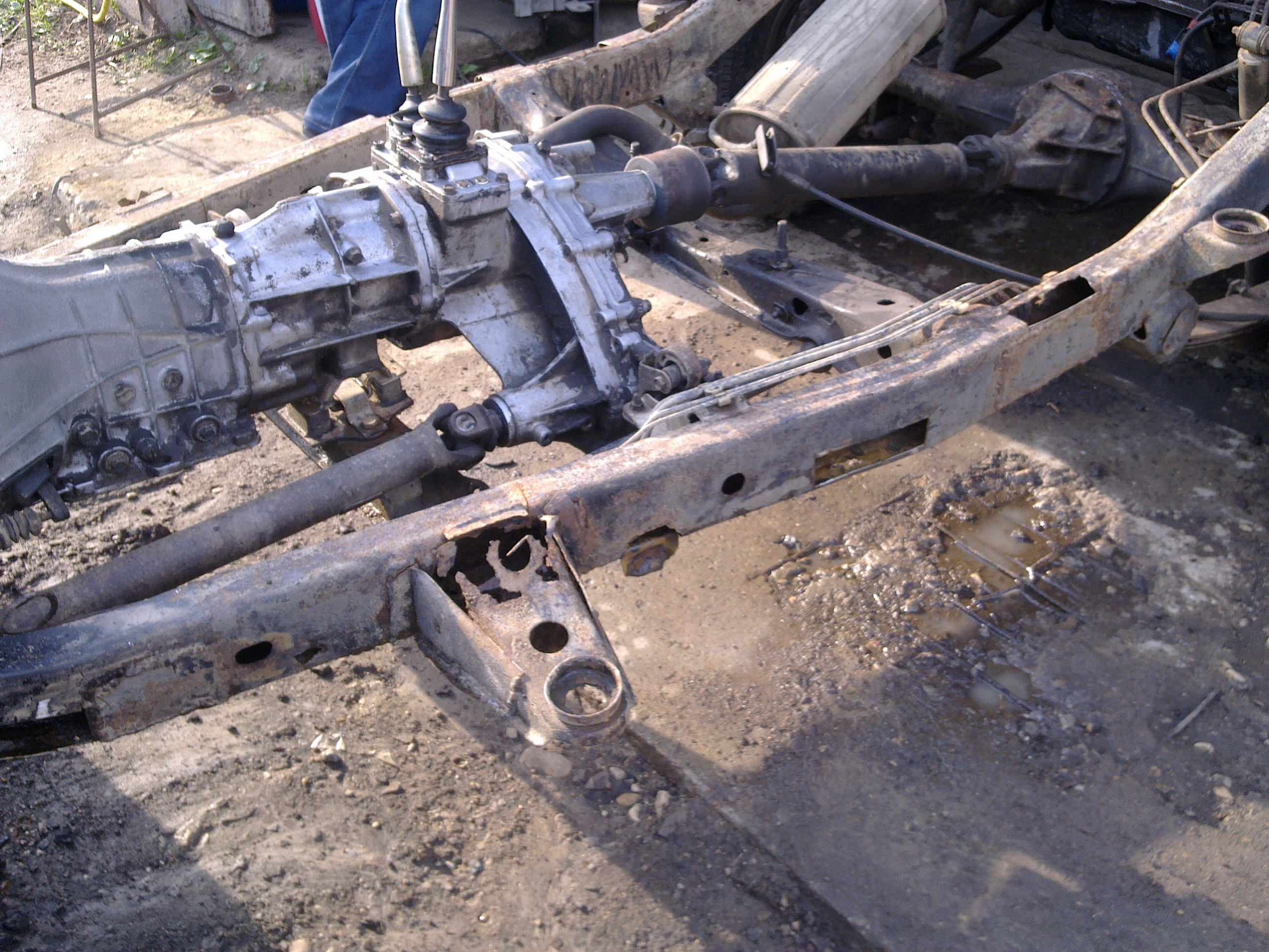

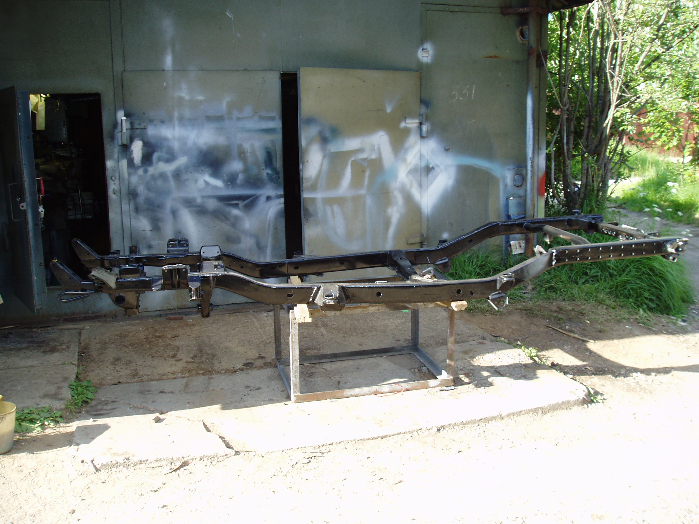

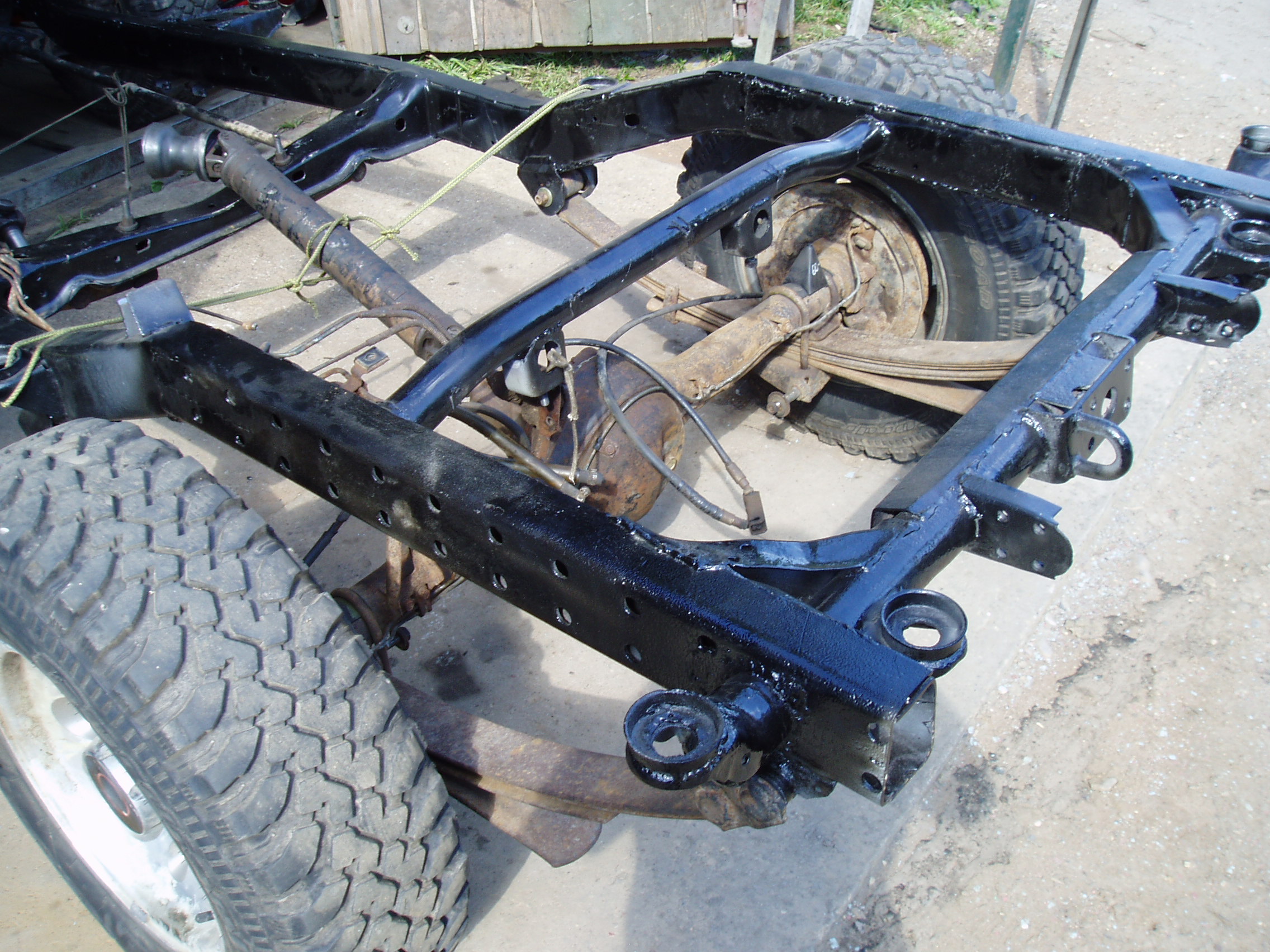

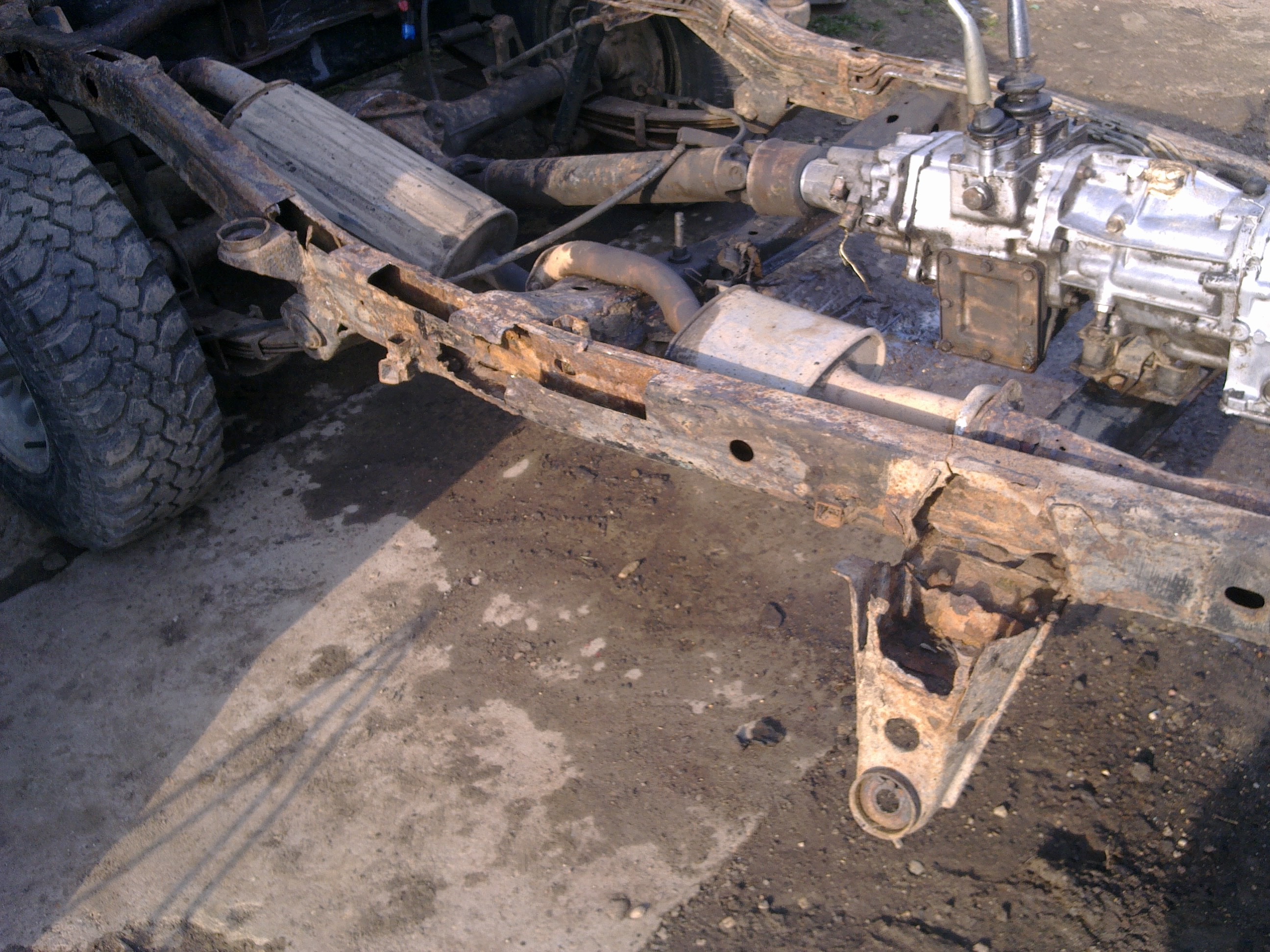

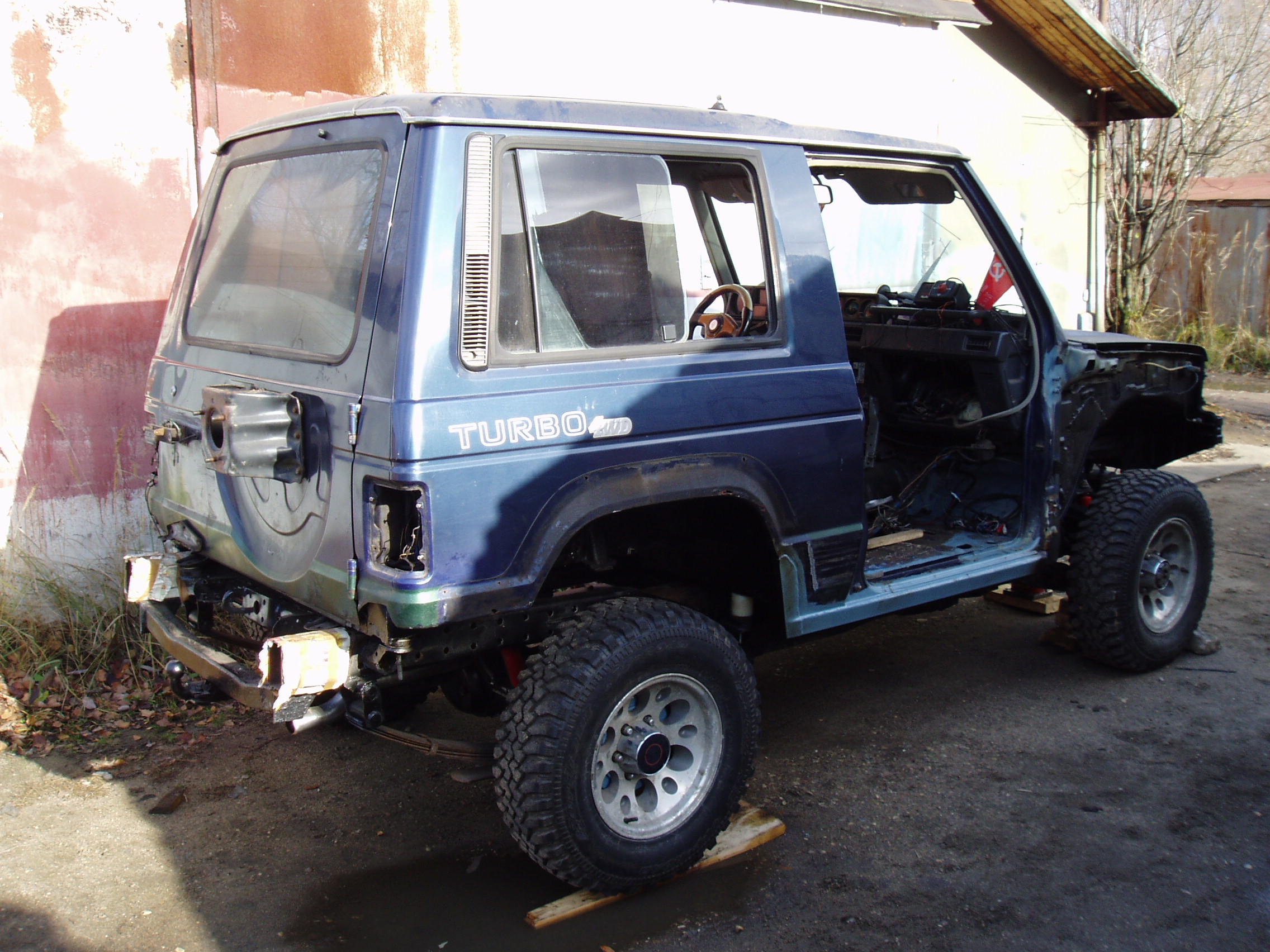

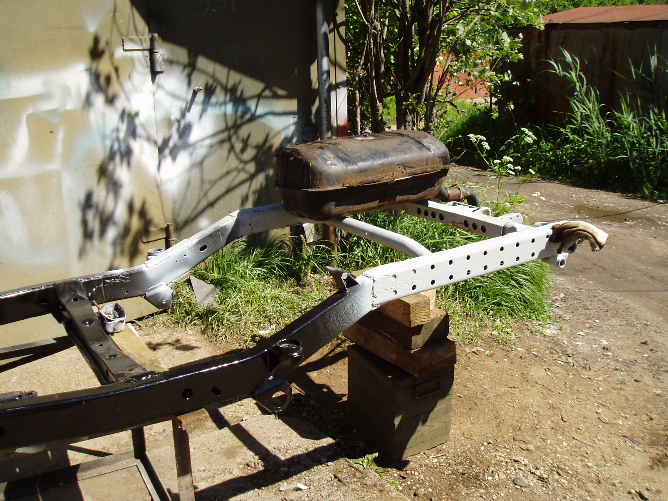

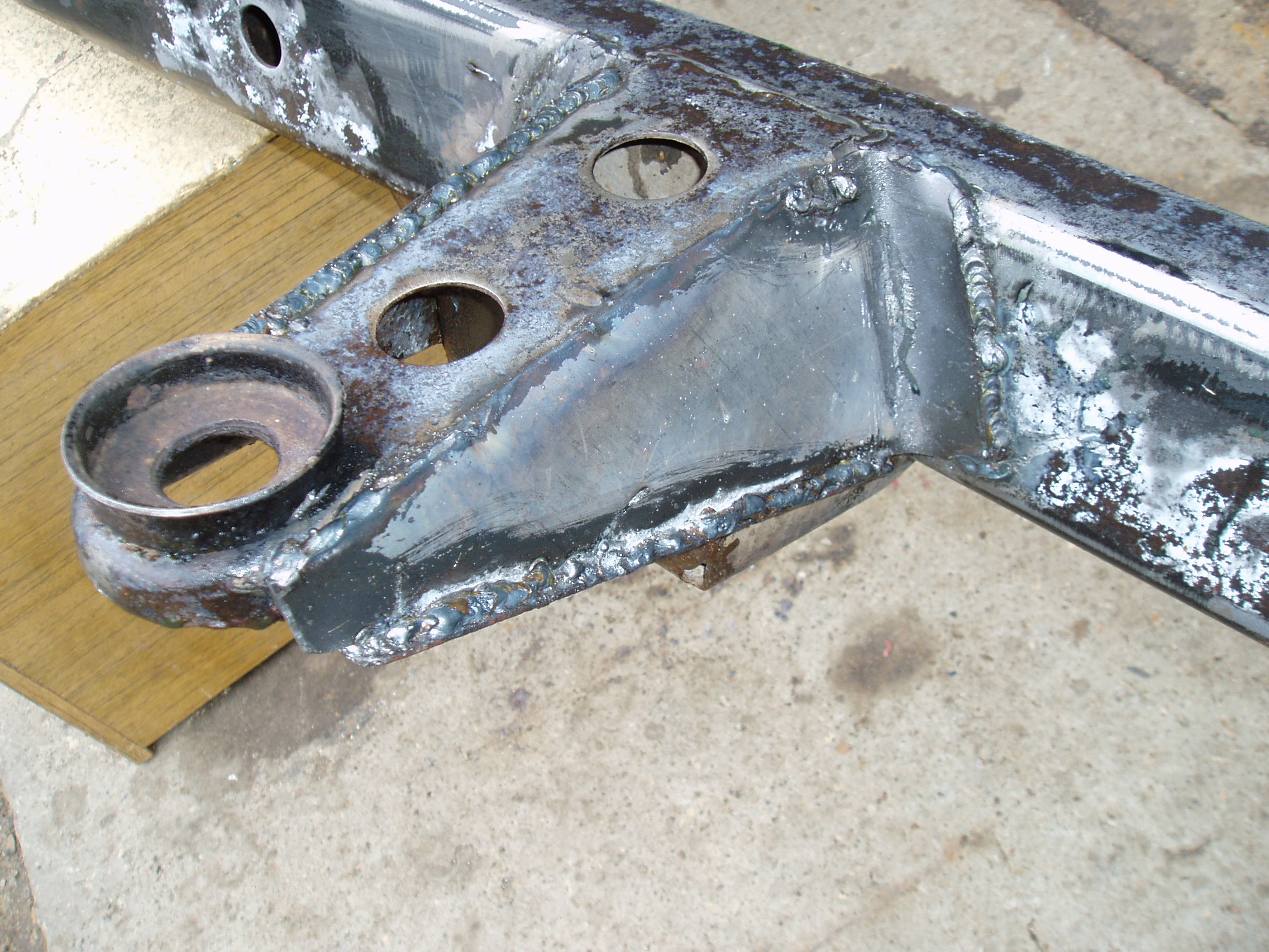

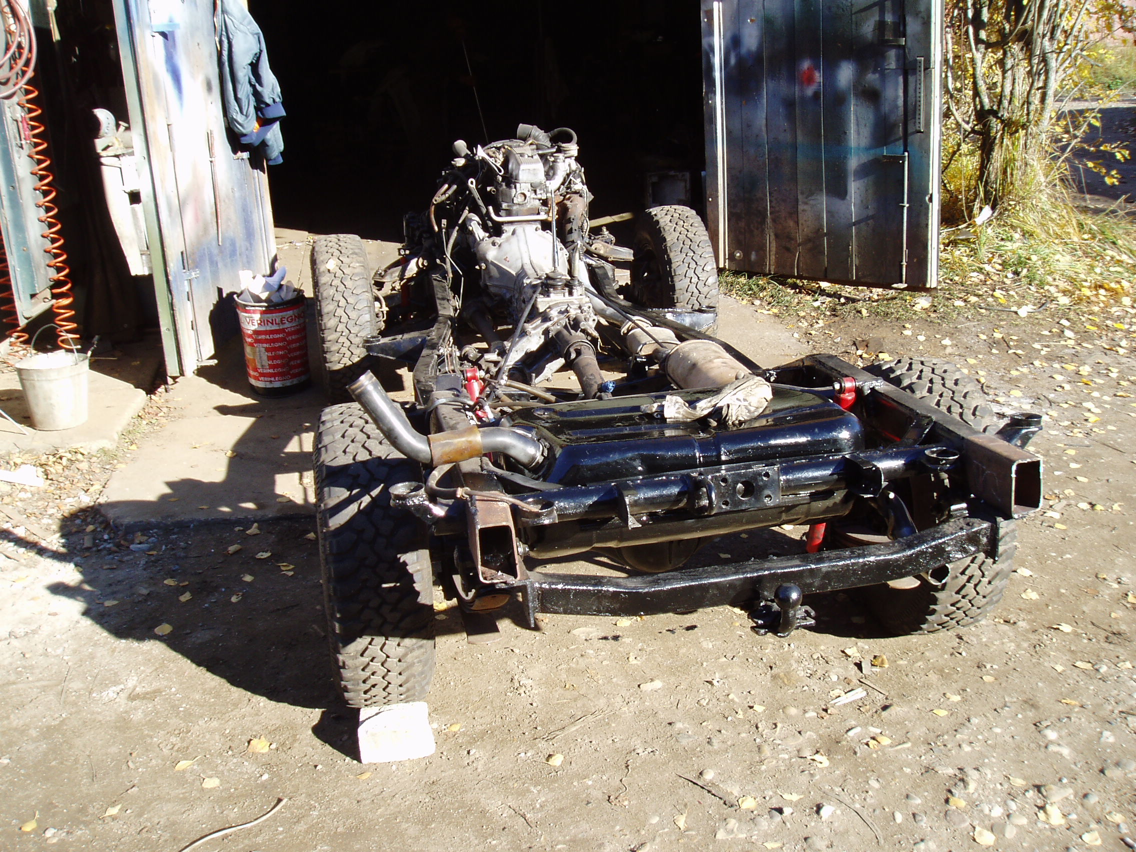

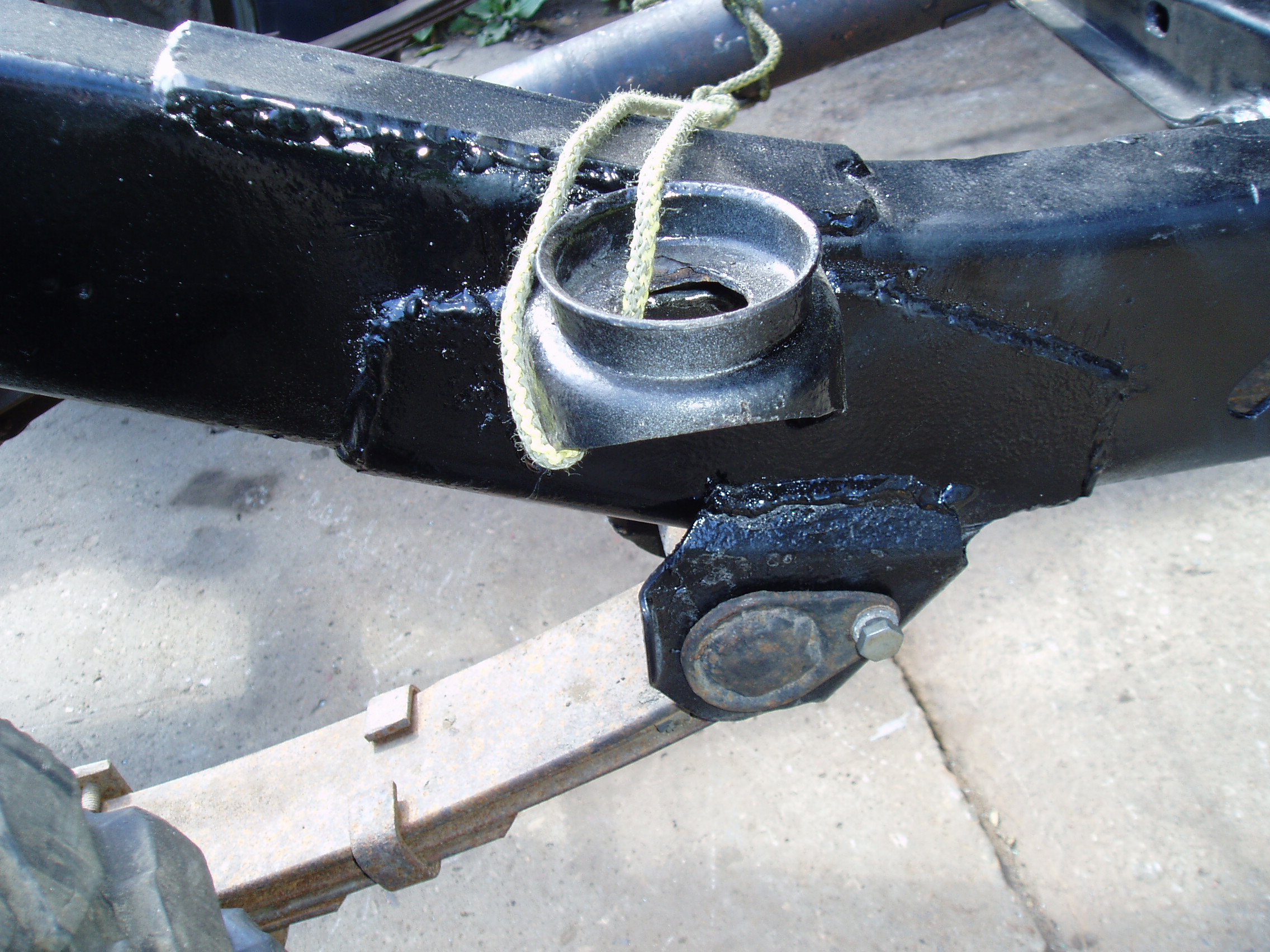

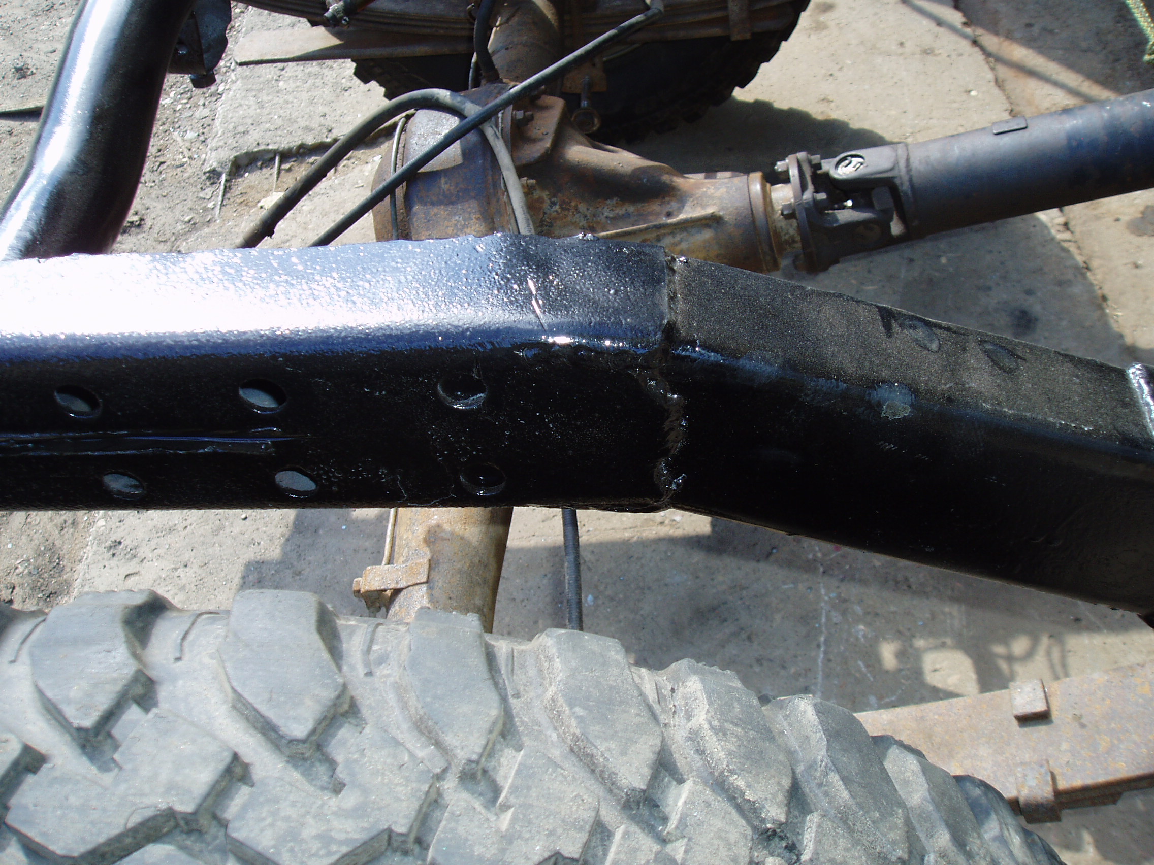

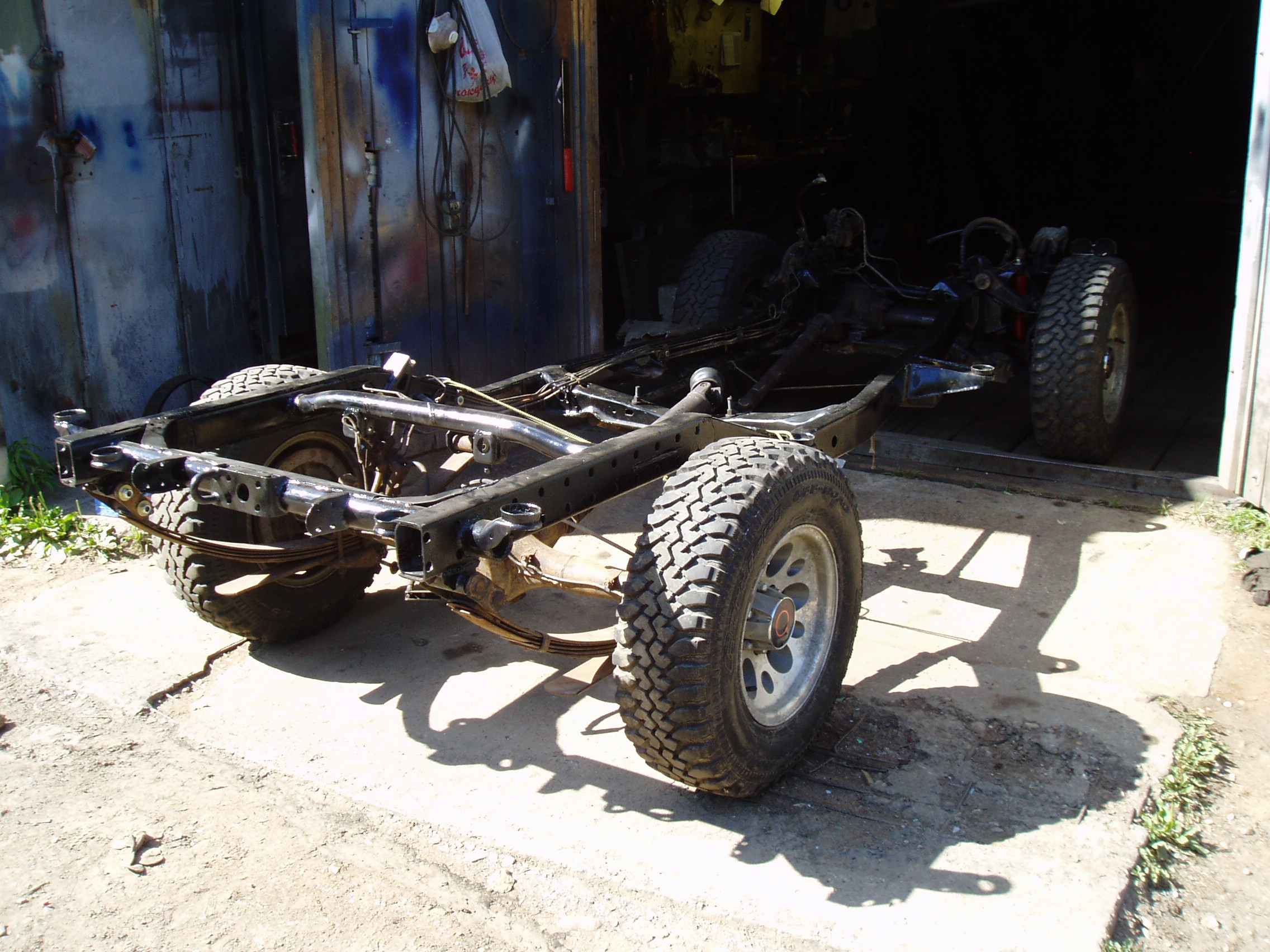

Привет, если нравится, и хочешь сохранить эту раму, то советую скинуть кузов. Так как все будет хорошо видно и доступно. У меня трактор с Балтики, был крепкий(как мне казалось), решился на кап. ремонт, и выяснилось, что мне досталось еще и половина Балтийского пляжа(песка). Рама была забита песком с грязью по самое не балуй.

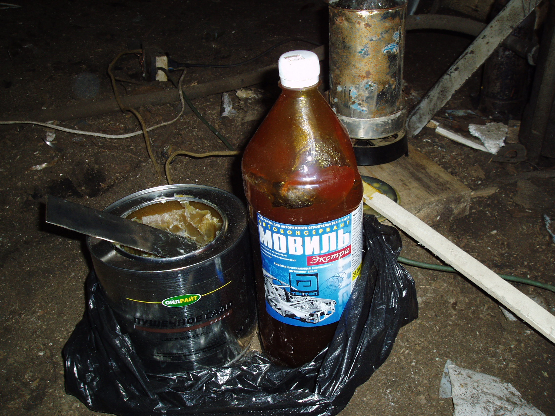

... Вот результат. ДА...на уголки и профеля особо не надейся, при вывешивании диагонали может загнуть раму так что оно на место не вернется. Я Побежал на приемку мет. лома искать куски каких нибудь рам, купил, но доверия ни кокого. По случаю притащил с Беларусии вариант на 4 с +ом, переворили только корму, и усилили посадочные. Все ровно,и перспектива уже просматривалась. После, варишь месево, 1/1. доводишь до полного растворения, и задуваешь енто во внутрь нагнетателем. И будет добротный итог + проставки от УАЗа..
